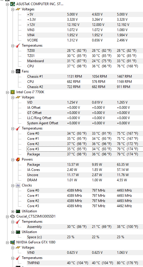

Danke, das könnte sein. Das Gehäuse ist natürlich kein Meisterwerk, was den Airflow betriftt, da es auf silent ausgelegt ist. Ich habe eine ZOTAC GTX970.
EDIT: deine Hypothese sollte stimmen, ich habe eben mal ein paar MInuten AIDA mit CPU und GPU laufen lassen und tatsächlich steigen die CPU Temps auf 67°C, GPU kam auf max. 65°C.

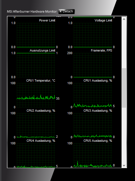

So nennt mich verwöhnt allerdings hatte ich bei meinen vorherigen CPU (AMD FX 6300) im IDLE eine Temp von 35°c - konstant - 0 Schwankungen.
Nun mit der Kaby Lake CPU im Idle 35 - 42 Grad, allerdings sehr stark schwankend, manchmal springt er sogar auf 60 Grad und dann sofort wieder auf 40 zurück, im IDLE - so starke Schwankungen normal?
Hier ein Bild vom IDLE:

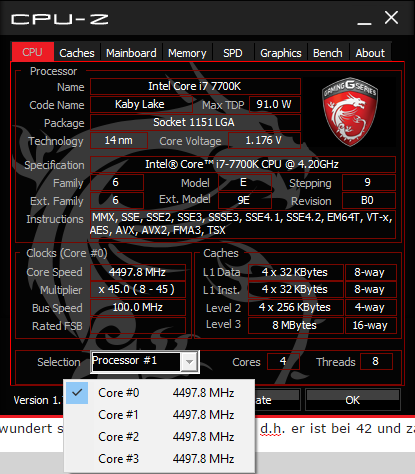

Man könnte ja sagen, ist nicht weiter wild, aber jetzt kommt der Clou, mit CPU-Z habe ich im IDLE nebenher die Spannungen überprüft und da ist er auch nicht konstant sondern sehr Sprunghaft von 0,930-1,200 im Idle, solche Spannungen?
Hier ein Schnappschuss aufgenommen neben dem Tippen:

Jo, statt nur Temps und Spannungen anzuschauen, vielleicht auch einfach mal den Takt mit im Auge behalten? Der wird nämlich genauso herumspringen. Wenn die CPU von 0,77 MHz im absoluten Leerlauf auf 4,4 GHz hochknallt ist ein entsprechender Temperaturanstieg kein Wunder
Genau das mache ich und ich habe den Takt noch nicht ein einziges Mal auf 800MHZ gesehen der Takt ist konstant auf 4,5 GHZ währenddessen die Spannung aber schwankt.

Naja, wie schon im von dir eröffneten Thread geschrieben wurde: Wenn dein Rechner läuft und keine Probleme macht, brauchst du dich auch nicht weiter um Temperaturen und Spannungen kümmern. Die Spannungsschwankungen sind davon abgesehen normal, sind einfach Stromsparmechanismen.
Wenn der Takt noch nicht auf 800 MHz war hast du entweder das Energieprofil auf Höchstleistung oder entsprechend im BIOS das Heruntertakten deaktiviert.

Ja, wenn du nicht möchtest, dass die CPU dauernd auf dem höchsten Takt steht, dann stell Ausbalanciert ein. Bei Höchstleistung taktet die halt nie herunter.

Nein, die Schwankung ist unter "Ausbalanciert" vollkommen in Ordnung. Treten die Schwankungen in dem Ausmaß denn auch auf "Höchstleistung" auf?

ja, bei Ausbalanciert ist Speedstep aktiv und die Spannungen schwanken daher stark von ~0,7V bis ~1,2xxV zusammen mit dem Takt, das sollte schon so passen. Bei Höchstleistung bleibt alles ziemlich konstant bei ~1,2xxV @ 4,5GHz.
