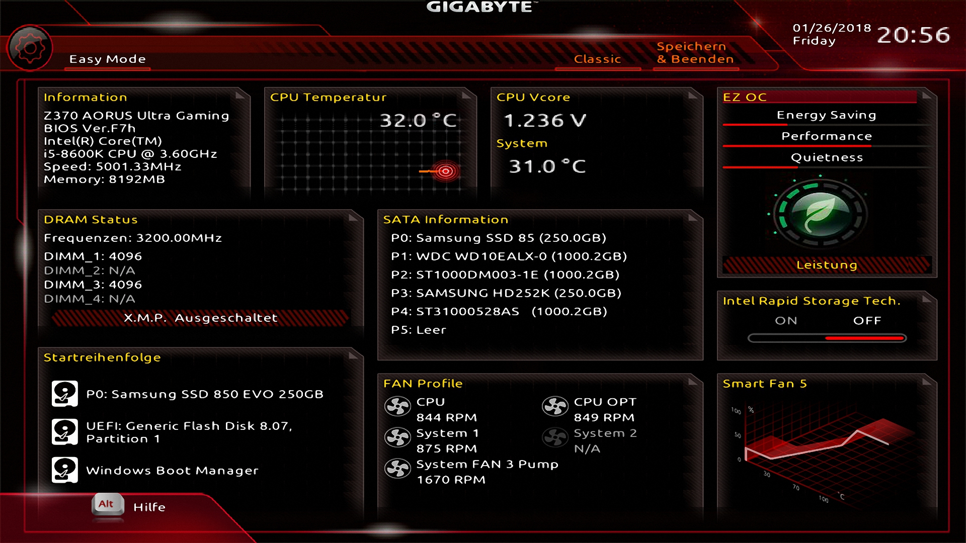

Hast du auch auf alle Lüfteranschlüsse am MB Lüfter angeschlossen? Also auch an die Kombi Anschlüsse für Pumpe und Lüfter.
​Nein, ein Lüfteranschluss ist bei mir noch frei, meine AIO Wasserkühlung von Alphacool Eisbaer habe ich am Fan-Pumpenanschluss angeschlossen. Warum fragst Du?
​Screen:
Ich frage, da ich alle Lüfteranschlüsse belegt habe und das Motherboard öfters einfach (nicht alle komischerweise) die Lüfter ständig auf 100% laufen lässt, ab dem Hochfahren. Ein Neustart behebt das ab und zu und dann laufen die Lüfter nach meiner eingestellten Kurve.
Ich weiß nicht warum das bei mir so ist, wüsstest du da eine Idee?
Nein, so ein verhalten habe ich bei mir bisher nicht feststellen können, wenn ich z.B. einen Neustart mache, dann laufen die Lüfter ganz normal an, wenn dann das Windows Ladesymbol kommt, halten die Lüfter kurz an und dann laufen diese wieder so wie ich es im Bios eingestellt habe.
Ja dass die Lüfter stehen bleiben stimmt. Hab mal den Modus von Auto auf PWM umgestellt, mal sehen ob das Problem nun weg ist. Denke mal da es ein Kombi Stecker ist, darf es bei einer Pumpe nicht sein, das die überhaupt mal stehen darf (außer das MB erkennt den Unterschied).

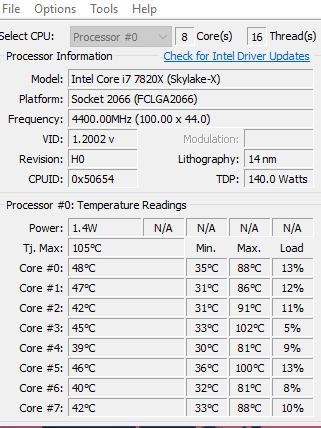

Ich besitze den I7 7820x und habe diesen auf 4,4ghz hochgetaktet mit einer Spannung von 1.200 und die Temperaturen über Cinebench sind auf ganze 104 Grad gestiegen! Kühler ist ein Dark Rock 3 Pro von Bequiet mit 2 Standard Gehäuselüftern.
Temperaturen wurden über HW Monitor beobachtet.
Ist echt eine Wasserkühlung notwendig um die Temperatur beim Übertakten dieser CPU auf Last unter 90 Grad zu halten?
Gruß
@ Tobias90:
der 7820X sollte sich eigentlich bei 99°C kerntemperatur abschalten. die CPU zu köpfen wird mehr bringen als ne wakü.
Merkwürdig... Sieht folgend bei mir aus nach einem Cinebench Benchmark:
HW Monitor, Core Temp alles das selbe Ergebnisse. Danke, werde mich übers köpfen informieren!

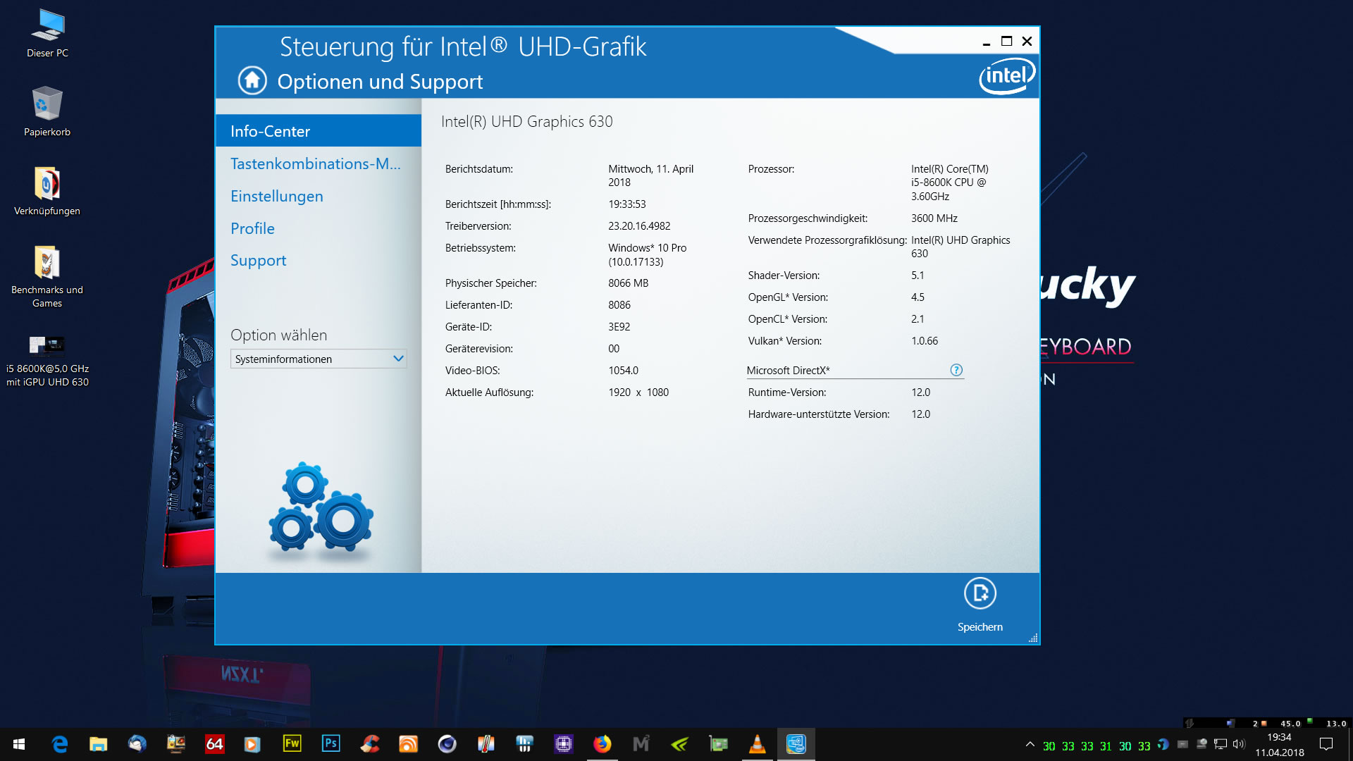

Hab mein PC jetzt ohne der Grafikkarte, die integrierte Grafikeinheit scheint aber mit der Übertaktung der CPU Probleme zu haben.
Hab die integrierte Grafikeinheit aktiviert im Bios, aber mit dem OC (von der CPU) läuft die interne UHD 630 nicht richtig. Ständig stürzt der Grafiktreiber ab, außer mit dem Windows Basic Treiber. Hab das Bios dann auf Standard gestellt und seit dem läuft die interne Grafikeinheit auch wieder richtig. Gibt es da noch eine Einstellung weshalb das so ist?
@testt25
Also ich bin es gerade mal am Testen, ich installiere jetzt mal den iGPU Treiber von Intel und dann schaue ich mal, ob bei mir alles läuft. Bin jetzt schon mit der iGPU im Windows und habe bisher keine Probleme, mal schauen ob es auch so ist, wenn ich den neusten Grafikktreiber für die iGPU installiert habe! ;)
Nachtrag:
So ich habe jetzt den neusten Intel Treiber für die iGPU installiert und es läuft alles ohne Probleme, auch mit dem OC von der CPU auf 5,0 GHz. Die iGPU hast Du aber nicht seperat übertaktet, Oder?
Ich habe im Bios den Video Output auf iGFX und dann die Interne Grafikkarte auf Aktiviert gestellt und alles läuft wie es soll, hätte mich auch gewundert wenn nicht!
Irgenwie läuft bei Deiner CPU und Deinem System alles ein wenig anders [obwohl wir ja das gleiche Mainboard und die gleiche CPU nutzen!], vielleicht ist Dein OC auch nicht richtig eingestellt und deshalb bekommst Du mit der iGPU Probleme?

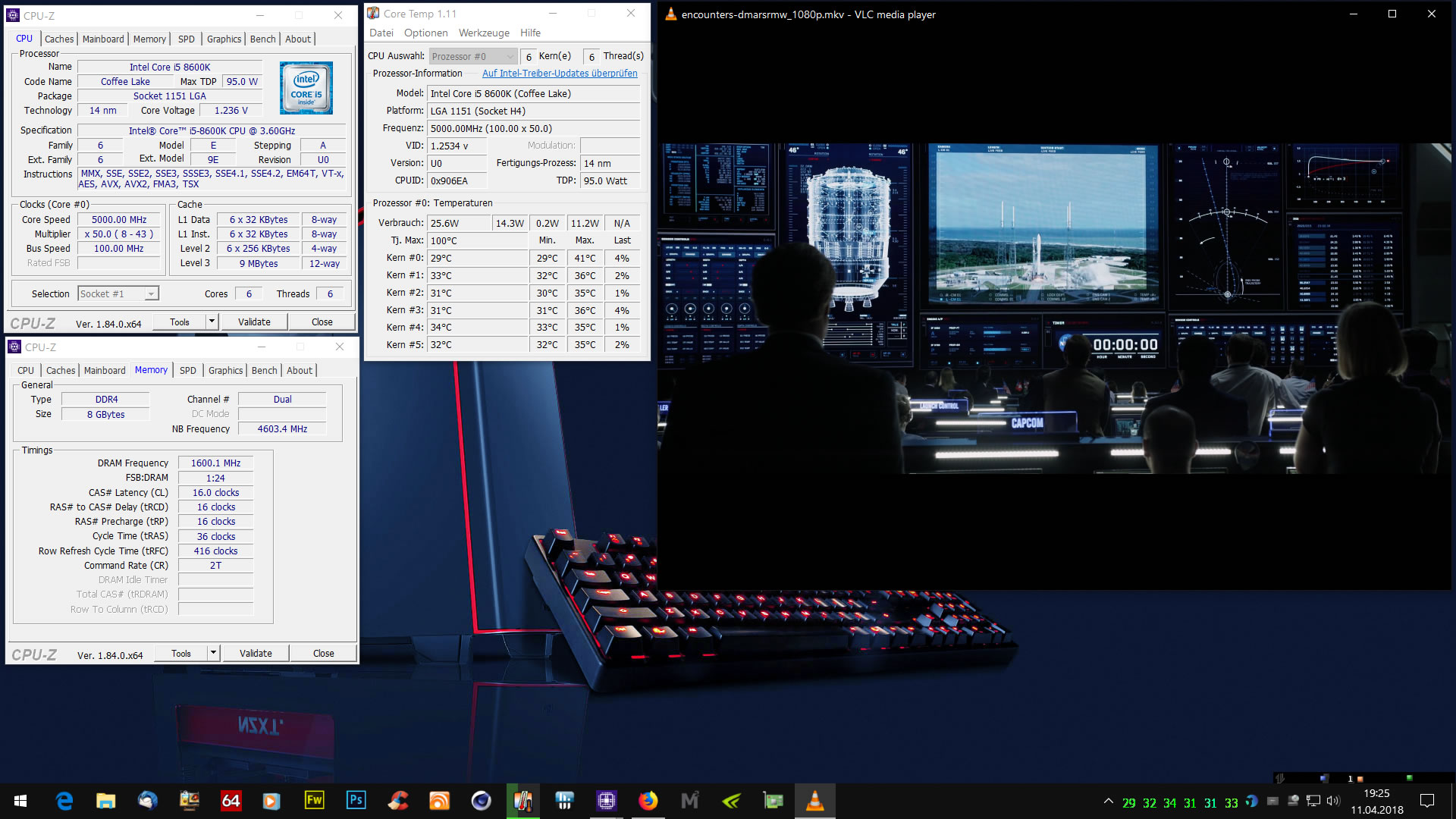

Siehe Screen:
i5 8600K@5,0 GHz mit iGPU UHD 630.jpg UDH 630 Intel Grafiktreiber für i5 8600K.jpg
Was soll ich sagen, nicht nur jeder ist anders, sondern auch jeder PC obwohl alle einen Prozessor haben....
Sobald ich das alte Profil (was sonst funktioniert mit extra Grafikkarte) geladen habe und neu starte fangt das Problem mit der iGPU schon wieder an. Bild friert kurz ein, wird komplett schwarz und dann geht es wieder. Vor allem wenn ich Chrome aufmache, hängt es die iGPU bzw. den Treiber sofort wieder auf. Jetzt beim Schreiben alleine ist das ganze schon vier Mal passiert.
Nein bei der iGPU hatte ich nie was übertaktet oder verändert. Alter Treiber von der extra Grafikkarte hatte ich auch deinstalliert und den Intel Treiber mehrmals neu installiert.
Hab auch die gleiche Version:
