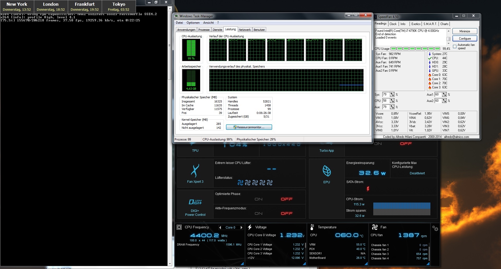

Ist die Temp Ok?
i7 4770K 4,2Ghz 1,23V
CPU TEMP : nach 2h aufm 64er BF4 Server
Max: ca. 63°C und AVG: 60°C
Lohnt es sich hier die CPU zu köpfen?
Ist das zu heiß auf lange Sicht?
Ps: Als Grafikkarte benutze ich dir GTX 780 Classfield
Ist die Temp Ok?

AW: [Sammelthread] Intel Haswell, Sandy & Ivy Bridge: Ist meine Temperatur in Ordnung
Lies mal bitte die letzten paar Seiten quer.
Die Temperatur ist traumhaft für eine ungeköpfte CPU. Läuft die unter Wasser?
Abgesehen davon ist der Chip eine Krücke, wenn der 1,23V für 4,2GHz braucht.
Läuft mitm Mugen 2 und daran sind 2 NB eLoop's (wobei der Kühler nicht mal richtig Heiß wird ,da die Wärmeübertragung vom Chip zum Kühler so schlecht von Haus aus ist.)
Jop hatte ich auch schon vermutet, Brauche 1,3V für 4,4Ghz und dabei wird die Cpu nochmal deutlich heißter als bei 1,23V.
Ich denke die 200mhz bringen mir keinen Vorteil da nach wie vor die Grafikkarte der Flaschenhals ist
