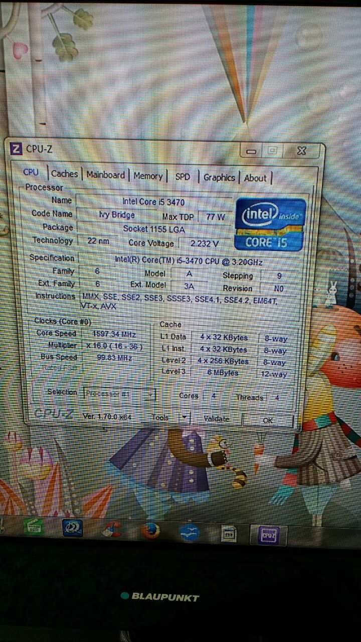

AW: [Sammelthread] Intel Haswell, Sandy & Ivy Bridge: Ist meine Temperatur in Ordnung
Hi, ich habe die Möglichkeit einen Rechner für 200 € zu kaufen und jetzt habe ich nur eine Frage zu dem Bild das der Verkäufer geschickt hat
image-5-jpeg.432181
Ein Core Voltage 2,232 V.
In dem Threath den ich erstellt hatte wurde erwähnt das das viel ist, eventuell ein Anzeige Fehler ist, stimmt das?
Also ob das ein unrealistischer Wert ist und das auf jedenfall ein Fehler ist ?
Welches Programm kann er denn nutzen um den Wert zu kontrollieren ? Will den Rechner kaufen, wollte nur wissen ob ich durch diesen Wert doch es lieber lassen soll.
Die Vcore ist viel zu hoch, mit der Voltzahl ist die CPU schon längst im Nirwana^^
Auslesefehler! Gaanz sicher!!
Mit dieser Vcore wäre die Cpu längst tot, muss sich also um einen Auslesefehler handeln^^
