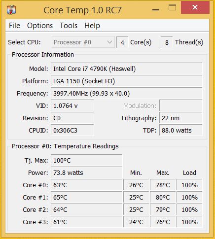

AW: Temperaturproblem bei Intel I7 4790k + Mugen Scythe IV
ist ein bisschen zu viel WLP aufgetragen
In den Ecken ist nichts. Außerdem ist der Heatspreader konkav, somit passt das schon.Tyler654 schrieb:Die Paste wurde wirklich grauenhaft verteilt. Die Ecken sind blank, wodurch Heatspots entstehen können.
Verteil die Paste mit einem kleinen Spatel nochmal ordentlich. Nimm einfach ein Stück Pappe und schneide dir einen zurecht.
Fragger911 schrieb:Nur so als Informationspunkt:
http://www.tomshardware.com/reviews/thermal-paste-heat-sink-heat-spreader,3600.html
powerfx schrieb:In den Ecken ist nichts. Außerdem ist der Heatspreader konkav, somit passt das schon.
rutgers schrieb:habe mit Temperaturen um die 35°C gerechnet, fällt das Auslesen über das Bios so stark ins Gewicht?
P.S. Die Temperaturen lagen unmittelbar nach Start bei 50°C
