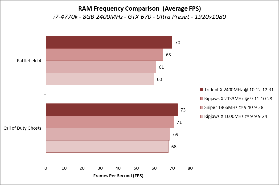

Ok, hatte bei den Z Boards erstmal nur an OC gedacht, das Layout war mir da nicht in den Sinn gekommen :) aber wozu brauchst du eigentlich 2400er Ram ? Haswell nutzt das eh nicht aus, außer du betreibst starkes OC.
@Na-Krul
Hatte da andere Werte im Kopf die weitaus enger beieinander lagen, aber gut, auch wieder was dazugelernt :)
Zwischen dem Xeon und dem 4770k liegen im Durchschnitt 3-4% Leistung.
Gut anders ausgedrückt wenn er einen Xeon auf ein Z87 Board packt kann er 2400MHz nutzen, bringt auch ein Leistungplus,
das Leistungplus ist aber geringer als wäre die CPU dazu noch übertaktet.
Da aber Xeon auf Z87 Blödsinn ist und ein H87 ausreicht kann er keinen 2400MHz nutz da diese Speicherteiler nicht vorhanden ist.
Daher sollte er sich die Kohle für das teuere Z87 und den Arbeitsspeicher sparen kommt zu wenige Mehrleistung dabei raus.
Maximal 3,7Ghz über den Turbo ab da skaliert schneller Arbeitsspeicher einfach nicht gut, daher reichen normale 1600MHz CL9 völlig.

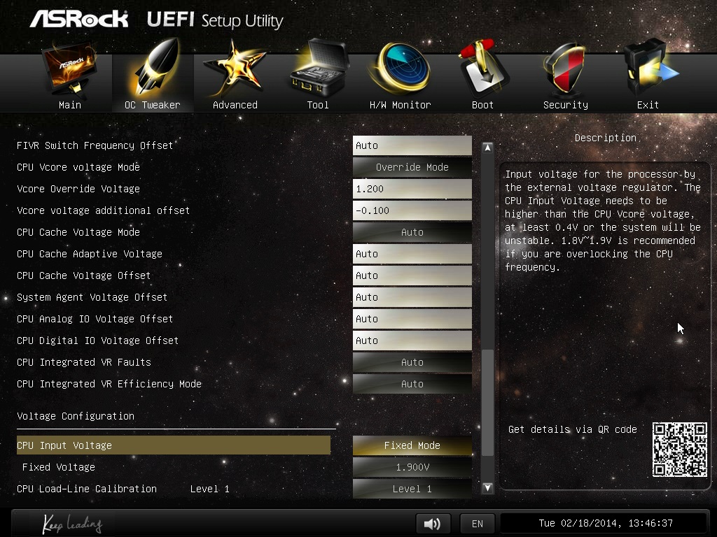

Was soll ich denn jetzt im Bios einstellen bei mir?! Screens sind weiter oben!

Und auch der 4770K unterstützt laut Intel auch nur 1333/1600er Ram, genau wie der Xeon: http://ark.intel.com/de/products/75123 http://ark.intel.com/de/products/75054
Also bitte vorm besser wissen prüfen ob man es besser weiß.

Also zu allererst solltest du die CPU Ratio soweit möglich auf Auto stellen, denn so wie ich dich verstanden habe willst du ja nicht übertakten, daher lass es auf Auto.
Zweitens solltest du bei CPU Input Voltage nicht fixed Mode wählen sondern erstmal Auto und schau wie es damit geht.
Weiterhin stellst du Loadline Calibration mal bitte auf Level 5, da das 0% oder deaktiviert entspricht und du es nicht brauchst bzw. deine Temps damit sogar höher sein können als ohne (meine Erfahrung damit).
CPU Core Voltage Mode solltest du auch erstmal auf Auto belassen und wenn du das alles getan hast und hoffentlich weniger Wärmeleitpaste aufgetragen hast als in dem Screenshot von dir, dann lässt du mal Prime95 im Blend Test für 30min laufen und sagst uns dann deine maximalen Temperaturen, am besten mit Coretemp auslesen.

Zudem ich halt eben nicht die AUTO Einstellungen nutzen möchte da mir dort eine vCore von 1,3+ eingestellt wird und die CPU echt verdammt warm wird beim Primen!
Stell ihn bitte mal auf Auto und starte Prime95 und sag uns mal die VID die dir unter Coretemp angezeigt wird, danach kannste ihn dann ja auf offset stellen und dich langsam an deine minimale Spannung herantasten, wobei du Loadline Calibration wie gesagt auf 5 stellen solltest.
Kannst auch mal den Offset einfach auf den kleinsten negativen Wert stellen und schauen wie sich deine Vcore bzw. deine Temperaturen verändern, denn bei meinem 3570k hat das komischerweise im Vergleich zu den Auto Settings gleich einen gewaltigen Sprung in den Temperaturen gegeben.

Ok danke :) also ich hab zwar selbst keinen 4770K aber 1.2V würde ich jetzt nicht als normal ansehen, versuch mal wie beschrieben deine Vcore per negativem Offset Stück für Stück zu senken und teste es am besten mal mit Prime95 im Blend Test und lass auch mal den Unigine Heaven Benchmark laufen und schau nach WHEA Loggern.
Falls du nicht weißt wie das geht, such in der Startleiste nach der "Ereignisanzeige" und dort unter "Benutzerdefinierte Ansicht" -> "Administrative Ereignisse" wenn dort in der Liste WHEA Logger Meldungen auftauchen ist deine Vcore zu niedrig und du musst sie wieder um einen Wert erhöhen bis keine mehr auftreten.
Der Heaven Benchmark hat sich bei mir da als sehr zuverlässige und schnelle Methode herausgestellt um solche Fehler zu produzieren selbst wenn Prime über 10 Stunden fehlerfrei lief, aber deswegen solltest du trotzdem auch Prime laufen lassen um Stabilität bei maximaler Belastung zu gewährleisten nur eben erst nachdem Heaven keine Fehler mehr produziert, spart man sich einiges an Zeit :)
