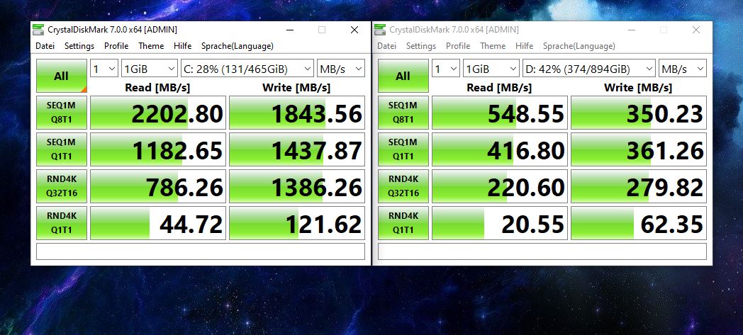

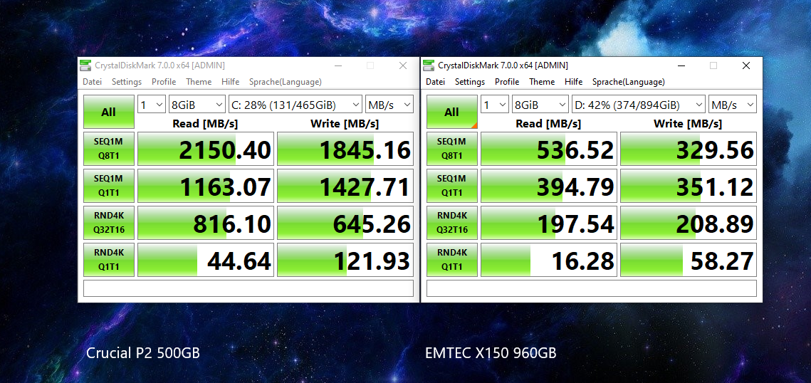

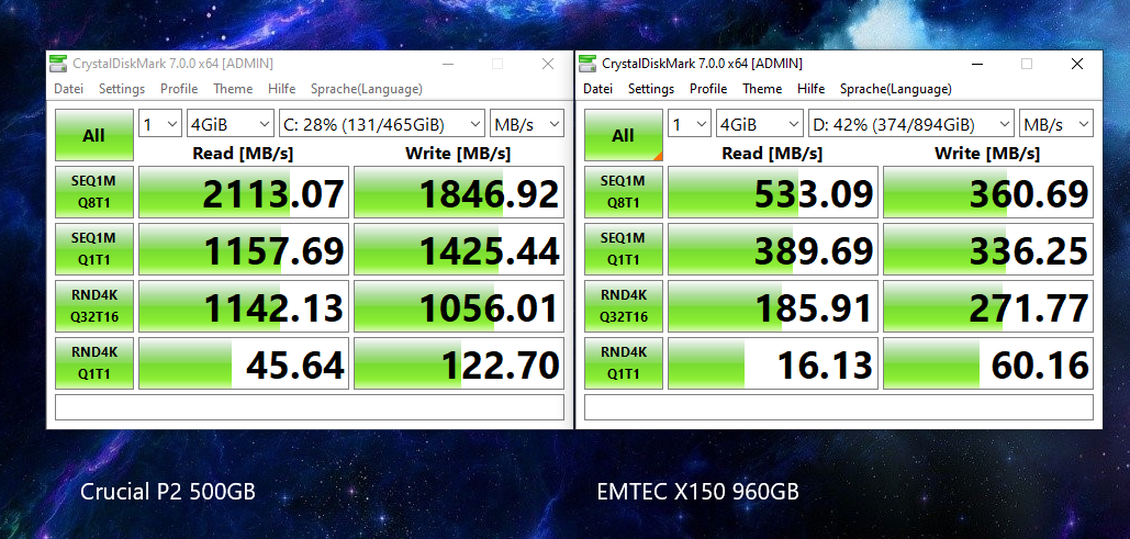

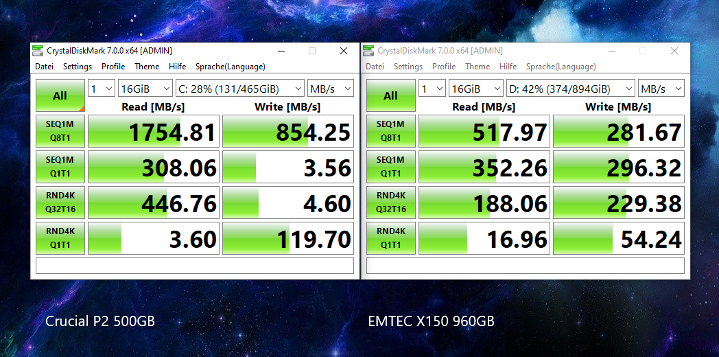

@ThommyDD
Ja das habe ich gestern auch rausbekommen. Die hat kein Dram Cache egal welche Größe (120/240/480/960)
@Denniss Ich habe aber die 960GB Version. Ich habe gestern mal AS SSD drüber laufen lassen. Von der Leistung her ist sie über einer BX500 mit 480GB. Aber laut dem AS SSD deutlich unter meiner 1TB MX500.
Ich habe sie in ein Externes HDD -Gehäuse gesteckt und an die Playstation geschlossen als Speichererweiterung.
Ich habe die SSD mir mal gekauft und vergessen das ich sie gekauft habe. Langsam werde ich echt alt.
Für PS4 Spiele reicht die ja Dicke aus.
Nachtrag
ich habe mal mit CrystalDiskMark 1/2/4/8/16 GB Test durchgeführt und meine Crucial P2 als Vergleich hinzugezogen

Für all die, die sich eventuell nur eine Platte als Datengrab holen möchten. Ich finde da kann man die Emtec schon empfehlen.
Nachtrag
