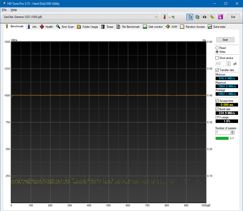

Hier ist nochmal für Dich ein HDDTunePro-Verlauf von meiner SanDisk Extreme Pro Portable 1TB beim Komplettbeschreiben am USB 3.2 Anschluss (mit 10Gbit/s):
Also durchgängig 1 GB/s ohne Probleme.
P.S.: ich sehe gerade, dass die Preise bereits gestiegen sind (habe 129,-€ für 1TB bezahlt). 1TB Extreme Pro V2 ist nur leicht teurer als V1 und 2TB V2 ist sogar schon billiger. Also in diesem Fall kann man natürlich getrost zur Extreme Pro Portable SSD V2 2TB greifen, auch wenn man keinen 2x2 20Gbit-Anschluß hat, USB-C ist ja problemlos abwärtskompatibel.
