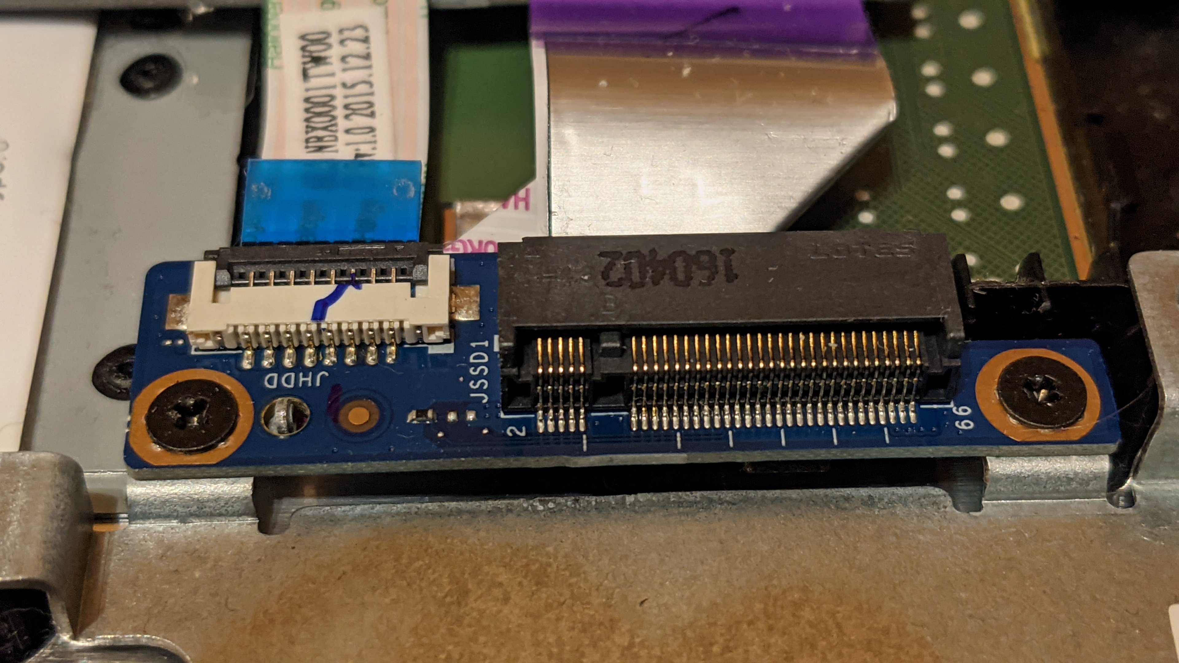

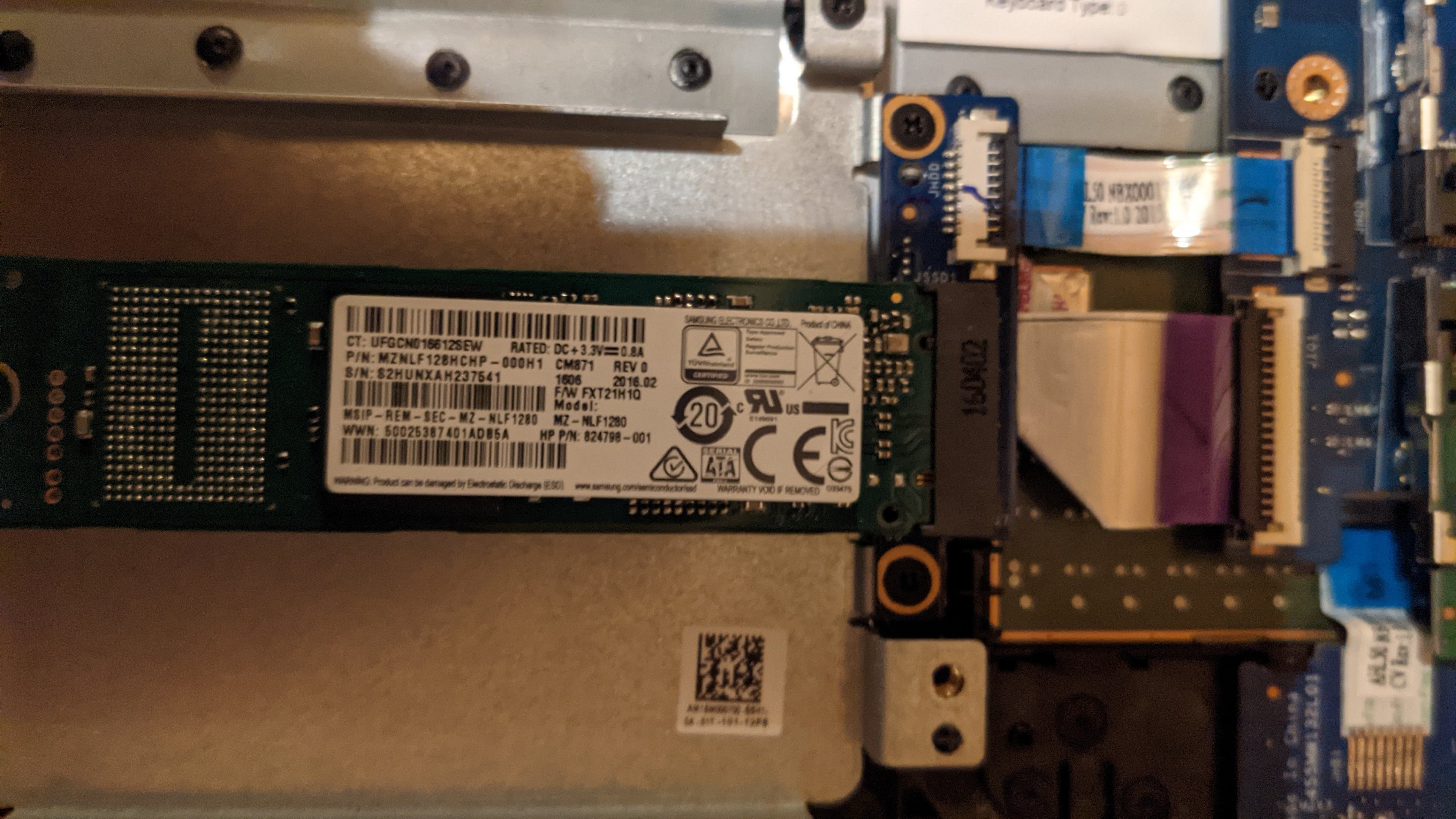

Hallo zusammen,
meine Schwester wünscht sich eine größere Festplatte im alten Laptop (HP 15-ac159ng). Preislich sollten die 100€ nicht überschritten werden.
  • eine Größe ab 500Gb ist ok
  • wenn es etwas bringt lieber 500Gb statt 1000GB und dafür zuverlässiger
Beim Anschluss der Festplatte bin ich mir etwas unsicher. Hier ein paar Bilder:
Die vorhandene Festplatte ist eine M2 Sata SSD mit M und B Key.
Von daher sollten folgende Modelle passen?
Samsung MZ-N6E500BW 860 EVO M.2 500 GB SATA M.2
WD Blue SATA SSD M.2 2280 1 TB
Welche SSDs wären bis 100€ noch zu empfehlen?
Dann eher die WD, die ist leistungstechnisch auch einen Hauch besser wie die 860.
