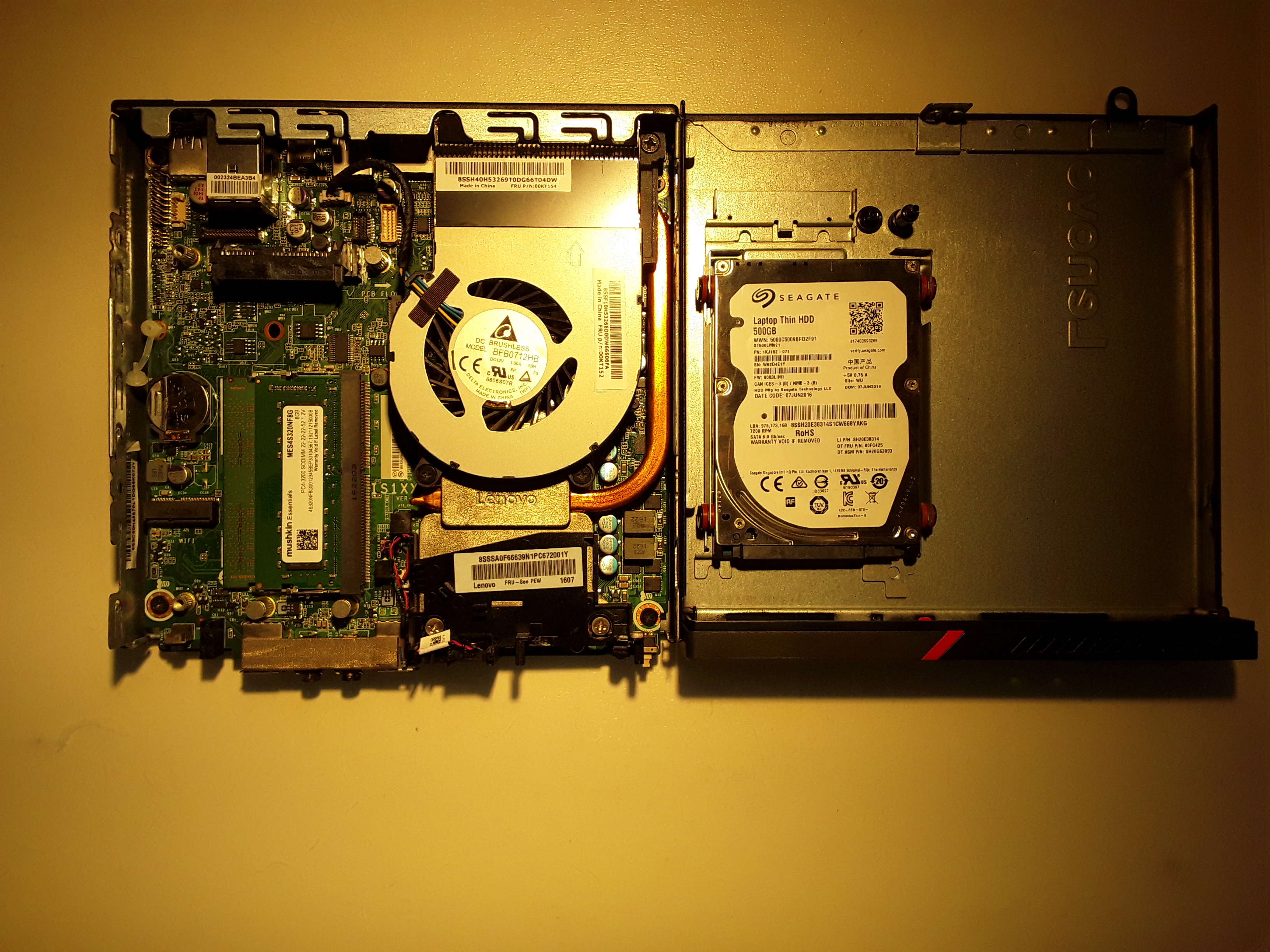

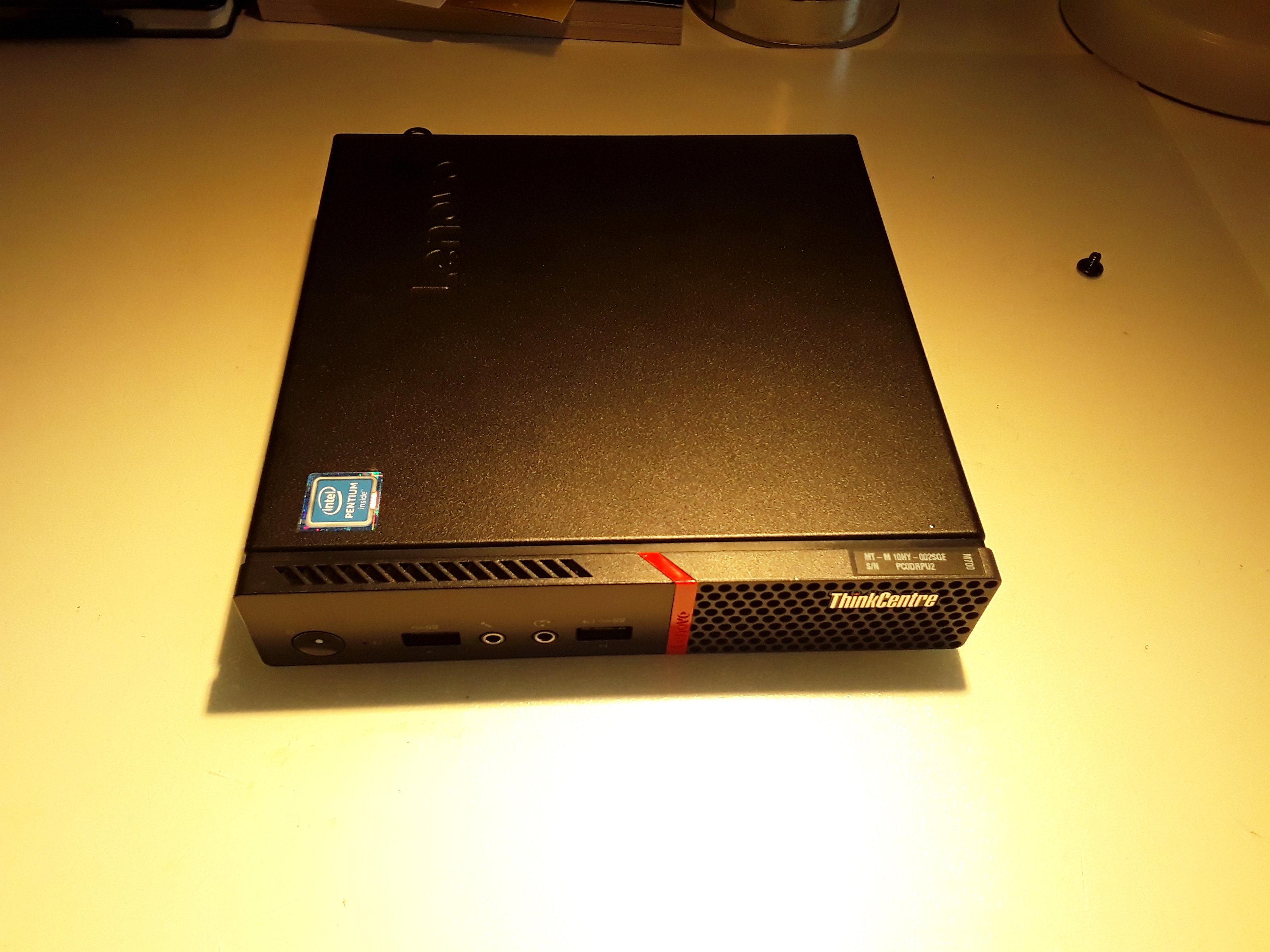

Builder04 schrieb:Ich habe hier ein Thinkcenter-Tiny m700.
