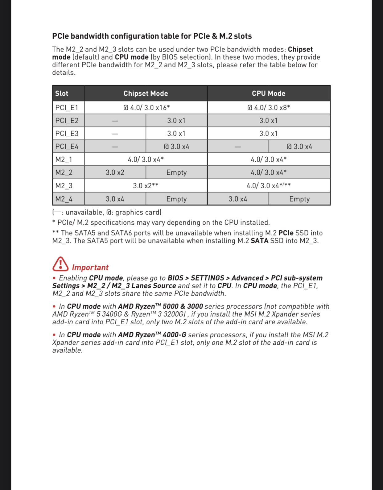

Auf dem B550 Unify X sind noch 3 m2 slots frei … aufgrund der Lanes die bereits in Betrieb sind -hier 6800 XT im pcie 1 Slot und eine sn850 im 1. m2 Slot -
schlussfolgere ich daraus, dass nur noch Lanes für eine PCIe 3.0 SSD übrig bleiben … ich würde daher eine ssd in den 4. m2 Slot stecken damit ich die GPU nicht ausbauen muss …

eine Frage bleibt mir noch; vielen Dank für die bisherige Hilfe
Wenn ich das Board per Bios im CPU Modus betreibe, siehe Grafik Rechts und auf dem PCIE1 x8 statt x16 zur Verfügung habe dafür aber auf dem 2 m2 Slot noch eine SSd mit 4.0 betreiben kann
Wie wirken sich die weniger vorhandenen Lanes auf dem PCIE 1 Slot Dann zb auf die grafik Performance bei Games aus ?
Oder kann man sagen die ssd 3.0 im chipset Modus ist in der Praxis im Vergleich zur eventuell zweiten ssd 4.0 im cpu Modus sowieso zu befürworten weil es keinen vorteil
Bringt
In deinem Use-Case Spiele und Videoaufnahmen (ich gehe mal davon aus das du nicht professionell Videos bearbeitest) spielt es keine Rolle ob du PCIe 3.0 oder 4.0 bei der SSD hast. Ich würde hier ganz klar PCIe 4.0 x16 bevorzugen.
Zudem möchtest du ja ohnehin den 4 M2 Slot nutzen der immer nur per PCI 3.0 x4 angebunden ist.
Das reicht aber auch mehr als nur aus. Da musst du dir erst mal keine Sorgen machen.
Im Grunde passiert nichts anders als das im CPU-Mode die Lanes von der GPU auf die M2_2 und M2_3 verteilt werden. Somit könntest du wenn du darauf angewiesen wärst mehrere SSDs schneller betreiben.
Aus meiner Sicht wirst du in der Praxis keinen Unterschied spüren.
Reaktionen: Hauptschultromp

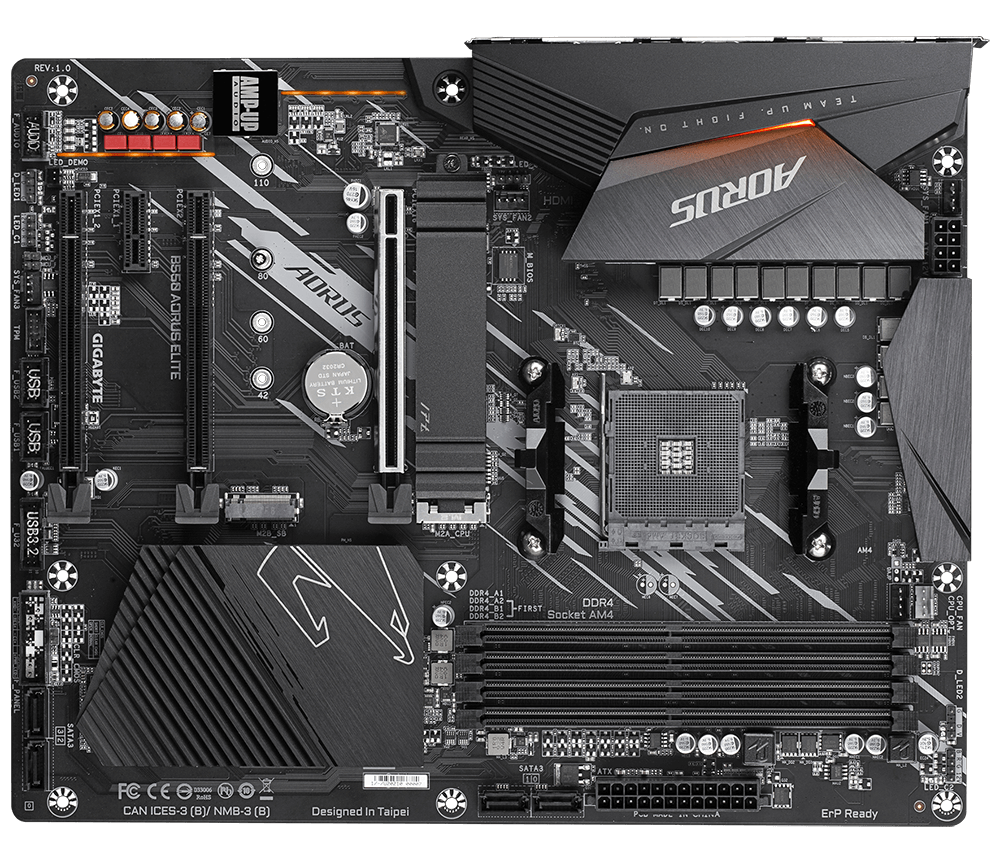

Hallo :)
Ersetzt werden soll eine 10 Jahre alte HDD von WesternDigital durch eine 1TB Version dieser neuartigen "
Festplatten.
Verbaut ist folgendes System:
Gigabyte B550 Aorus Elite
Ryzen 3600
AMD Raden RX570
16 GB DDR4 3200 von Crucial
1TB HDD von WD (aus dem Jahr 2012)
keine weiteren Laufwerke angeschlossen
Windows 11 22H2
Aktuellstes Bios: F15c
Nach aktueller Überlegung, würde ich mir glaube diese kaufen:
https://www.amazon.de/WD_BLACK-Inte...08KFS6THF/ref=cm_cr_arp_d_product_top?ie=UTF8
In den Rezessionen lese ich u.a. das wohl eine Schraube, Heatsink und ein Abstandshalter fehlt. Jetzt frage ich mich, ob ich anhand dieses Bildes erkennen kann:
https://static.gigabyte.com/StaticF...bdf4f5262933aae48c5ae6/Product/25232/png/1000
ob das schon bei meinen MB mitbei ist? Eine Schraube sehe ich, ebenso einen Kühler. Jetzt ist die Frage nur ob dies alles auch kompatibel mit der WD Black SN850 ist? Abstandshalter, kann ich leider keine direkt erkennen (nur im 2.Slot einer, den ich wahrscheinlich nach oben schrauben könnte).
Falls keine vorhanden sind, wären das die richtigen Schrauben/Abstandshalter?
https://www.amazon.de/Poppstar-Schrauben-Montage-Gigabyte-Motherboard/dp/B08FTCMNJ6/ref=sr_1_3?__mk_de_DE=ÅMÅŽÕÑ&crid=1DPLE8LVEGYVN&keywords=nvme+abstandshalter+gigabyte&qid=1656321602&sprefix=nvme+abstandshalter+gigabyte,aps,91&sr=8-3
Liebe Grüße

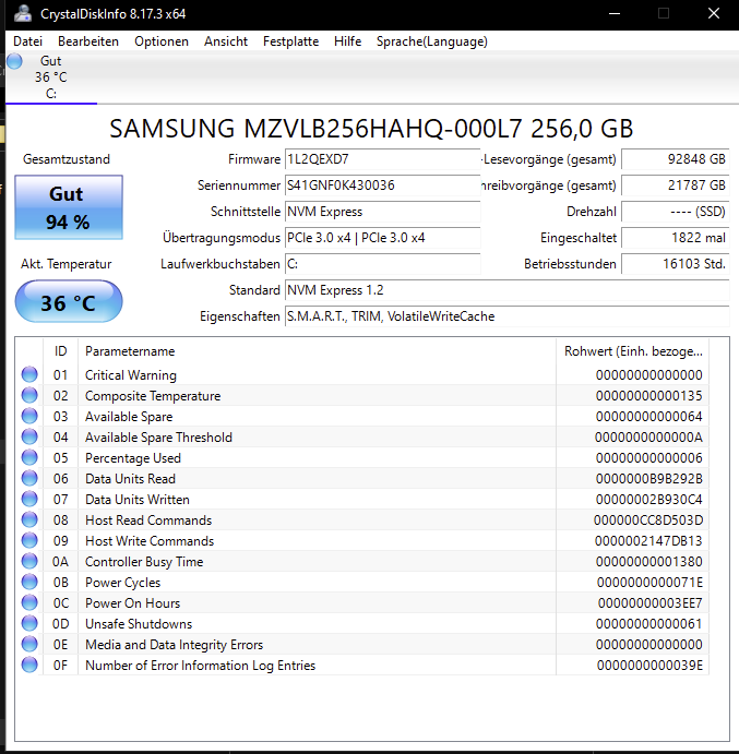

Hello, habe ein gebrauchtes Lenovo X280 gekauft. Wollte eh eine neue/größere Festpladde einbauen und habe gerade die Kennzahlen gesehen... :daumen:
Der Ersatz lohnt sich wohl 😁 Max TBW für das Modell sind wohl mit 150 TB angegeben, oder? Aber 16k h, krass 😁
Ich suche eine 1 oder 2 TB NVMe als Ersatz. Was würde sich da aktuell anbieten? Preisvorstellung: Maximal circa 150€ (?)
Man könnte wohl noch eine 2242 M.2 SSD im WAN-Slot einbauen, der ist dann aber nur mit einer Lane angebunden und der Markt für 2242er SSDs scheint gerade komplett ausgetrocknet zu sein. Toshiba RC100 und WD SN520 (sind bestätigt, dass die in der Kombi laufen) sind jedoch nicht mehr zu haben... Und wenn dann nur gebraucht und oder mit geringen Kapazitäten (max 512 GB)
Lohnt nicht. Es sei denn du arbeitest mit Videoschnitt und großen Dateimengen. Ich habe mir auch die 980 PRO gekauft, sie liefert die volle Leitung, merken tue ich davon im normalen Gebraucht absolut keinen Unterschied zu meiner normalen SSD. Im Windowsbetrieb ist alles identisch.
