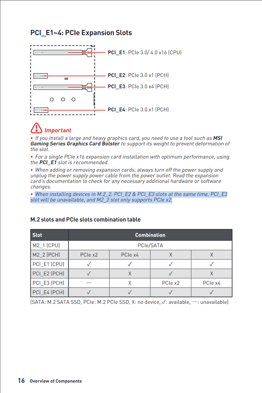

für 3€ mehr gibts ne 970 Evo Plus 2TB, für 8€ mehr ne SN770 und für 23€ mehr ne KC3000. kompatibel sind die alle; schnell 4.0-SSDs wie die SN770 und KC3000 können nur im oberen M.2-slot ihr volles potenzial ausfahren, Matisse- oder Vermeer-CPU vorausgesetzt.
Der Nachbar schrieb:
Die SSD wird in den obersten MSI M.2 Schacht unter den Kühlkörper (Lightning Gen4 M.2) gesteckt. Der untere Schacht limitiert.
was genau limitiert der bei ner 3.0_x4-SSD?

Sollte einer PCIE Slots belegt sein, geht der M.2 Schacht auf x2 runter. Nach einem seiner alten Beiträge hat er eine Xonar PCIe. M.2 mit x2 wäre aber auch kein Beinbruch.
Reaktionen: 19chris80

19chris80 schrieb:
Ist das dann einfach plug und play oder muss ich noch etwas einstellen.
Eine M.2 PCIe (NVMe) sollte vom Motherboard beim POST initialisiert werden. Ob es Einschränkungen wegen der PCIe Lanes - Sharing - gibt steht im Handbuch.
19chris80 schrieb:
ich habe ein MAG B550 TOMAHAWK (MS-7C91)
[Quelle: MAG B550 TOMAHAWK User Guide]

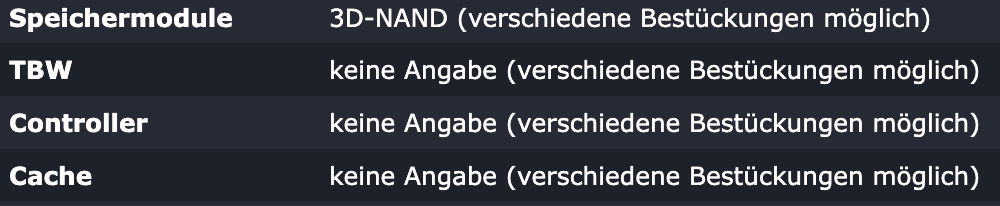

Be BX500 250GB für 25€ oder weniger ist eine sichere Wahl. Intenso wird ich jedenfalls meiden.
MX500 als gute TLC lässt sich gut weiterverwenden, kostet bissl mehr.
Die SSD aus Beitrag 6 sollte es lieber nicht sein, das ist eine Wundertüte:
eine MX500 kostet nur wenige Euro mehr und da weis man was man bekommt.
Crucial MX500 500GB, SATA (CT500MX500SSD1) derzeit: ab ~36
Samsung SSD 870 EVO 500GB, SATA (MZ-77E500B) derzeit ab ~33
darum: keine wundertüten, die gute ware ist einfach billig genug.
