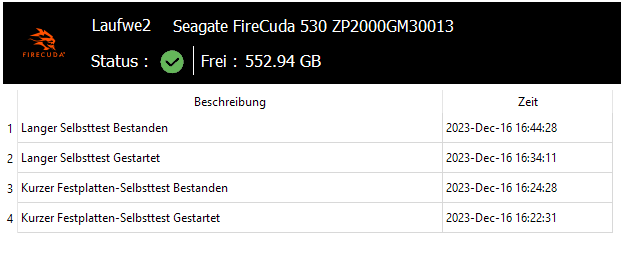

Hallo!
Seit dieser Woche bekomme ich beim langsamen Booten immer einen Bluescreen ("Inaccessible boot device").
Danach bootet es schnell durch ins Windows 11.
Heute war dem nicht so, die SSD (Seagate 530 M.2) war nach dem Bluescreen nicht mehr im Bootmanager. Rechner aus- & eingeschaltet und da war sie wieder. Nun startete die Windows Reparatur - ohne was zu machen. Ich konnte dann "PC neustarten" drücken und es bootete wieder normal.
Wie kann ich die SSD (ohne Datenverlust) außer mit SeaTools auf Defekt testen?
Hab gesehen, es gibt 2 neuere Firmwares. Könnte das mal versuchen.
Hier ist auch alles ok.
Hab das FW Update gemacht und werde weiter es beobachten.
