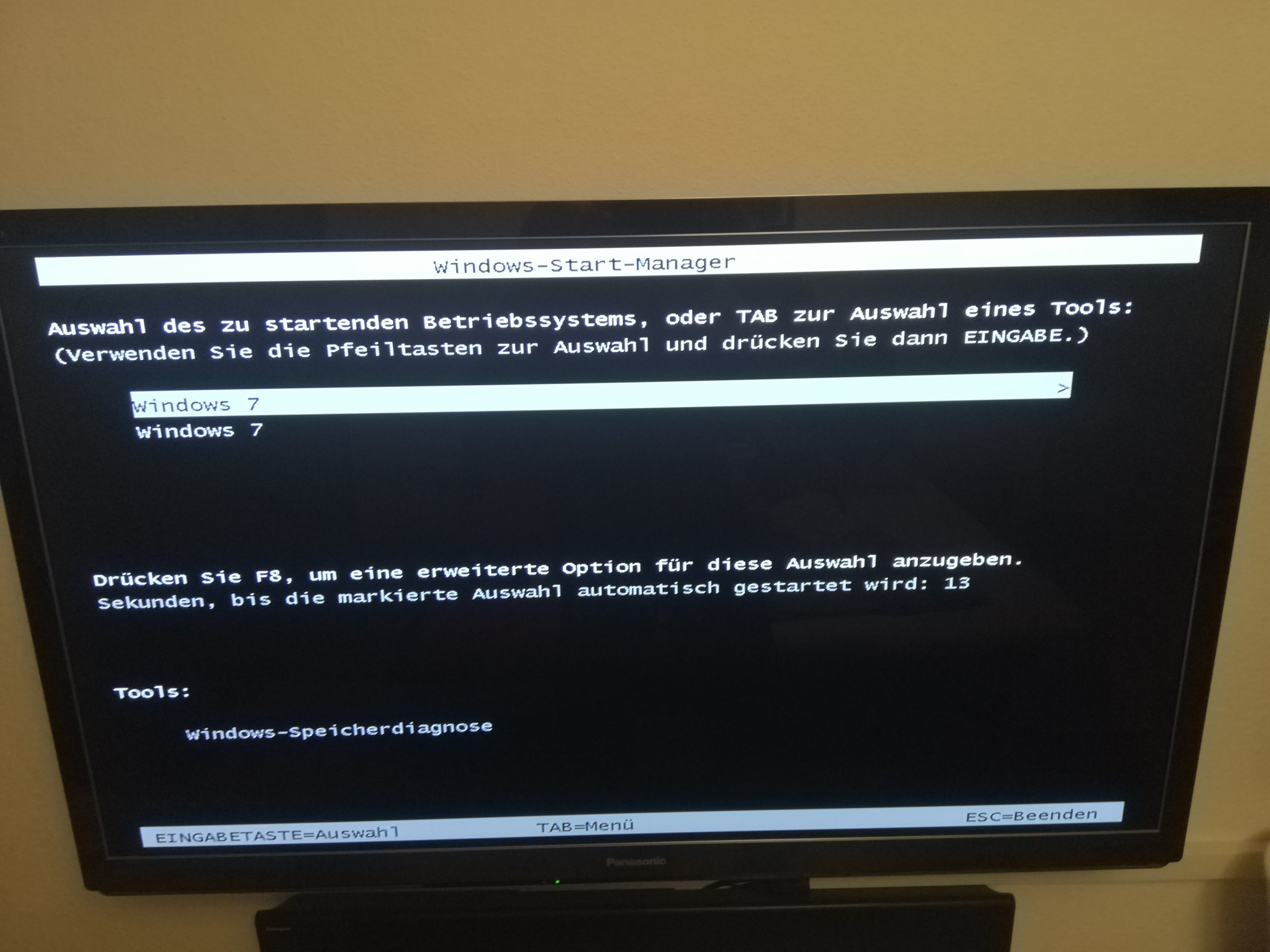

Wenn ich jetzt Windows neustarte dann habe ich 2 mal Windows 7 zur Auswahl:
811306
Wobei der untere nicht funktioniert.

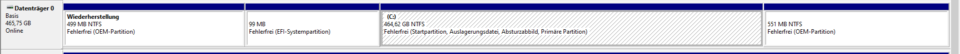

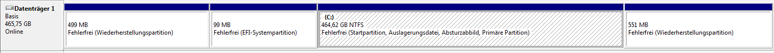

811345
So sieht's aktuell bei mir aus. Hab noch nicht zugeordneten Speicherplatz, weil ich vor 10min von meiner alten 250 GB auf eine neue 500 GB SSD migriert habe. Da gibt's noch Optimierungsbedarf.
Von der Zuordnung her wäre Partition D Win10 und Partition C ist Win7. In Partition G liegt der Bootmanager und das Wiederherstellungszeugs.

Hab jetzt Windows 10 wieder aber beim PC Neustart habe ich immer noch die Wahl zwischen Windows 7 und Windows 7 und wenn ich Windows 7 auswähle dann kommt Windows 10.
Ein Ordner müsste ich noch löschen mit dem Namen WinOS. Wenn ich es irgendwie schaffe den zu löschen dann sollte alles wieder funktionieren, hoffe ich. Aber wie lösche ich den Ordner? Google hilft da auch nicht weiter :(

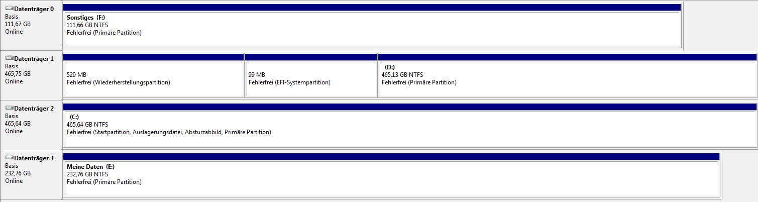

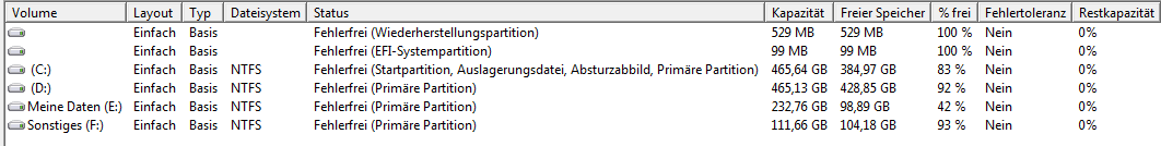

Habe jetzt nochmal Windows 10 und Windows 7 neu auf 2 verschiedenen Festplatten mit 500GB installiert. Läuft bis jetzt alles gut, so wie es soll aber ich verstehe noch nicht ganz die Datenträgerverwaltung. Dort sieht es bei mir so aus:
811981
811980
Datenträger 0: (F) SSD (120GB)
Datenträger 1: Windows 10 (500GB)
Datenträger 2: (C) Windows 7 (500GB)
Datenträger 3: (E) SSD (250GB)
Wie kann es sein das meine kleinste Festplatte als Datenträger 0 angezeigt wird?
Vor der Installation habe ich mit cmd die Festplatten formatiert. Dort waren beide Datenträger als 0 und 1 angezeigt.

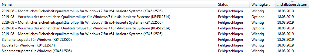

Nächstes Problem. Unter Windows 7 lassen sich 2 Updates nicht installieren:
811993
Hab die schon manuell runtergeladen, hat aber auch nicht geholfen.

Scheiss auf die Microsoft updates das ist ja gerade der Grund , warum wir die probleme jetzt haben.
Kostenlos Avast Antivir rauf auf nicht nervenden stillen modus stellen und gut.
Bei mir lief mit 1903 win 10 far cry primal in 3d, merkte daher erst später, das 1903 grosse Problem macht, risen 3 lief auch in 3 d unter win 10 1903.
