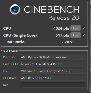

Bei ~4000 Punkten mit nem 3600@4,4 GHz passt die Leistung allerdings. Stock sind ~3600 Punkte. Meiner liegt mit 4,3 bei ~3950 Punkten.
Das Fazit sagt doch auch nur "im GPU Limit macht die CPU keinen Unterschied".

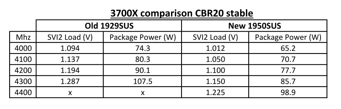

Ich haber für ein paar Tage zwei 3700X hier. Mit welchen Tests lässt sich denn am schnellsten herausfinden welcher der bessere Chip von beiden ist? Offset UV und schauen welcher mehr UV mit macht oder lieber Allcore OC und UV bei welchem ich weiter runter kann? Oder ganz was anderes?

Allcore OC ab 4 GHz in 100 MHz Schritten, immer minimale Spannung für einen R20 Run ermitteln und die dabei nötige Package Power vergleichen, sowie die Spannungsskalierung (ab welchem Takt keine lineare Spannungserhöhung ausreicht).
Die absolute Spannung ist leider kein ausreichend gutes Indiz aufgrund des ggf. sehr unterschiedlichen Innenwiderstands. Also immer mit der Package Power in Relation setzen.
Ansonsten ggf. noch interessant, ob 1900 MHz IF möglich sind.

Ich sehe auch den IF auf 1900 MHz als großen Faktor. Denn mit ordentlich gepimpten RAM holst Du mehr Performance raus als mit den letzten Paar MHz im Boost. Ich habe Glück und meine CPU schafft den IF von 1900 MHz
@TheOpenfield @GrenzGaengAir
F1900 bekommen beide hin. Mein alter 3700X schafft 4920pts in CB20 im Voltage Offset sweetspot (-0.106V). Mit dem neuen bekomme ich nur nur 4840pts im Offset sweetspot (-0.075V) hin.
Komischerweise sieht das Bild bei Allcore OC komplett anders aus. Habe CBR20 verglichen bei 4Ghz.
Der neue brauch 1.012V/65Watt, der alte 1.094V/74.5Watt um bei 4Ghz CBR20 stable zu sein. Werde dann morgen noch vergleichen wie es bei 4.1 - 4.3 Ghz aussieht.
Hat mich aber gleich sehr verwirrt dass die CPU die beim Allcore OC deutlich mehr Spannung braucht beim Offset Undervolten die schneller ist. Wie kann das sein?

Offset-Verhalten ist einfach seltsam bei Zen 2 aufgrund des komplexen (nicht mehr einfach nachvollziehbaren) Boosts. Meine CPU verliert beispielsweise bei jedem negativen Offset Leistung. Dennoch liegen die Spannungen weit über dem, was selbst für den maximalen SC Boost nötig wäre. Man könnte also meinen, das hier viel Offset-Potenzial vorhanden ist - was aber nicht der Fall ist.
10W Unterschied bei 4 GHz finde ich heftig, so große Unterschiede habe ich da bisher nicht gesehen.

Habe jetzt mal alle Werte zusammengetragen. Evtl interessiert es ja sonst noch jemanden. Wollte nicht viel höher als 1.3V gehen, deshalb habe ich beim alten bei 4.3Ghz schluss gemacht.
Board ist ein Asus C6H mit LLC3 und RAM 3800/IF1900

Da wäre mir ziemlich klar, welche CPU bleiben dürfte
SOC Spannung war identisch? Aber schon wegen der Spannungsskalierung steht der neue um Meilen besser da. Allerdings fahre ich meine Zen 2s gerne mit Allcore UV, das Boost-Verhalten wäre bei mir nur sehr bedingt relevant.

Mir würde die Entscheidung auch sehr leicht fallen
wobei
wie sehen denn die Temperaturen dabei aus? und mit was kühlst Du das ganze System?
@GrenzGaengAir
NH D15. Bei 4.4Ghz waren es so um die 68°C in CB. War aber sehr warm im Zimmer gestern. Soc war immer gleich.

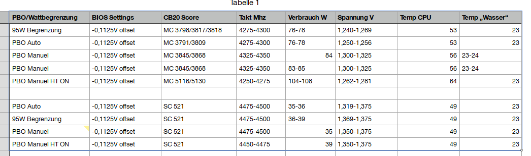

Hallo, anbei mal meine UV Ergebnisse. Eigentlich sind die Werte nur für mich gedacht, daher auch recht einfach gehalten.
Legende:
PBO Manuel = Skaler auf 10x, Takt offset auf 200mhz
Verbrauch= Package Power
CB20 Multi Score = ohne SMT/HT also nur 8 Threads, mehrere Scores= mehrere Durchläufe
Die Werte sind über HWinfo64 abgelesen
Wasser Temp ist über die GPU abgelesen, da mein Wasser Temp Sensor spinnt. Zudem habe ich eine sehr üppige Wakü, die Wassertemperatur lag bei gerade mal 23-24 Grad (ja tatsächlich, wer nähere Infos möchte, einfach fragen)
Weitere Beobachtungen:
SMT off bringt bis zu 100mhz mehr Allcore Boost und lässt mich unter den magischen 60 Grad (ab 60 oder 65 Grad geht der Takt bereits runter wenn ich mich recht entsinne)
Bei Singlecore Anwendungen scheint alles egal zu sein. PBO, SMT, sowie Undervolting...
Legende:
