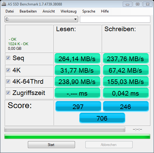

Servus, hier meine Werte: http://puu.sh/4DCQJ.png
Habe einfach die Festplatte geklont und hoffe, dass nun alles in Ordnung ist? Oder muss ich (Windows 8 64Bit) noch irgendwas umstellen?
Bei Notebooks sind die Randomwerte (also 4k und 4k_64) eben immer schlechter als bei Desktops und von daher passt es. Lass einfach mal den Leistungsindex des Systems neu erstellen, dann sollten alle Einstellungen angepasst werden. Mehr ist eigentlich nicht nötig.

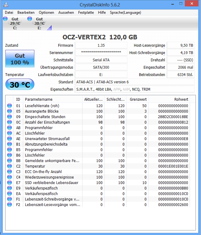

Die Vertex II wird des Öfteren nicht erkannt, Probleme erkennbar?
Welchen Ahci-Treiber verwendest du? Meine Vertex 2 läuft mit dem Intel iaStor nicht richtig, wird nach Standby nicht erkannt, aber mit dem msahci läuft sie problemlos.
Für die Vertex 2 gibt es neuere Firmware 1.37.
Also, Firmware aktualisiert!
Ansonsten alle Werte der Vertex II okay?
Die Werte sind in Ordnung, aber die Vertex2 hat die unangenehme Eigenschaft trotzdem plötzlich und unangekündigt zu sterben. Die Werte meiner Vertex2 waren auch absolut in Ordnung kurz bevor sie plötzlich weg war und nicht mehr erkannt wurde. Das ist bei anderen SSD aber oft auch nicht anders, die zeigen i.d.R. auch keine Probleme in den S.M.A.R.T. Werten und können trotzdem von jetzt auf gleich nicht mehr erkannt werden.

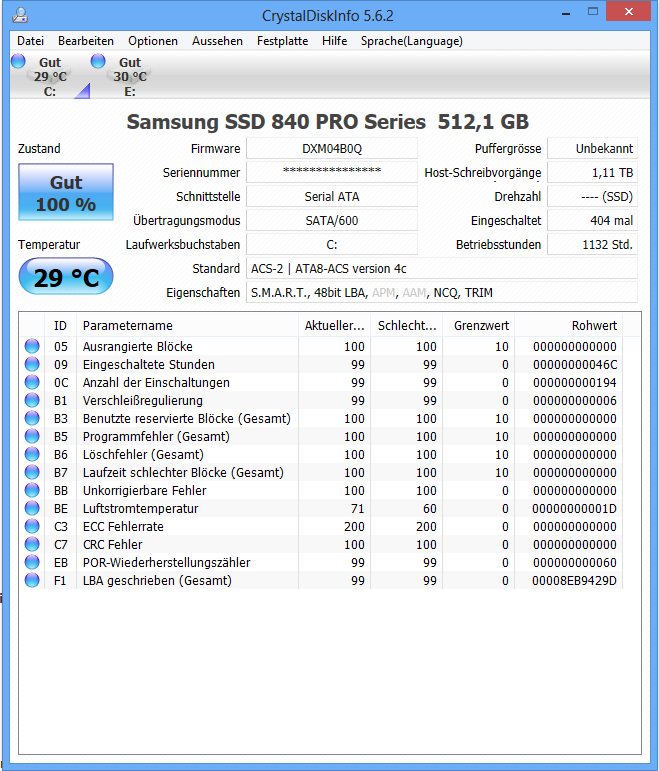

Was sagt ihr zu den Werten?
Samsung 840 PRO an Gigabyte P35C-DS3R (3 Gb/s)
Ja, für das Board passen die.
Denke die Werte sind in Ordnung wenn ich sie mit dem Computerbase Test der 250gb vergleiche.
Sehe ich das richtig? SSD ist über Sata3 angeschlossen.

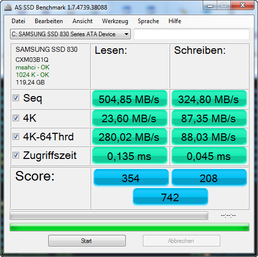

Hallo Zusammen!,
wenn es noch passt möchte ich auch noch eben mein AS SSD Ergebnis zeigen.
Also ich bin der Meinung das ich hier schon bessere Ergebnisse gesehen habe, und es geht
mir nicht um minimale Unterschiede.
SYS:
i5-4570
ASUS B85 plus
16GB RAM CL9
Radeon 7850
WIN7 64 Ultimate SP1
SSD 830 Series 128GB als Systemlaufwerk
Auslagerungsdatei 4096MB auf SSD
Wiederherstellung 1% auf SSD
Während des Tests liefen weder AV noch sonst irgendwas.
Die Werte sind für die 830er mit 128GB absolut in Ordnung, die 4k_64 schreibend sind bei den 830er nicht besser, da ging erst mit der 840er wesentlich mehr.

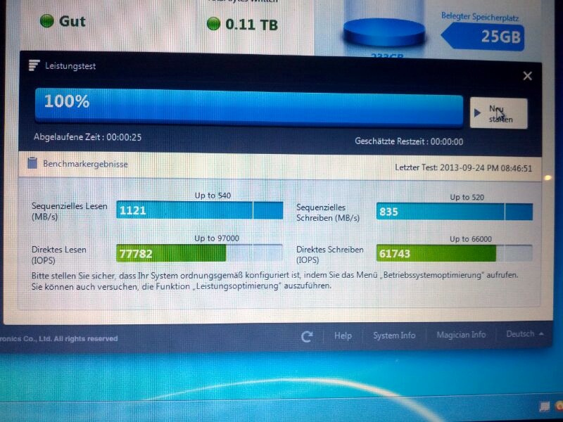

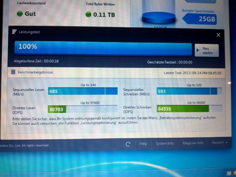

Samsung 840 EVO 250 GB (Stock Firmware) mit und ohne RAPID Mode:
Ohne RAPID:
Mit RAPID:
1.) Screenshots macht man nicht mit der Kamera, da gibt es bessere Methoden die bessere Bilder liefern.
2.) Verwenden wir hier den AS-SSD Benchmark als Referenz
3.) Sind 685MB/s seq. Lesend ohne RAPID immer noch zu hoch, als dass die Werte wirklich ohne Cache entstehen können, da so viel nicht über eine SATA 6Gb/s Verbsundung geht, denn die hat 8b10b Kodierung und es müssen noch die Befehle mit übertragen werden.
4.) Schau Dir mal diesen Test zu RAPID an, das bremst in Wirklichkeit die SSD gewaltig aus, auch wenn es bei einigen Benchmarks enorme Steigerungen ermöglicht.
