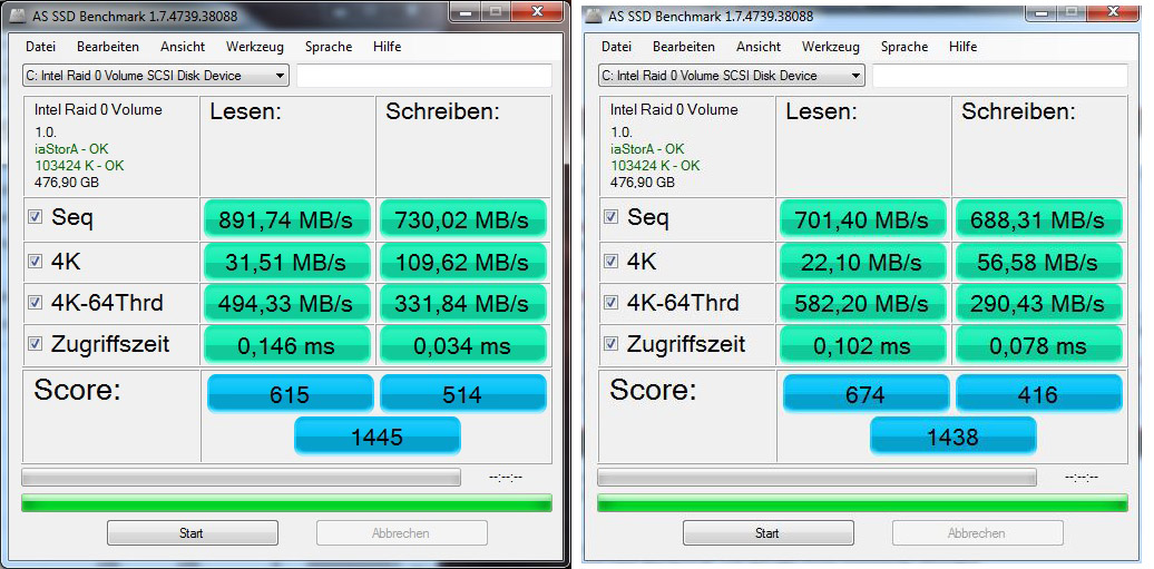

Sind CrystalDisk-Werte von seq. 693 | 608 MB/s für ein SSD-Raid okay?
Beschreibe doch mal die Hardware und die Einstellungen (Strippingsize), vor allem wie das RAID realisiert wurde, dann kann man das besser beurteilen. Poste bitte auch man einen Screenshot von AS-SSD.

Strippingsize hab ich die empfohlenen 128k genommen und hier noch der Screenshot:
EDIT: Nachdem ich heute durch Zufall CrystalDiskInfo hab laufen lassen, fiel mir auf, dass eine der beiden SSDs nur mit SATA 300 angesprochen wurde. Nachdem ich kurz die Ports am Mainboard getauscht hatte lieferten die Platten plötzlich bei weitem mehr Lese/Schreib-Performance als zuvor. Somit kann ich die Platten doch wieder für ein RAID empfehlen und gebe aber den Tipp: Achtung beim Übertragungsmodus! (Siehe Screenshot)
Seq Lesen is bisschen mager, 4k bringts bekanntlich garnix, getrimmt wirds auch nicht, von daher bringt das überhaupt nix. Lös das am Besten wieder auf.

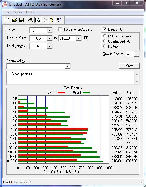

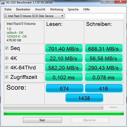

Ich hab den TrimCheck mal durchlaufen lassen und laut diesem ist Trim aktiv im RAID.. Angehängt hier der ATTO Benchmark, bringt aber auch nicht viel mehr positiveres..
Das RAID auflösen steht außer Frage. Es liefert vielleicht nicht viel Mehrleistung, aber wenn's nur bei über 600Mb/s hängen bleibt hat es sich P/L-technisch schon rentiert. Die nächste annähernd große Einzel-SSD mit 500GB oder mehr liegt bei rund 280,- Euro und ich habe somit 512GB für 250,- Euro erhalten und minimum 100Mb/s mehr. Natürlich hätte ich gern die volle Leistung aus dem RAID-Verbund sprich doppelte Leistung abzüglich Toleranz.
Doch, denn ATTO zeigt in den Spitzenwerten ja schon recht genau das, was man erwarten sollte und eben auch diese starken Schwankungen, die in dem Review auch zu sehen waren. Von daher ist das offenbar für die Ultra Plus im RAID 0 das normale Verhalten und bei CDM sowie AS-SSD werden eben gerade Zugriffslängen gemacht, bei denen eben die seq. Transferraten nicht so hoch sind. Für ein paar Euro mehr hättest Du dann SSDs bekommen, die im RAID 0 auch bei den Benchmarks bessere Werte liefern, mit diesen beiden bekommst Du aber ja in der Spitze auch über 900MB/s lesend und 760MB/s schreibend.

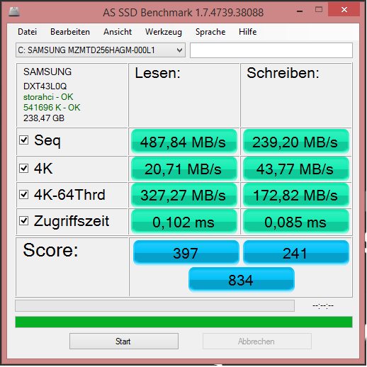

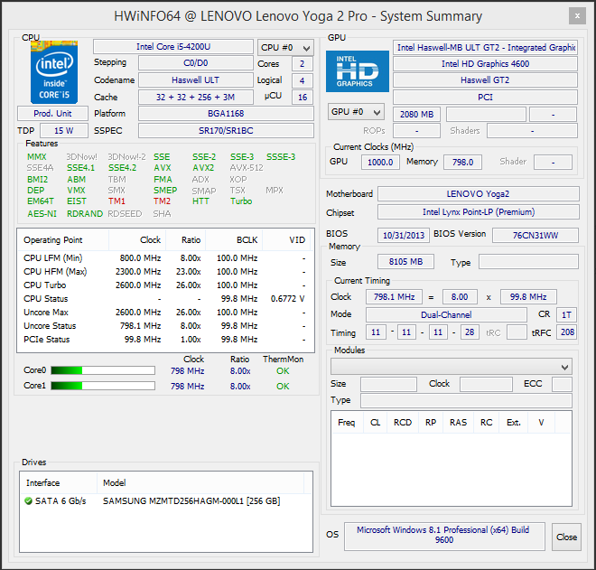

Hallo zusammen,
ich habe seit kurzen ein neues Ultrabook und würde gern einmal die Performance der SSD testen.
Allerdings bin ich mit diesem Thread etwas überfordert.
Welche Tool und welche Einstellungen sind zu nutzen?
Bei meinem Ultrabook handelt es sich um das Lenovo Yoga 2 Pro
Vielen Dank für die Hilfe :)
Wir nutzen hier den AS-SSD Benchmark und der braucht keine besonderen Einstellungen, einfach eine Partition auswählen die auf der SSD liegt, normalerweise also C:\, starten und den Screenshot posten. Ob die Systemeinstellungen passen, sehen wir dann, das ist ja der Hauptzwecke des Threads hier, weshalb ein paar Informationen zum verbauten Chipsatz (den gibt z.B. HWInfo an) und zur SSD nicht schaden.
Das ist die Samsung PM841, eine mSATA OEM Version der 840er (also nicht Evo oder Pro). Bei OEM SSD kann man keine Referenzwerte ansetzen, da deren FW oft den Wünschen des Kunden (=Notebookherstellers) entsprechend konfiguriert wird. Es gibt einen Test der 512GB PM841, deren Schreibrate natürlich deswegen höher ausfällt als bei Deiner mit nur 256GB. Die Leserate ist etwas gering, aber bei solche fertig gebauten und konfigurierten Ultrabooks kann man da sowieso nichts ändern, da muss man es so hinnehmen, wie der Hersteller es liefert und die Energiespareinstellungen dürften dann auch bei Intel bei diesen ULT (Ultra geringer Stromverbrauch) Systemen wieder stärker auf die Performance drücken als bei den Desktops.
