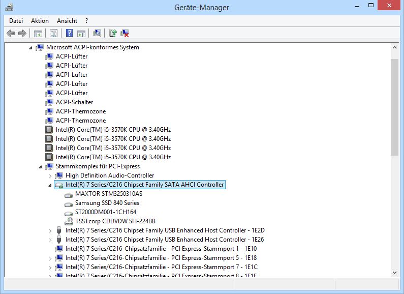

Im Geräte-Manager kann man übrigens die Ansicht auf "Geräte nach Verbindung" umstellen, dann sieht man auch ganz genau, welcher Kontroller verwendet wird:

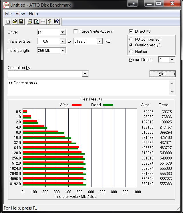

Das hast du gut gemacht. Benche sie mal mit ATTO Benchmark, danach wirst du glücklicher sein.
habs mal mit atto gemacht, hier die ergebnisse:
kl31 schrieb:
hab die bei jmicron aktiviert war falsch.
Falsch ist relativ, es war halt für die SSD irrelevant, aber wenn die JMicron Ports für eSATA zuständig sind, dann ist AHCI da schon goldrichtig, weil damit auch Hot-Plug unterstützt wird.
