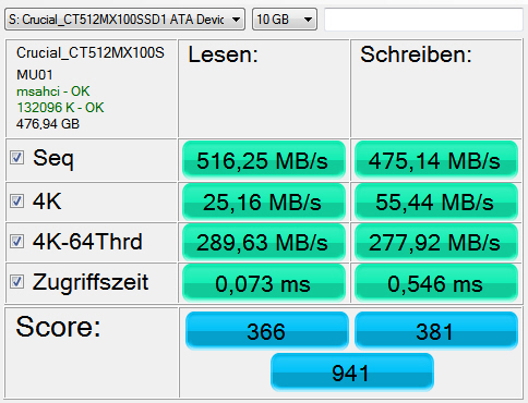

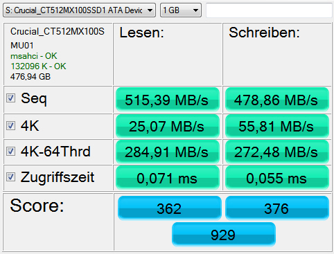

Habe hier eine neue Cruicial MX100 512GB, nur testweise mit GPT initialisiert, einzelne Partition erstellt und mit h2testw_1.4 ein Stresstest gemacht um zu sehen ob Fehler berichtet werden(wurden nicht).
Hängt eine einem SATA3 Intel Controller eines Asrock Z77 Extreme4.
Was hält man von diesen Werten?
Was etwas komisch ausschaut ist der 4k Schreib Wert, im Netz bei vergleichbaren Modellen sind die Werte üblicherweise um die 100, da hängt diese mit 55 ganz schön hinten dran.
Obwohl auch der 4k Lese Wert im Netz öfter mal jenseits der 30MB Marke liegt, ebenso beim 4k-64 Lese & Schreib Wert die dort jenseits der 300MB Marke liegen.
Ich hatte die Test mit der Einstellung "Höchstleistung" gemacht, kann man da noch mehr raus holen?

Die Performance ist ganz mies, poste bitte mal den Screen von CrystalDiskInfo (die Portable Standard Edition reicht und ist frei von Werbung), ziehe aber bitte das Fenster soweit auf, dass alle Attribute und auch die Rohwerte vollständig sichtbar sind. Oder hast Du sie verschlüsselt? Dann wären solche Werte u.U. durchaus normal.
