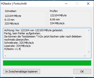

theking25 schrieb:Das sind die werte von mein sandisk usb 128 extreme pro
Ist das der USB-Stick?
https://geizhals.de/sandisk-extreme-pro-128gb-sdcz880-128g-g46-a1562088.html
Crystal Disk Info ist nach meinem Kenntnisstand nicht für USB-Sticks gedacht.
Hier ist ein ähnlicher Fall:
https://extreme.pcgameshardware.de/...xtreme-usb-stick-crystaldiskinfo-richtig.html
USB-Sticks kann man mit
H2testw
überprüfen.

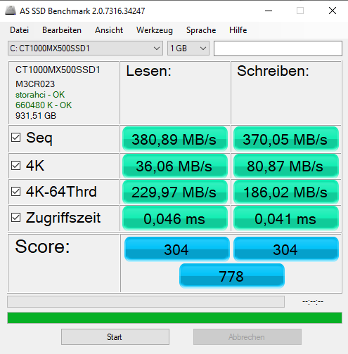

Meine Crucial MX500SSD1MX500 1TB:
Seq: Lesen 328MB/s, Schreiben 338MB/s
4k: Lesen 36MB/s, Schreiben 81MB/s.
Ist das so in Ordnung? Wenn nein, welche Einstellungen sollte ich vornehmen?
(MB: msi mpg x570 gaming edge wifi)

Meine AS SSD Werte. Ist das ok?
Wenn nein, was sollte ich machen? Habe die SSD erst seit heute. Nichts am BIOS geändert.

Die Werte sind bei der MX500 wesentlich höher. Vergleiche mit https://www.computerbase.de/artikel...9/seite-2#diagramm-as-ssd-benchmark-4k-64thrd
Ich würde mal die AMD Chipsatztreiber installieren.

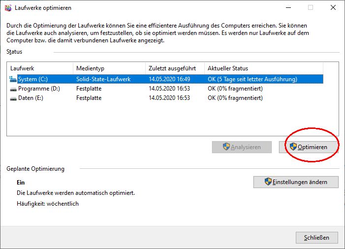

Und dann Laufwerke optimieren ausführen. Dabei wird die SSD nicht defragmentiert, wie eine Festplatte, sondern optimiert, bei dem der Trim Befehl ausgeführt wird
Das passiert nicht jeden Tag.

Die Werte sind seltsam, keine Betriebsstunden, Lese- und Schreibvolumen sind 0 und die Lebenserwartung ebenfalls.theking25 schrieb:Kann mann das noch benutzen oder nicht.
Wie viel TB waren das denn bisher so? Außerdem reicht es ja nicht nur schreiben zu können, man will die Daten ja auch wieder lesen können.theking25 schrieb:Ich habe darauf bis 100% geschrieben ohne probleme und das lesen läuft auch ganz normal.
Die SanDisk Extreme Sticks haben eine SSD Controller, sind also eigentlich USB SSDs und daher kann man bei denen auch die S.M.A.R.T: Werte auslesen.deo schrieb:Crystal Disk Info ist nach meinem Kenntnisstand nicht für USB-Sticks gedacht.
Das würde ich auch empfehlen. Dann weiß man ob die Daten nicht nur geschrieben sondern danach auch noch gelesen werden können und der Stick damit noch brauchbar ist.deo schrieb:
Die SSD hängt am falschen Port, das Board hat neben 4 Ports des X570 noch zwei von einem ASMedia Zusatzcontroller der nur eine PCIe 2.0 Lane hat und darüber geht eben Netto nicht mehr als das, so wenig bleibt eben von den 5Gb/s praktisch übrig.Spidermini schrieb:Ist das so in Ordnung? Wenn nein, welche Einstellungen sollte ich vornehmen?
Hänge sie an einen der Ports vom X570, also SATA3 bis SATA6 und nicht an SATA1 oder SATA2.

Die 4k hängen vor allem vom System und dessen Energiespareinstellungen ab. Man kann alles was mit Energiesparen zu tun hat abschalten bis hin dazu auch den Takt der CPU zu fixieren, aber ob des so alltagstauglich ist?Spidermini schrieb:4k Werte aber im Vergleich zum Computerbase könnten besser sein.

deo schrieb:Ist das der USB-Stick?
H2testw
überprüfen.
Alles in ordnung
Dann nutze sie doch weiter und achte eben immer darauf, dass es ein Backup der Daten gibt die auf dem Stick stehen was man sowieso machen sollte wenn man sie nicht verlieren möchte. Wenn die Daten länger auf dem Stick stehen sollen, dann lasse ihn nun mal eine Zeit ausgezogen, vorher immer "Hardware sicher entfernen" ausführen!, liegen und teste die Daten dann nochmals.

Spidermini schrieb:Lesen ist deutlich besser, Schreibn ist ok, aber kann auch besser sein.
4k Werte aber im Vergleich zum Computerbase könnten besser sein. Ist das "Pech" oder kann man noch was anpassen?
Hier hat das Abschalten von Link-Powermanagement bessere Werte erzielt:
http://www.planet3dnow.de/cms/13591-schlechte-ssd-leistung-unter-windows-8-hipmdipm-deaktivieren/

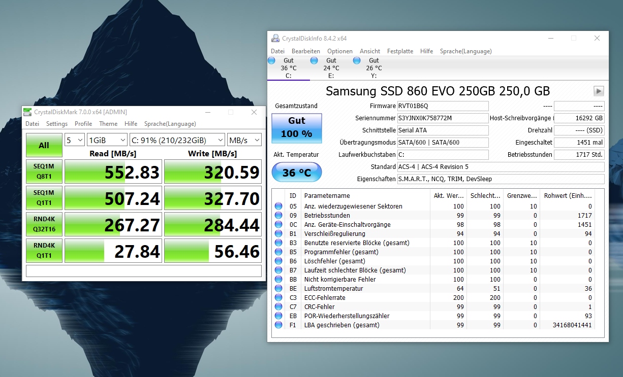

Hallo!
Ich stelle seit einem Monat fest, dass Windows zum Anmelden bestimmt eine Minute braucht. (1:29 Minuten, hab ich mal eben gemessen)
Außerdem hat meine SSD ein nervtötendes Fiepen bei Last (zu Last zählt bei mir das Öffnen von einem Browser, einem Spiel usw.), welches teilweise auch im Leerlauf entsteht. Am schlimmsten ist es wohl während des CDM-Tests gewesen, lauter als meine Seagate Expansion Drive, welche direkt vor mir steht und unter Last ist.
Hier mal ein Bild von den beiden Programmen. Sollte ich die SSD noch weiterbenutzen oder ggf. durch eine neue SSD / NVMe SSD tauschen? Die Festplatte müsste von ca. 2017 sein.
deo
- Okt. 2005
- 13.453
Dann sind die 5 Jahre Herstellergarantie noch nicht abgelaufen. Die 150 TBW Grenze ist auch bei weitem noch nicht erreicht.medicc schrieb:Die Festplatte müsste von ca. 2017 sein.
Ich würde mich schon mal auf den Umzug auf eine andere SSD vorbereiten.
Wenn es geht die Daten der SSD auf eine andere SSD oder Festplatte klonen und mit der arbeiten, ob das Fiepen dann weg ist.
