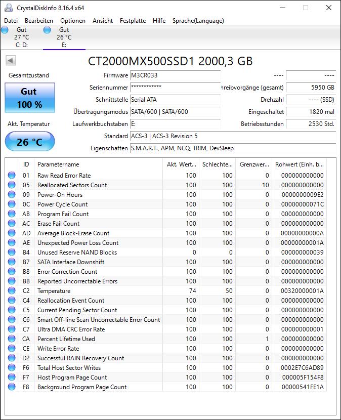

Die Schreibrate meiner 2Tb SSD ist seit ein paar Tagen komplett eingebrochen. Die Leserate hingehen ist tadellos und dabei ist sie gerade mal zu 50% gefüllt.
Dskchk /f /b /r ergab keine Fehler.
ChrystalDiskinfo sieht auch sauber aus.
Auch ein Oberflächentest mit EaseUS der Sektoren zeigte keine Auffälligkeiten. Als Gegencheck zur Validierung der Ergebnisse habe ich die Test nochmal mit einer Samsung 850Evo durchgeführt.
Ich bin aktuell mehr als ratlos und dementsprechend auch keinen Plan was zu tun ist. Trim ist aktiviert, AHCI ebenso. Allerdings habe ich damals beim Einrichten ausversehen die SSD als dynamischen Speicher angelegt, aber das dürfte ja nicht daran liegen oder?
Die Belegung ist noch unkritisch, auch wenn QLC und DRAMless - erst bei >80% können ähnliche Probleme kommen, bis 75% Belegung darf sie mit so was nicht auffallen. OK, sie hat offensichtlich 2 BADs, was aber ebenfalls noch unkritisch ist, würde das aber dringend beobachten. Was mir jedoch überhaupt nicht gefällt - Du hast im C7-Parameter FACC als Wert, was im Klartext bedeutet: 64204 CRC-Fehler -> Fazit: Dein SATA-Kabel ist eindeutig kaputt! Erstmal einen anderen Datenkabel besorgen, dann forschen wir weiter, falls die Probleme noch bestehen.
@massaker
Ohhh..... Ok, das hätte ich nicht gedacht. Weil ja die Schreibrate noch normal ist. Ok vielen Dank, ich werde das Kabel mal tauschen.

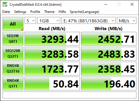

Hi!

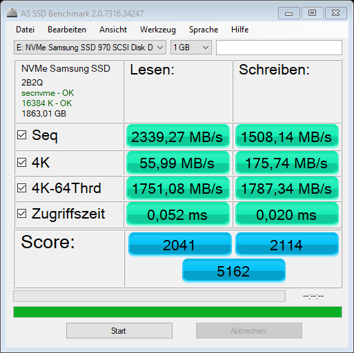

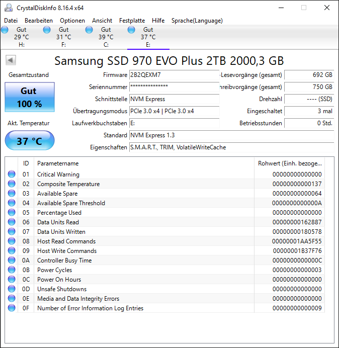

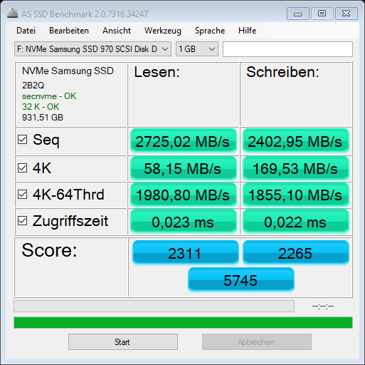

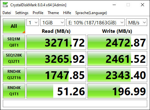

Ist insbesondere der Write-Wert so in Ordnung? Sieht mir etwas niedrig aus. Steckt in meinem B550 Motherboard im unteren M2 Slot über den Chipsatz. Es handelt sich um eine Samsung 970 Plus 2 TB.
netbuster21 schrieb:
Hi!
Hmmm...Die ist ja noch fast fabrikfrisch. Schaut aber eher nach der "alten" Version aus. Ja, die Werte etwas schwach für eine non-OS SSD, bedenke aber dass über den Chipsatz bis zu 10% Leistung verloren gehen, ist also schon fast normal, dass man nicht an die Werte in den Tests ran kommt. Trotzdem die Schreibleistung etwas schwach.
P.S.: aber warum änderst Du die default Einstellungen?🤔 - zwecks Vergleichbarkeit sollte man am besten nichts verstellen! Mach bitte einen "5x 1GB"-Durchlauf und am besten AS-SSD noch dazu, dann schaue ich mir das nochmal an.
@massaker hier der Screenshot.
AS SSD sieht irgendwie wesentlich schlechter aus:
...hier der Screenshot...
OK, hab schnell mit meiner NICHT-Plus 970Evo verglichen ->
Meine war aber direkt an der CPU, daher sind deine "fast 3,3GB/s" statt "fast 3,6GB/s" absolut in Ordnung - das ist bei Gen4 genauso - direkt an der CPU habe ich mit einer PCIe4.0-SSD >7300 und über den Chipsatz max. 6500-6600 -> da hat sich also bis jetzt nichts geändert. Was bei Deiner Plus-Version aber auf jeden Fall zumindest leicht besser sein sollte - sind die Write-speeds, sogar über den Chipsatz so ~2700MB/s bei den Usern hier meistens zu sehen.
Ja, leicht schwächere Lese-speeds und auch die Latenz beim Lesen - wohl wegen Chipsatz-Lanes und nicht besonders tragisch. Du hast sie richtig partitioniert/Offset/Alignment ist grün (16MB-Offset hat Dir Windows wegen GPT reingehauen, ist aber OK so), Treiber von Samsung - für die 970er ist OK. 2B2Q-Firmware - Jo, Du hast noch die "alte" Version, was nicht schlimm sein muss. Nun, vergleiche mit meiner alten 970Evo non-Plus:
Die 64-Threads-Werte (und folglich den Gesamtscore!) nicht beachten, die sind bei mir höher, weil ich einen 16-Kerner als CPU drin habe, für Deine 8-core-CPU sind die Ergebnisse absolut in Ordnung.
4K und Latenzen beim Schreiben auch ganz OK so, Lesewerte schon zuvor angegangen -> für Chipsatz ist wohl OK so. Was mich am meisten wundert ist die seq. Schreibgeschwindigkeit, die sollte sogar über den Chipsatz zumindest bei 2400+ rauskommen (ist ja schließlich kein Windows drauf). Ich könnte das unmöglich auf eine B550-Schwäche schieben, außer es wurde irgend eine Peripherie im Hintergrund stark beansprucht , die ebenfalls am Chipsatz hängt. Oder Windows im Hintergrund auf E: zugegriffen (eher unwahrscheinlich, kannst natürlich im "Taskmanager->Leistung->Ressourcenmonitor unten->Datenträger" extra beobachten).

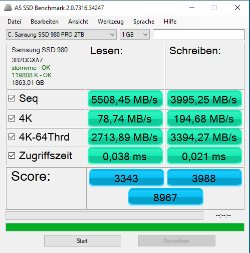

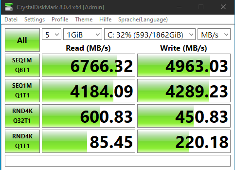

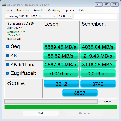

Hi,
ich habe eine Samsung 980 Pro mit 2TB auf einem MSI B550 Gaming Plus mit 5600x verbaut und nutze sie als Systemplatte unter Win 10. Ich hab leider kaum Ahnung von SSD Werten und die Screenshots bei den Tests zum Releasezeitpunkt zeigen teilweise andere Werte. Insbesondere beim Crystaldisk RND4K: Q32T16 (in vielen Screenshots) vs Q32T1 (bei mir). Kann mir hier jemand den Unterschied erklären? Wieso wird bei mir offensichtlich "anders" getestet? Ansonsten siehts für mich auf den ersten Blick in Ordnung aus.
Hier noch die Screens:
Vielen Dank!
Grüße
Micha

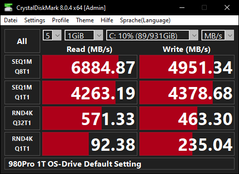

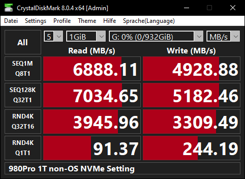

Ich finde Deine Werte durchaus plausibel, hier mal mein Screen zum Vergleich, als die 980Pro bei mir noch OS-Drive war:
Was das "anders" testen angeht: man sollte am besten im CrystalDiskMark 8.xx unter "Settings" auf "NVMe-SSD" umstellen (den "default-Durchlauf" kann man schon zusätzlich zur Vergleichbarkeit machen - so mache ich das immer). Hier ist das was dann ungefähr bei Dir rauskommen sollte:
Außerdem sehe ich bei Dir noch die dritte Firmware drauf, es ist mittlerweile schon die 5.-te rausgekommen.
Auch die wichtigen 4K-Lesewerte und Lese-Latenz/Zugriffszeit ist etwas auffällig zu hoch:
Kann aber durchaus passieren wenn Windows im Hintergrund was macht, mit Windows war bei mir auch etwas schlechter, glaub 0,019ms statt 0,016ms.

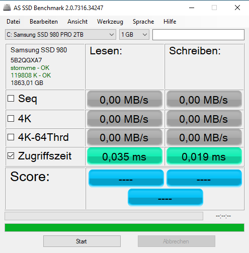

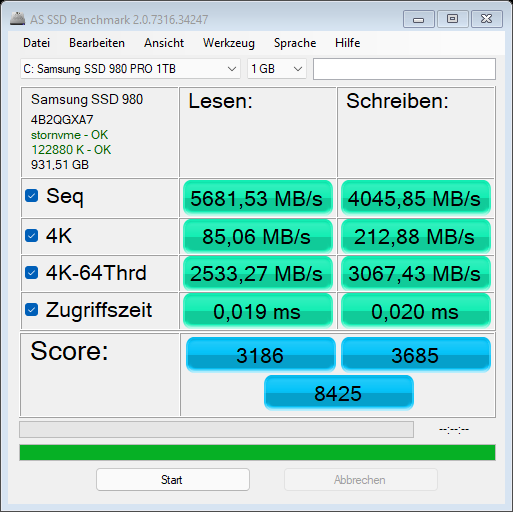

Hi,
danke dir! Ich habe eigentlich kaum etwas installiert, Windows ist ziemlich frisch drauf. Ich habe jetzt nochmal das neueste Bios aufs Mainboard gespielt und die neueste Firmware auf die 980 Pro. Dann habe ich die Zugriffszeit jetzt auch nochmal mehrfach gegengetestet - es bleibt immer beim Lesen erhöht. Hab auch zu Testzwecken mal den Performance Mode der 980 Pro aktiviert, das macht aber keinen Unterschied. Woran kann das liegen?
Besten Dank und viele Grüße
Micha
micha` schrieb:
... Woran kann das liegen?
Ich glaube war bei mir (mit Windows drauf) auch einmal bei 0,034 rum, ansonsten:
Ich vermute, das könnte bei Dir an den CPU-Einstellungen liegen /PBO usw...
Auch könnte es daran liegen, dass ich den AMD-Ryzen-High-Performance Energie-Sparplan verwende und Du evtl. irgendeinen "Balanced" oder was ähnliches.... Versuch doch ruhig was zu ändern und benche nochmal.
