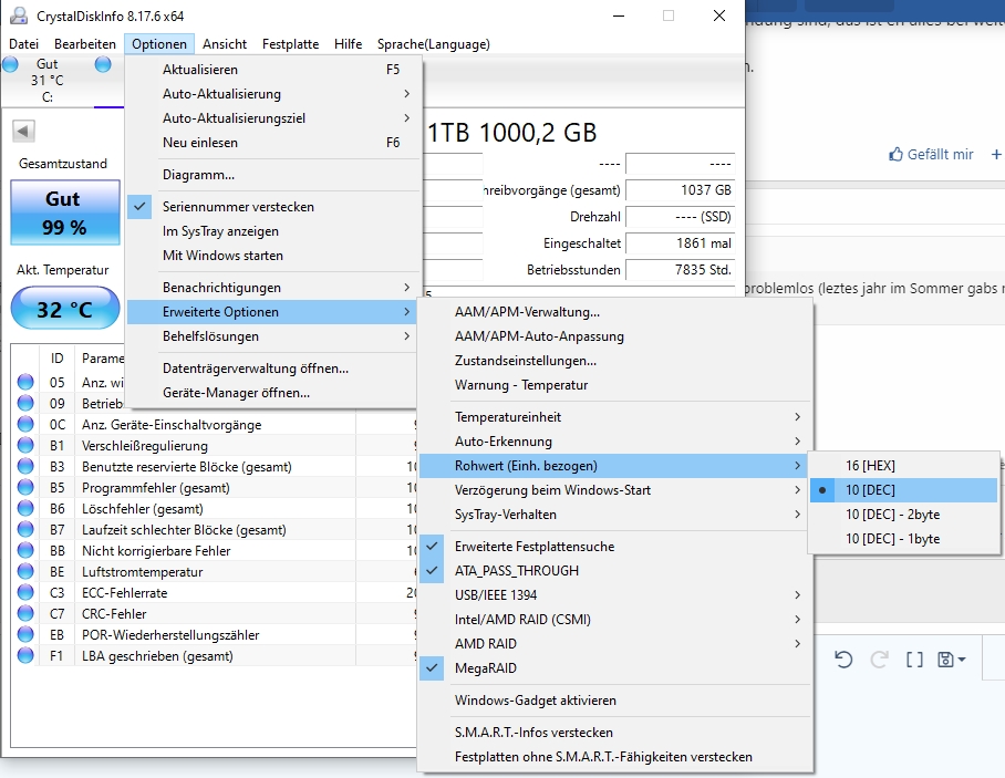

leeloof schrieb:
zum Spannungsabfall, woran erkennt man das genau auf den Werten? Also probleme sind mir jetzt bis dato keine bekannt, wie gesagt mein System läuft seit nun über 1 Jahr problemlos (leztes jahr im Sommer gabs nen Blitzeinschlag bei uns in der Gegend dadurch wurde meine alte Graka gekillt evtl. dadurch?)
Das ist die ID AE. Bei Rohwerte stehen 85 Hex = 133 Dezimal.
Das kann kein einzelnes Ereignis sein. Da du nichts gemerkt hast, wurde der PC vielleicht zu schnell stromlos gemacht über abschaltbare Steckerleiste?
Das tut der SSD nichts, aber es können Daten verloren gehen, die noch im Cache waren und nicht mehr in den NAND geschrieben wurden.
Die Anzeige der Rohwerte in CDI lässt sich auf "10[DEC] " einstellen, womit in der Spalte die Werte direkt ablesbar werden.
Genau das ist es, ich mache meinen kompletten PC über einen art Lichtschalter immer aus, damit meine Monitore und auch die LEDs ansonsten permanent Strom saugen, wenn der PC aus ist (Laut Strommessgerät sind das immerhin sonst 10 Watt die sich alle teile im Standby genehmigen).
Also sollte ich dann wohl lieber nen moment länger warten bis ich den schalter umlege
