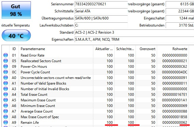

Corpus Delicti schrieb:
War zumindest bei meiner OCZ so, und scheint hier ähnlich.
Falsch, die SMART-Werte bei SATA-SSDs sind (im Unterschied zu NVMe!) nicht standardisiert. Die Angaben und deren Deutung sind von SATA-SSD zu SATA-SSD unterschiedlich, sieht man ja gleich hier in diesem Thread. Zum Beispiel hier im Post #3281 eine Goodram hat ebenfalls 99% bei "63", Parameter E7.
Oder hier im Post #3066 eine Innovation IT hat im Parameter A9 "62" drin und demnach 98% Life remaining:
Es kommt also darauf an, was der Hersteller davon macht. Ob CDI das richtig interpretieren kann, steht auf einem anderen Blatt.
Habe mich auf meine Erfahrung bezogen, und hier
sind es wirklich 91% Lebensdauer und die Rohwerte irrelevant.
Wir liegen somit beide Richtig, ist nur schwer zu sagen womit man es im speziellen Fall zu tun hat.

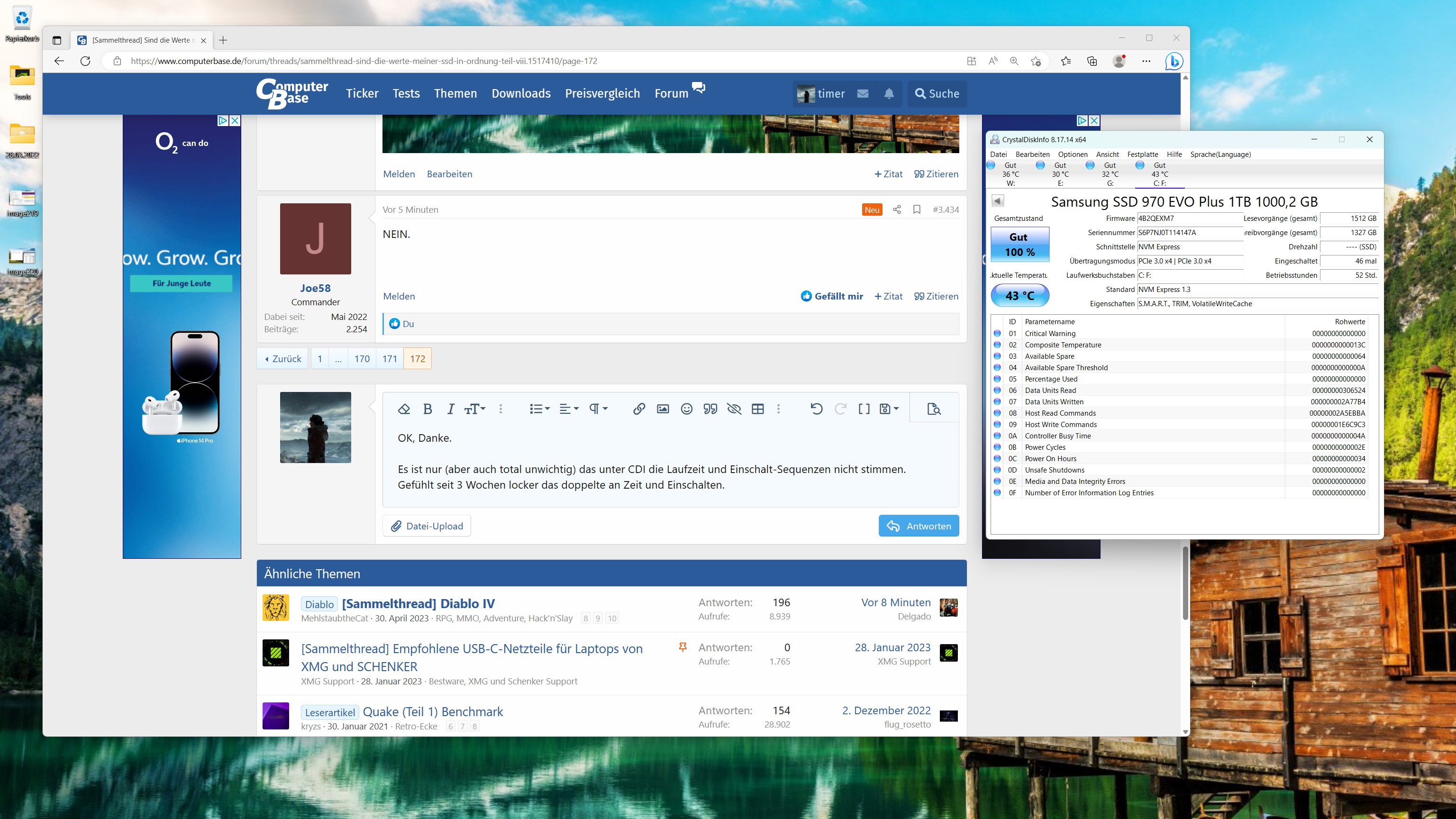

Hallo,
Nur 1 einzige Frage die hier wie bei Google immer widersprüchlich beantwortet wird.
Braucht es bei SSD NVME den Treiber vom Hersteller?
JA?
NEIN?
OK, Danke.

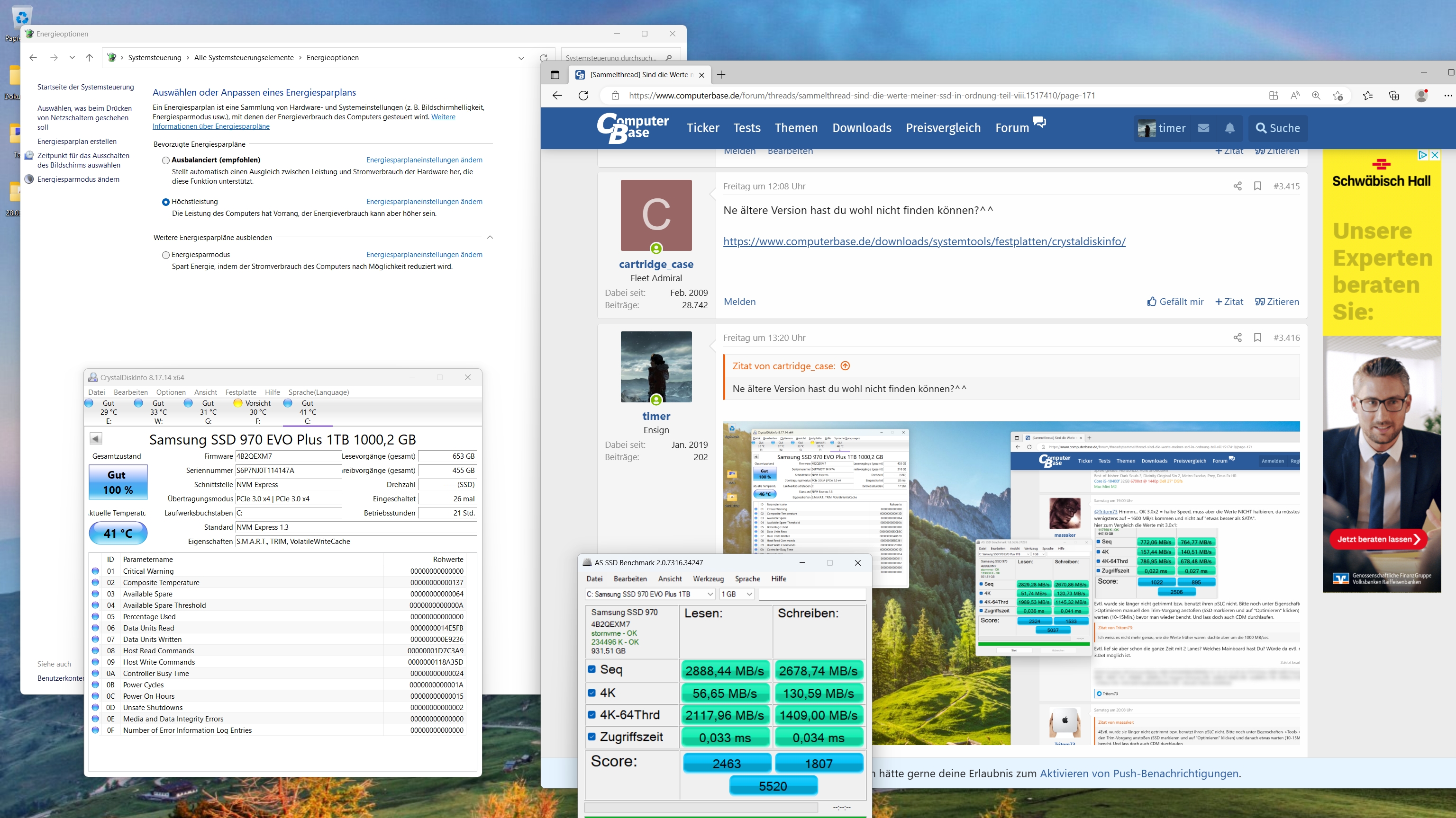

Es ist nur (aber auch total unwichtig) das unter CDI die Laufzeit und Einschalt-Sequenzen nicht stimmen.
Gefühlt seit 3 Wochen locker das doppelte an Zeit und Einschalten.
Bei meiner 980 Pro stimmen die Einschaltzeiten auch nicht.
Liegt am Energiesparmodus der SSD, der ab Werk eingeschaltet ist. Wenn ich sie mit dem Samsung-Tool auf Höchstleistung stelle, stimmen die Zeiten wieder.
Reaktionen: timer
Mist, werden doch mehr als 1 Frage.
und nimmst die Höchstleistung wieder raus, stimmts wieder nicht mehr?
Samsung tool = Treiber? (incl. Firmware update?)

Habe meine Samsung 970 Evo Plus 500GB heute gegen eine mit 1TB ersetzt. Alle Partitionen vorher gesichert und danach auf der neuen wiederhergestellt. Nach einigen Stunden sieht es so aus:
Lese und Schreibvorgänge stimmen nicht. Betriebsstunden ebenfalls nicht. Mit der Vorherigen Version von CDI dasselbe. Wie bekomme ich korrekte Werte angezeigt und was hat es mit Percentage Used auf sich?
