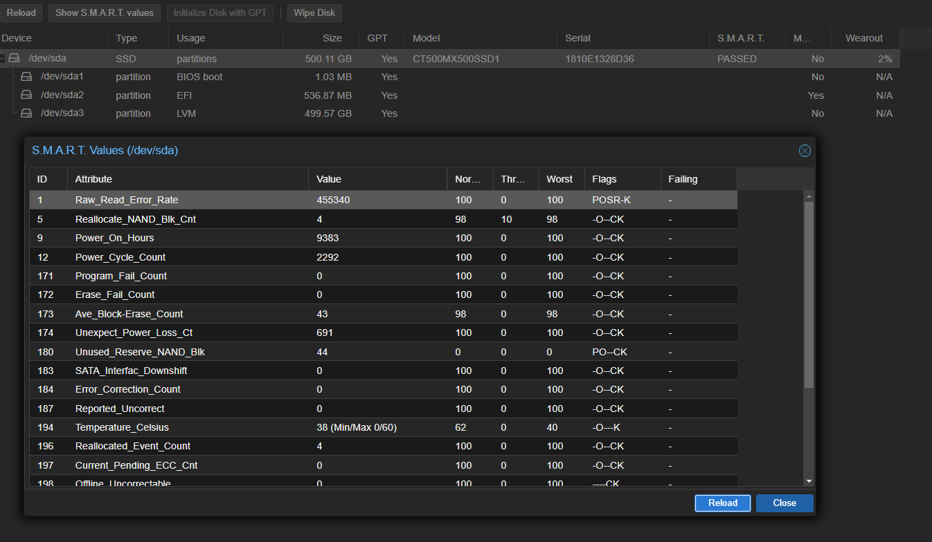

Hi zusammen,
ich hab heute meinen Proxmox Server mal wieder auf Vordermann gebracht dabei mal die SMART Werte der SSD angeschaut.
Interpretier ich das richtig, dass ich mir ne Neue zulegen sollte?
Kann ich die Alte in der Theorie einfach Clonen? Also ausbauen und via Software eine 1zu1 Kopie machen und die Neue einbauen?
Wie leitest Du das ab? Vier BADs reallocated, "health"-Status bei 98% ... Auf jeden Fall beobachten - Ja, dringend ersetzen - noch nicht. Auf folgende Parameter aufpassen: "05", "BB" (=187 in Deinem Bild), "C4".
Zeile 1. Der Wert geht sekündlich hoch.
Hab versucht zu Google zu bemühen, da stand was von Fehlern beim Controller und darüber nachdenken zu ersetzen.
bin zwar durchaus aktiv hier, aber smart Werte sind noch ein Rätsel für mich.
Danke für den Tip

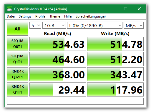

Hi,
hab in meinem Ryzen-PC mit Win10 die Systemfestplatte getauscht: eine neue NVMe m.2 eingebaut, an der vorhandenen Buchse am Motherboard angeschlossen. Die zuvor benutzte SSD von Crucial mit 512 GB derzeit als "normales" Laufwerk, formatiert und noch leer; Anschlüsse nicht geändert bei diesem "Tausch")
  • Western Digital WD_BLACK SN770 NVMe SSD 2 TB M.2 2280 PCIe 4.0
  • SSD: 525GB Crucial MX300 2.5" (6.4cm) SATA 6Gb/s 3D-NAND TLC Toggle
Interessehalber CrystalDiskMark ausgeführt (je 2x) auf beiden Platten. Die Unterschiede könnten größer nicht sein:
Habe leider keinen Vergleich, ob die Werte der SSD noch als jahreslanges Systemlaufwerk besser oder gar schon immer so niedrig, zumindest im Vergleich. Allgemein jedoch das Gefühl, dass das Handling von Windows flotter ist.
Aber war/ist die SSD irgendwie "falsch" angeschlossen, müsste eine Einstellung im BIOS etc. geändert werden?
Na, laut diesem gerade auf die Schnelle gefundenen Artikel – https://www.coolblue.de/beratung/welche-ssd-geschwindigkeit-waehlen.html – sind die gemessenen Werte beider "Platten" zwar nicht berauschend, jedoch das Verhältnis kommt ungefähr hin. Hätte ich nicht gedacht.
So also doch alles richtig konfiguriert und ich hätte mich mal früher um eine solche m.2 kümmern sollen :-( bzw. ;-) ?
Danke + Grüße!
mtemp
dafuer misst du die falschen werte. Relevant fuer ein gut regaierendes system ist in der Reihenfolge: Latenzen > IOPS > Datenrate
Ich sehe weder eine Frage, noch ein Problem, sondern lediglich zu erwartende Ergebnisse. Im Alltag spürt man quasi nichts davon.
Doch die Unterschiede könnten größer sein, wenn du deine PCIE4 SSD in einem PCIE4-System einbaust ;) Im Alltag wirst du die Unterschiede allerdings kaum bis gar nicht merken.
Reaktionen: mtemp
Die Werte der WD_BLACK SN770 sind etwas niedrig aber ich denke das liegt dran, dass diese an PCI-E 3.0 angeschlossen sind.
SATA kann nur 550MB.
Es wirkt zwar ein wenig flotter, aber der Sprung wie damals von HDD 100MB/s auf SATA SSD mit 500MB/S wirste nicht merken.
Naja, SATA 3 kann nur maximal 600 MB/sec und NVME kann halt mehr, da über PCI Express angebunden.
In so fern nein, da gibt es nichts zu wundern.
Hi
Eher solltest du dir Mal die Frage stellen , ob die Werte deiner M2 richtig sind !
Welche Ryzen CPU bzw. Mainboard ?
Sieht aber nach einem PciE 3.0 Limit aus !
Mfg.
Reaktionen: mtemp und TP555
