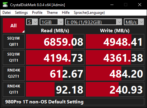

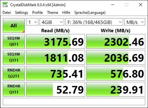

massaker schrieb:
Die Werte der 1TB sind aber etwas schwächer,
Die 980 PRO 1000 GB ist ganz neu :)
bin grade am einrichten ist deshalb noch im dritten M.2 damit ich die von der ersten M.2 Klonen konnte,
muss die neue 980 PRO 1000 GB noch im oberen ersten M.2 einbauen dann könnten die Werte wohl stärker werden oder ?
frankkl
Ja, bei Intel sind die paar %% Unterschied aber normalerweise nicht der Rede wert - da Chipsatz mit 8x Lanes (statt 4x bei AMD) angebunden ist - bei AMD habe ich mindestens 5-10% Verlust und die Speeds gehen bei manchen SSDs von 7400 auf 6500 runter. Bei Dir wäre das Umstecken höchstens "aus Prinzip", denn sogar bei AMD macht diese Differenz in real life keinen spürbaren Unterschied aus.
Es soll die bisherige Systemplatte eine 980 mit 500 GB die ich nur übergangsweise dafür nutze wieder im USB 3.2 Gen. 2 Gehäuse war noch vom vorigen System ohne M.2 ,
bei der gelegenheit kann mal eben auch die neue 980 PRO 1000 GB im oberen M.2 .

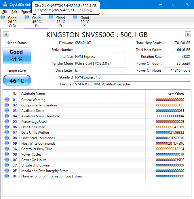

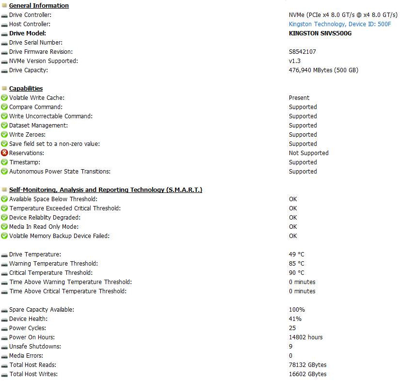

Kann ich die Werte für Voll nehmen? "Device Health" 41%. Oder liegt das ggf. an den relativ hohen Lesevorgängen im Vergleich zu den Schreibvorgängen?
Die 1 TB M.2 ist gerade erst vor ein paar Tagen auf 99% gegangen.
Nein, das macht kaum was aus...
P.S.: hier sind alle CrystalDisk Info Screenshots gewohnt - bitte von der 500GB-SSD einen posten. Außerdem berichten wie voll sie ist und die Nutzungsart (ist das eine OS-SSD?).
Gut, kann ich machen. Steht das Gleiche drin.
Die Platte ist mein Hauptdatenträger für Hyper-V virtuelle Maschinen und ist mit 200 GB Daten belegt (57% frei).
Wow...Dein Ernst? Das ist eine Kingston NV1 - DIE DRAM-less Billigstplatte mit 120TBW, die eigentlich nur für leichte Belastungen/Office-Workloads, allerhöchstens als "Spiele-SSD" geeignet ist. Und Dein Einsatz, nämlich "Hyper-V virtuelle Maschinen", ist quasi als "heavy-workload" schlechthin zu bezeichnen, für den man früher versucht hat sogar MLC-SSDs zu kaufen und wenn TLC, dann massig OP eingestellt oder gleich zu Enterprise-Modellen gegriffen. Es kann also durchaus dazu führen, dass WA (write-amplification) in die Höhe steigt und somit auch der Verschleiß schneller als erhofft vonstatten geht...
Nun, Du fragst Dich bestimmt - wie kann es sein, wenn schon 500GB mit light-workloads fast zu 60% verschließen ist, dass die 1TB-Version nicht wenigstens 10-20% Verschleiß bei der gleichen Schreibleistung hat - das kommt evtl. davon, dass NV1 eine bait-and-switch Wundertüte ist. Es gibt sie nämlich mit:
  • Phison E13T und Silicon Motion SM2263XT als Controller (beide dram-less)
  • TLC und QLC NAND
Anfangs 500GB=tendenziell TLC,
1TB=gemischt, aber mehr QLC,
2TB=QLC only
TBW daher bei 500GB-Version auf 150TB gesetzt, aber 1TB und 2TB mit 120/240 TB etwas "benachteiligt".
Etwas später gab es aber alle mögliche Kombinationen und, wie Du siehst, wurde die TBW-Angabe bei der 500GB-Version nach unten auf 120TB korrigiert.
Nun, ich bin kein NV1-Experte, aber Du siehst ja selbst an den Firmwares ("S8542107" und "S8I40100"), dass die beiden SSDs womöglich ganz unterschiedliche Bestückung haben. Evtl. hattest Du gerade bei 1TB wirklich Glück und eine mit TLC erwischt. Im Gegensatz dazu mit der 500GB leider Pech und eine mit QLC gekauft.
