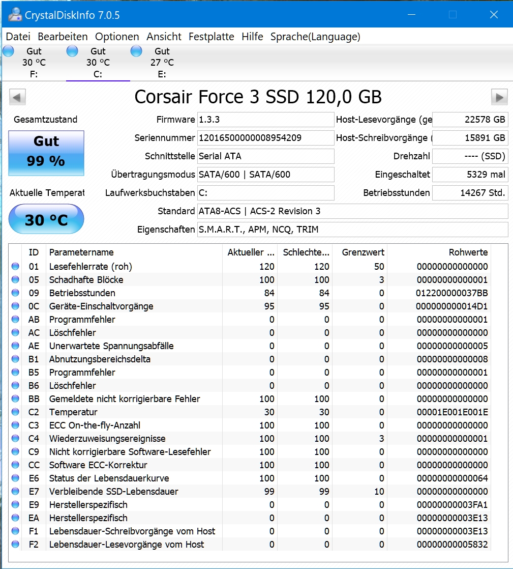

Etwas was mir nun keine Ruhe lässt ist de Frage was der Fall mit meiner SSD am Mainboard mit diesem AM3+ Chipsatz nun konkret bedeutet. Die SSD liefert, soweit ich das verstanden habe, intern nun permanen teine Fehlermeldung aus, die ich aber nicht zu sehen bekomme als Nutzer!? Was bedeutet das für den alltäglichen Gebrauch? Dass die SSD nun scheinbar deswegen nicht ihre volle Geschwindigkeit nutzen kann ist zwar echt daneben, aber damit komme ich soweit klar (es bleibt ja auch keine Alternative außer ein Hardwarewechsel - was wieder Geld kostet). Ist dadurch nun aber in irgendeiner Form die ... Integrität der SSD gefährdet? Also muß ich damit rechnen dass Dateien nicht mehr richtig auf die SSD kopiert werden können, oft fehlerhaft sind oder wenn ich z.B. ein Word-Dokument erstelle oder ein Spiel spiele die Dinge fehlerhaft abgespeichert werden? Das frage ich mich grade ernsthaft.
Anbei auch ein Screen der SSD mit CrystalDiskInfo.
Hättest Du vorher hier um eine Beratung gebeten, hätte ich Dich darauf hinweisen können und Dir zu einer anderen SSD geraten, wie z.B. zur Crucial MX500. Andererseits sie der Rechner ja auch nicht mehr so ganz neu und irgendwann muss man dann sowieso wieder Geld für ein Upgrade in die Hand nehmen.
Soweit ich weiß ist die Integrität der Daten nicht gefährdet, es ist eher ein Proformanceproblem, aber dies kann eben bis störenden Freezes gehen.
Bisher zumindest hatte ich, seit ich auf den Standard AHCI-Treiber von Microsoft gewechselt habe, keinerlei Freeze mehr. Sobald ich aber wieder auf diesen AMD SATA Controller wechseln geht es wieder los.
War so zu erwarten, bleibe also beim Treiber von Microsoft, der ist wirklich der mit dem man die wenigsten Probleme hat, der unterstützt bei Win7 TRIM von Anfang an und auch Platten mit mehr als 2TB Kapazität, was bei den Treiber der Hersteller immer jeweils erst ab bestimmten Versionen der Fall ist. Auch wenn Microsoft dem Treiber ein Datum von 2006 verpasst hat, warum auch immer, so ist der auf jeden Fall auch weit jüngeren Alternativen vorzuziehen.
Ich danke dir, das werde ich machen. Ich bin soweit damit auch zufrieden - ich erwarte auch nicht allzuviel (denke ich). Ich bin schon froh wenn alles läuft, ich etwas im Intert sein kann (Netflix & Co) und nebenbei mal etwas spielen kann. Dafür sollte es reichen, spiele auch keine aktuellen Spiele. Und zumindest das läuft bisher alles, passt also schon.
Wie lange eine HDD oder SSD noch halten wird, kann keiner mit Sicherheit vorhersagen, denn HDDs und vor allem SSDs fallen auch mal spontan aus, also ist ein Backup aller wichtigen Daten sowieso immer Pflicht. Deine SSD hat einen schadhaften Block der aufgrund eines Programmfehlers erkannt wurde, dies ist noch nicht kritisch. Die Restlebensdauer wird noch mit 99% angegeben, aber man muss beachten, dass der Zähler bei den Sandfoce Controllern anderes als normalerweise ist, denn er fängt intern bei etwa 110 an und zeigt also lange 100, um dann umso schneller abzufallen bis bei 10 alle spezifizierten P/E Zyklen aufgebraucht sind, die letzten 10 geben dann den Verbrauch der Reserveblöcke an. Der Zähler der NAND Schreibvolumen (E9) ist auch kaum höher als der der Host Schreibvolumen, die WA liegt also nur ganz knapp über 1 und da bei den Sandforce offen ein häufiges Refreshen der NANDs einsetzt, sobald diese ihre Daten verlieren, ist dies ein gutes Zeichen, denn sobald die NANDs anfangen ausgelutscht zu sein, steigt der Rohwert von E9 deutlich schneller als der von EA.

Vielen Dank. Ich überlege mir in nächster Zeit eine neue, größere SSD zuzulegen. Mal sehen, ob die noch jemand in meinem Bekanntenkreis haben möchte ( mit dem Hinweis, dass sie schon ne Macke weg hat) und wenn nicht, werde ich sie entsorgen.
Wegen eines defekten NAND Blocks muss man eine SSD nun wirklich noch nicht entsorgen, die haben ja extra Reserve Blöcke um solche Fehler zu kompensieren und ein unerwarteter Spannungsabfall (davon gab es ja auch 5, was bei über 5000 Einschaltungen extrem wenig ist) kann ausreichen und einen NAND Block zu schädigen, wenn der gerade in dem Moment beschrieben oder gelöscht wurde.

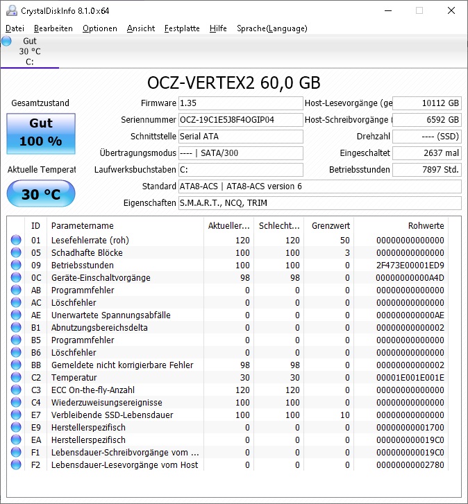

Hi, habe eine OCZ Vertex 2 die ich vom Tausch vor Jahren übrig hatte in einen DELL Inspiron 6400 PP20L für einen Kumpel gebaut der für seine Mutter zum surfen/Office gebraucht werden soll. Ich habe dann den Laptop gestern den ganzen Tag laufen lassen und mit HWMonitor die Temps überwacht. Dann am Abend habe ich ihn ausgeschaltet und später wieder neugestartet, da kam ein weißer Bildschirm mit der Meldung "No Boot Device". Die SSD war auch verdammt heiß. also lies isch sie abkühlen und dann funktionierte sie wieder.
Heute wieder das selbe Spiel, konnte ihn aber starten um einen CDI Screenshot zu erstellen. Meine Frage ist nun ob sie wirklich stirbt oder es nur an der momentanen Affenhitze liegt (gestern wurde hier ein Temperaturrekord aufgestellt) Ich meine eine 128GB SSD kostet ja nicht viel aber ist mMn in diesem Fall wirklich unnötig
Was für ein Notebook ist es denn genau? Die ganzen SSD mit den Sandforce der ersten Generation wie er auch in der Vertex2 steckt, haben an den Intel SATA 6Gb/s Ports der Intel Chipsätze ab den 80er für Haswell Probleme, da sie die elektronische SATA Spezifiktionen nicht komplett einhalten. Die waren aber auch vorher schon immer in Notebooks problematisch, da sie mit den Energiespareinstellungen immer Probleme hatten. Ich würde da eine andere SSD verbauen.
