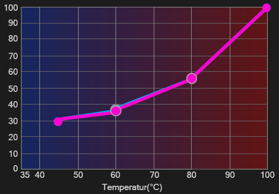

Mit der eigenen Lüfterkurve ist das Gerät noch recht leise und hält sowohl CPU und GPU bei 80 - 90 Grad.
Mit Turbo ist es halt unangenehm laut aber dann throttelt auch nix (OK bei 28 Grad Aussentemperatur vielleicht)

Sehr gut hörbar, trotz eigener Lüfterkurve. die ab 80Grad die Lüfterdrehzahl exponentiell von 64% auf 100% erhöht. Die Werte der CPU Geschwindigkeit verdoppeln sich. Die Werte der GPU Geschwindigkeit ändern sich fast nicht.

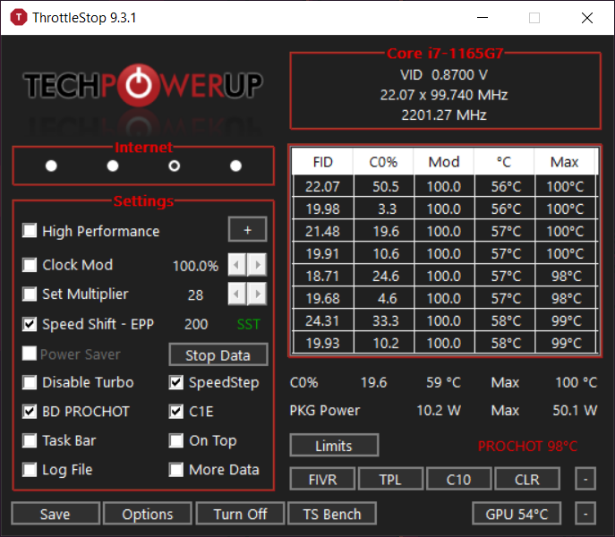

Da mich die Lüftersteuerung gestört hat und wie die Package Power der CPU gehandhabt wird, hab ich mit Throttlestop rumexperimentiert. Hier mein Ergebnis und Benchmarks.
Ich hab im ControlCenter auf Leistungsmodus gestellt und die Lüfterkurven auf manuell, gleichzeitig die Lüfterkurven deutlich runtergedreht. Das ist die Ausgangsbasis:
Doch wenn man nur surft und sonst kaum was macht: Im Leistungsmodus taktet die CPU im Idle viel zu hoch. Die PKG Power im Throttlestop liegt bei ca. 20W. Viel zu viel! Temperaturen zu hoch, Lüfter zu laut.

Da ich die anderen Modi im ControlCenter nicht nutzen will, da man bei diesen nicht maximale Leistung abrufen kann (niedrigere max. PKG Power), habe ich in Throttlestop die Speed Shift Option genutzt, damit die CPU stärker runtertaktet, wenn sie nichts zu tun hat.
Desweiteren will ich den kurzfristigen Boost nicht unbedingt haben, wenn man Games zockt, braucht man über lange Zeit erhöhte CPU Leistung, keinen 20 Sekunden Boost. Auch deswegen habe ich die Speed Shift Option so genutzt, dass die max. Package Power um die 25~30W liegt. Der PL1 Boost wird quasi damit hinfällig und man hat dann nur den PL2 Boost effektiv.
Bei Speed Shift 200
3Dmark Timespy: 3310 Punkte
3226 GPU/3885 CPU
Bei Speed Shift 180
3Dmark Timespy: 3362 Punkte
3235 GPU/4333 CPU
Das alles bei deutlich weniger Lüfterrauschen. Und deutlich geringer Energieaufnahme.
PKG Power im Idle und beim surfen um die 10W.
PKG Power in nem Game (Genshin Impact) um die 18~20W.
Temperaturen ca. 70~75°C auf CPU und GPU bei 24~25°C ambient. Natürlich auch kühler wenn man Lüfter agressiver einstellt.
  • Finde die Konfiguration sehr gut als Allrounder.
  • Im Idle sparsam, bei Games deutlich bessere gleichmäßigere Power ohne Throttle durch Hitze. Man sieht das sogar in den Benchmarks. Da die CPU durchgehend auf 25~30W PKG Power laufen kann, ist sie schneller als eine CPU, die zwar höher boosten kann, aber immer wieder gethrottled wird.
  • Man muss nicht mehr zwischen den Profilen im ControlCenter rumstellen und danach die Lüfter auf manuell umstellen.
  • Im 3Dmark büßt man keine Punkte ein, tendenziell ist das System sogar bissl schneller bei der 180er Konfig.
Nachteil ist nur, dass ganz kurze SuperBoosts mit bis zu 40~60W PKG Power nicht mehr drin sind in dieser Konfig. Wenn man nun eine kleine Datei entpackt oder ähnliches, erreicht man nicht mehr den maximalen Boosttakt, da bei der "Speed Shift 180"-Konfig die PKG Power nur noch auf ca. 30W hochspringt. In solchen Szenarien, ist so eine Konfig auf jeden Fall langsamer.
Was das alles aber auch zeigt: Es ist möglich noch mehr "Dauerleistung" raus zu holen. Man müsste die Speed Shift Zahl so weit veringern und die Lüfter dabei höher drehen lassen, bis man fast an die thermischen Grenzen des Systems kommt. Hauptsache man verhindert ein throttle. So sind bestimmt noch mehr Punkte im 3Dmark drin. Ist für mich uninteressant, da ich lieber ein leises System haben will.
