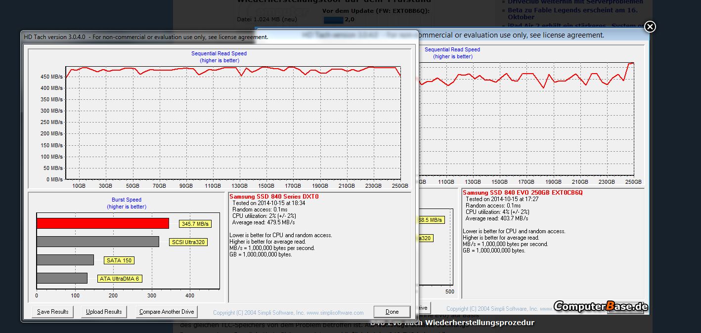

Hier ist der Vorher und Nachher vergleich
Danke, aber bringt im Moment eigentlich gar nix solche Vergleiche zu posten. Aufgrund der Natur des zugrundeliegenden Fehlers würde es erst in mehreren Wochen oder gar Monaten Sinn machen erneut Vergleichsbenchmarks zu erstellen.
