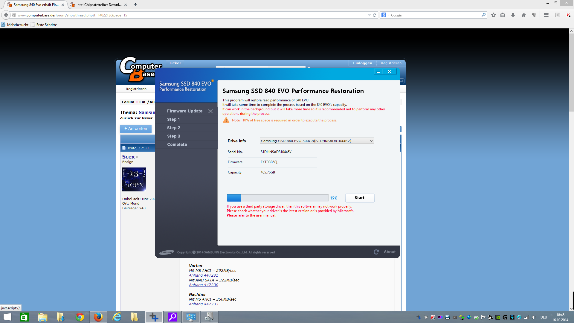

StockholmSyndr. schrieb:
Anleitung für alle Leute mit AMD SATA-Treibern:
Mein Fehler bestand darin, dass ich dem beiliegenden Anleitungs-PDF geglaubt habe - was mal überhaupt nicht funktioniert hat.
So funktioniert es bei AMD SATA-Treibern:
  1. Geräte-Manager öffnen
  2. Suche nach dem Punkt IDE ATA/ATAPI-Controllers
  3. Draufklicken, um ihn aufzuklappen - als Unterpunkt steht dort "AMD SATA Controller"
  4. Rechtsklick auf AMD SATA Controller und "Treibersoftware aktualisieren"
  5. Zweiten Punkt auswählen, um selbst zu bestimmen welcher Treiber installiert werden soll
  6. Standard AHCI 1.0 Serial ATA Controller auswählen
  7. Bestätigen und Schließen
  8. Neustarten
Dann das Tool durchlaufen lassen.
Wenn das Tool sagt, dass es 100% durch ist, könnt Ihr hingehen und auf dieselbe Weise den AMD SATA-Treiber wieder aktivieren.

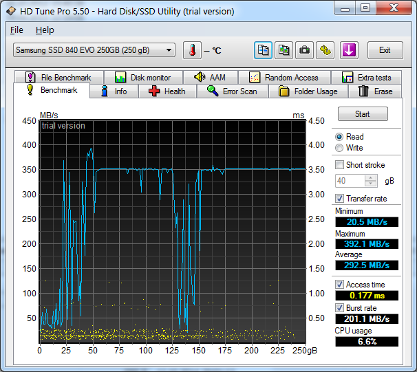

Vorher
Mit MS AHCI = 292MB/sec
Mit AMD SATA = 322MB/sec

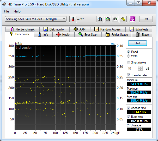

Nachher
Mit MS AHCI = 350MB/sec
Mit AMD SATA = 384MB/sec

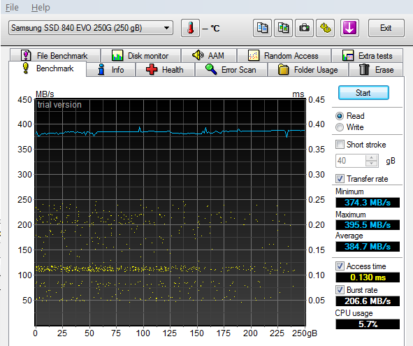

Ich hab ehrlich gesagt nix gemerkt. Mein Diablo3 hat immer langsam geladen hatte ich mal das gefühl, dachte es liegt am spiel. werde es nachher mal testen. Hier vorher/nachher screens. (Wobei ich lange nicht auf eure werte komme?)

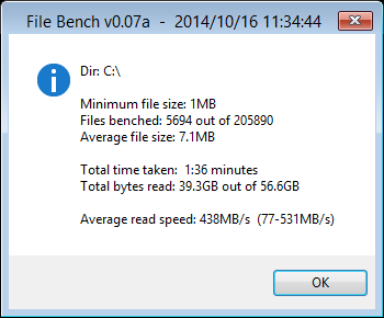

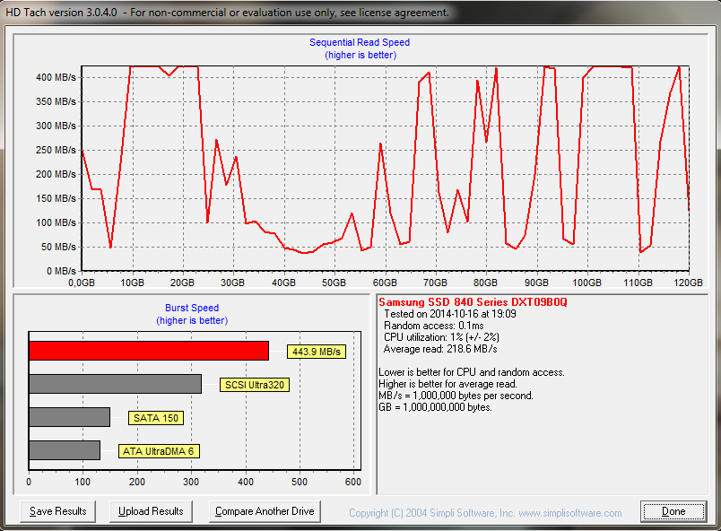

Meine 840 Basic:
Zwar langt es mir für meine erste SSD, ein Firmware-Update, welches die Leistungseinbrüche behebt, könnte allerdings auch nicht schaden.
Einbrüche wirst du immer haben, wenn das Betriebssystem im Hintergrund drauf zugreift. Also auf Probleme weisen deine Screenshots nicht hin. Alte Daten vorhanden?

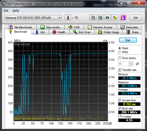

In der Praxis habe ich im Grunde keine Verlangsamung gespürt, dennoch führte ich heute morgen mal einen Test durch, der deutliche Einbrüche hervorbrachte. Nach der Aufbereitung der Daten war davon nichts mehr zu sehen. Ich werde es mal weiterhin im normalen Betrieb beobachten.
