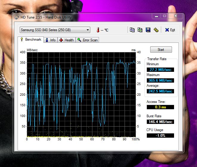

Bei mir ist es auch wieder schlimmer als vor dem Update geworden, aber zum Glück noch nicht wie bei dir Wurzel.
Wären mir die total writes egal, ja dann würde ich jeden Monat einmal DiskFresh laufen lassen, aber das schmählert den Wiederverkaufswert. Wenn man bei dem Laufwerk überhaupt einen hat.
Einmal kann man sich den Bug gefallen lassen. Beim zweiten mal fühle ich mich im Stich gelassen.

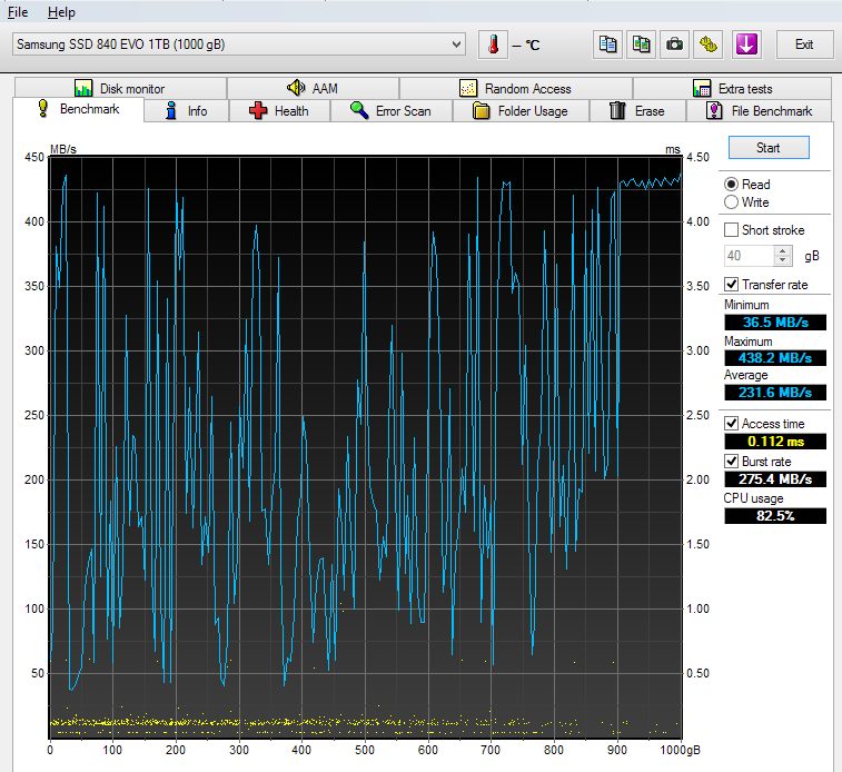

Hi Wurzel,
du stehst mit dem Problem nicht alleine da. Nach dem Performance Restoration Fix war der Rechner gefühlt wieder schneller.
Mittlerweile sind die Ladezeiten und Reaktionszeiten wieder spürbar schlechter geworden.

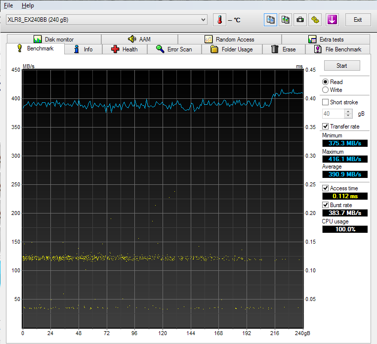

Meine alte ExtreMemory XLR8 Express 240GB SSD (gut nach SecureErase und komplett leer...):

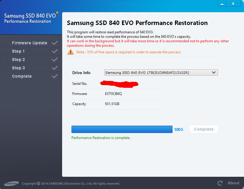

Mit welchem Tool kann ich die Leseraten bei der 840 EVO wieder hochbringen?
Das Performance Restoration Tool lässt mich ja nicht nochmal....

Mit dem Tool Diskfresh kannst du die Leseraten wieder hochbringen. Beachte aber das dann alle Daten neu geschrieben werden.
Dadurch altert die Platte natürlich entsprechend. Aber vermutlich auf die Nutzungsdauer zu verschmerzen. Zumindest wenn es endlich einen funktionierenden Fix von Samsung gibt. Weil jeden Monat würde ich Diskfresh nun nicht machen wollen.
