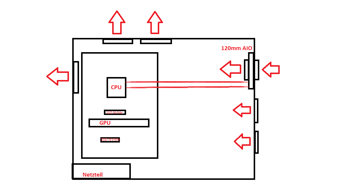

Hallo,
ich habe zwei Samsung Evo 970 Pro 256GB NVMe verbaut und diese werden extem heiß bei Belastung.
Laut HWinfo liegt die "Driver Temperature 2" bei 85-90° wenn ich z.B CoD MW (191GB) von der einen auf die andere Platte kopiere .
Wenn nur gespielt wird dann liegt die Temp bei etwa 80° .
Kann ein Throttling der SSD mein Spielerlebnis beeinflussen ?
Evtl. ist mein Airflow nicht ganz durchdacht deshalb habe ich mal eine Skizze angehängt -
Gehäuse : Thermaltake S500 TG
Mainboard : MSI Z390 Gaming Plus
Alles 120mm Bequiet Pure Wings 2
Am Radiator zwei Arctic P12
Danke
Lg

und mein airflow siehh so aus:
1 = Silent wings 3 high speed der auch auf die ssd bläst und den ram
2 = pure wings 2, der nur ab cpu temp 70°C aktiviert wird.
3+4 = ebenfalls pure wings 2

Wenn ich das richtig sehe, kann man die Grafikkarte auch 90° gekippt verbauen, sodass man von vorne auf die Lüfter schaut. Das hast du aber nicht gemacht oder? Zumindest sieht es auf deiner Zeichnung nicht so aus.

Meine GPU ist nicht Vertikal verbaut jedoch würde ich das in Zukunft gerne noch ändern .
Kann ich die 8€ Kühlerplatten für SSDs von eBay/Amazon kaufen oder taugen die nichts ?
Ist meine Anordnung der Lüfter für das Gehäuse so wie oben gezeigt ok oder sollte ich da doch lieber etwas ändern ?

Dafür, dass dieses Gehäuse nen Haufen Geld kostet, gefällt mir der Airflow überhaupt nicht, diese Lüftungsschlitze machen sehr schnell zu, wo Dieses Staubgitter, oder so ein Mesh ist,
du hast ja 2 Stück M.2, wenn du den Laufwerkskäfig nicht brauchst, bau ihn aus, hast auch mehr Zirkulkation,
ich hab auch ein Glas front, hab nen Wassergekühlten CPU Kühler, da ist dann eigentlich noch weniger Luftzirkulation.
Ich hab ein 140 Lüfter, mit Angelschnur ,( fast nicht zu sehn ) oben befestigt, der hängt genau da, wo die Plätze für die M.2 sind.
bei dir müßtest du ihn so " drehen, dass er mittig von der Graka, und so seitlich direkt auf deine M.2 Plätze bläst, hilft ungemein, weil sich eben nix stauen kann,
aber wenn hald Schönheit vorgeht, weiß nicht so recht,
Versuch macht klug, und kostet nicht die welt
und dann helfen diese alu Kühler natürlich noch mehr, aber die werden eben auch mit der Zeit heiß, wenn keine Luft abgeführt wird
Ist schon dieses Gehäuse ?
weil du 2 Lüfter nach oben eingezeichnet hast
