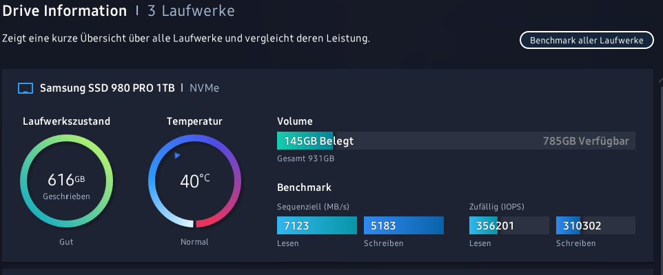

Hast du den PC neu gestartet und nichts weiteres gestartet? Zudem das Energiechema auf Höchstleistung gestellt?
Da die sequenziellen Werte ok. sind, stimmt mit der SSD wohl alles.
Die IOPS. die vom Hersteller angegeben werden, werden mit einer fabrikneuen SSD unter Idealbedingungen ermittelt, die man selbst nicht hat.
Da muss dann nur das AV-Programm irgendwas scannen und schon sind die IOPS schlechter. Imageprogramme können auch in die Suppe spucken, die im Hintergrund Prozesse zum Überwachen eingerichtet haben.
massaker
- Mai 2012
- 2.143
Das ist normal. Blöderweise misst Magician Mist, also ganz andere Einstellungen bez. Qeueus und Threads. Die IOPs Angaben von der Marketing-Abteilung stützen sich auf CDM, da musst mit Q32T16 messen - habe ich über PCIe3.0 850 Tsd. IOPs im Lesen und im Magician genauso viel wie Du (nur im Schreiben weniger).mr999 schrieb:Ja läuft nix im Hintergrund.

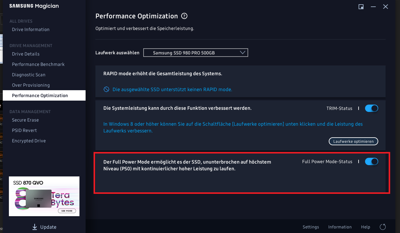

Artikel-Update: ComputerBase hatte nach der 1-TB-Variante inzwischen auch die Samsung 980 Pro mit 500 GB und 2 TB in der Redaktion. Der Artikel wurde um Benchmarks zu diesen Modellen auf Basis des neuen Testparcours sowie Messungen mit aktiviertem Full Power Mode in Samsungs SSD-Toolkit Magician 6.3.0, das im März 2021 erschienen ist, ergänzt. Der Test enthält damit ab sofort auch Messwerte der im Nachgang zur 980 Pro im Oktober 2020 getesteten SSDs wie Samsung SSD 980 (Test), Samsung 870 Evo (Test), Corsair MP400 (Test), Corsair MP600 Pro (Test), Patriot P210 (Test) und Crucial X6 Portable SSD (Test).

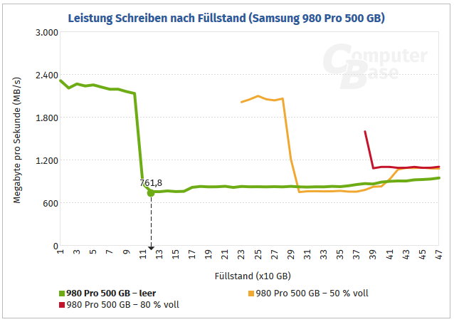

Genau das ist der Grund wieso man die 500gb Version niemandem mehr Empfehlen kann.
Natürlich ist das nur der SLC CACHE, also wird da wieder herum geschoben im Hintergrund wenn man nicht Kontinuierlich schreibt. Selbst wenn man mal über 110GB auf einmal schreiben muss, muss die quelle noch mehr als 800MB/sec hergeben, aber trotzdem. Im vergleich zur 1TB oder 2TB Version ist der Performance einbrucht einfach mal viel zu viel!
Dabei wären doch 512gb knapp genügend als System Laufwerk mit den wichtigsten Tools.
massaker
- Mai 2012
- 2.143
Passt doch - im System wird man eh kaum solche großen Schreibvorgänge machen. Und für alles, was darüber hinaus geht (z.B. Videoediting &Co.) ist 500er eh' zu klein. Idealerweise kauft man heutzutage natürlich ab 1TB, aber nicht jedem reicht das Budget dafür, deswegen für OS-only ist 500er OK.Haldi schrieb:..

Bei meiner 980 Pro 1 TB ist die Schreib-Rate nach dem letzte Bios Update massiv eingebrochen, von 5180 MBs auf 2582 MBs. Die Leserate hat sich leicht verbessert. Hat das noch jemand? Board ist ein MSI Tomahawk X570 mit neustem Beta Bios und ComboAM4PIV2 1.2.0.1, welches Bug Fixes für NVMe SSDs mitbringen sollte...
