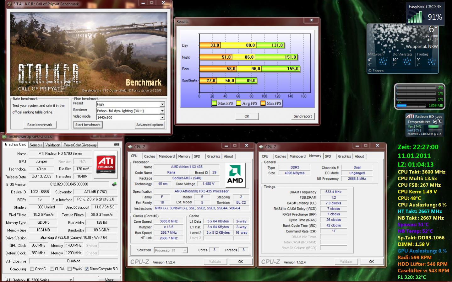

Dies hab ich z.b. auch erst mit nem andren Bios geschaft:
