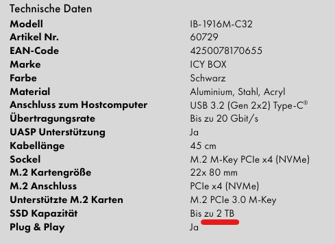

Parafox schrieb:8TB sollten es aber dennoch für den Start sein, weil
Das kannst mit 8TB am besten gleich vergessen, lies mal das Datenblatt des Gehäuses:Parafox schrieb:bleibt derzeit die Lösung mit der M.2 SSD und dem externen Gehäuse die sinnvollste und vor allem ohne Netzteil, sondern rein über USB C.
Habe erst neulich im Igors Forum erklärt, warum man die Kapazität überhaupt so klein angibt und dass bei dem Gehäuse jedoch 4TB durchaus funktionieren würde, aber nun mal nicht mit jeder SSD, lies einfach dort weiter:

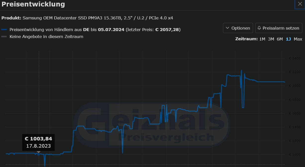

P.S. hatte noch die Samsung PM9A3 15,36 TB im Kopf, als sie letzten Sommer ~1.000,-€ gekostet hat und ich geliebäugelt hatte... Dachte naiv - naja, Preise sind rauf, kostet bestimmt locker 1.500... Sehe gerade:
Alter Falter...

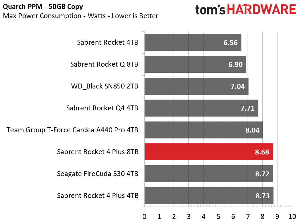

P.S.: falls Du Dich wunderst, was so eine Gen4 8TB-M.2 eigentlich verbrauchen kann:
Also bist auf jeden Fall über die 7,5W drüber (zumal das Gehäuse/Brückenchip auch was verbraucht).

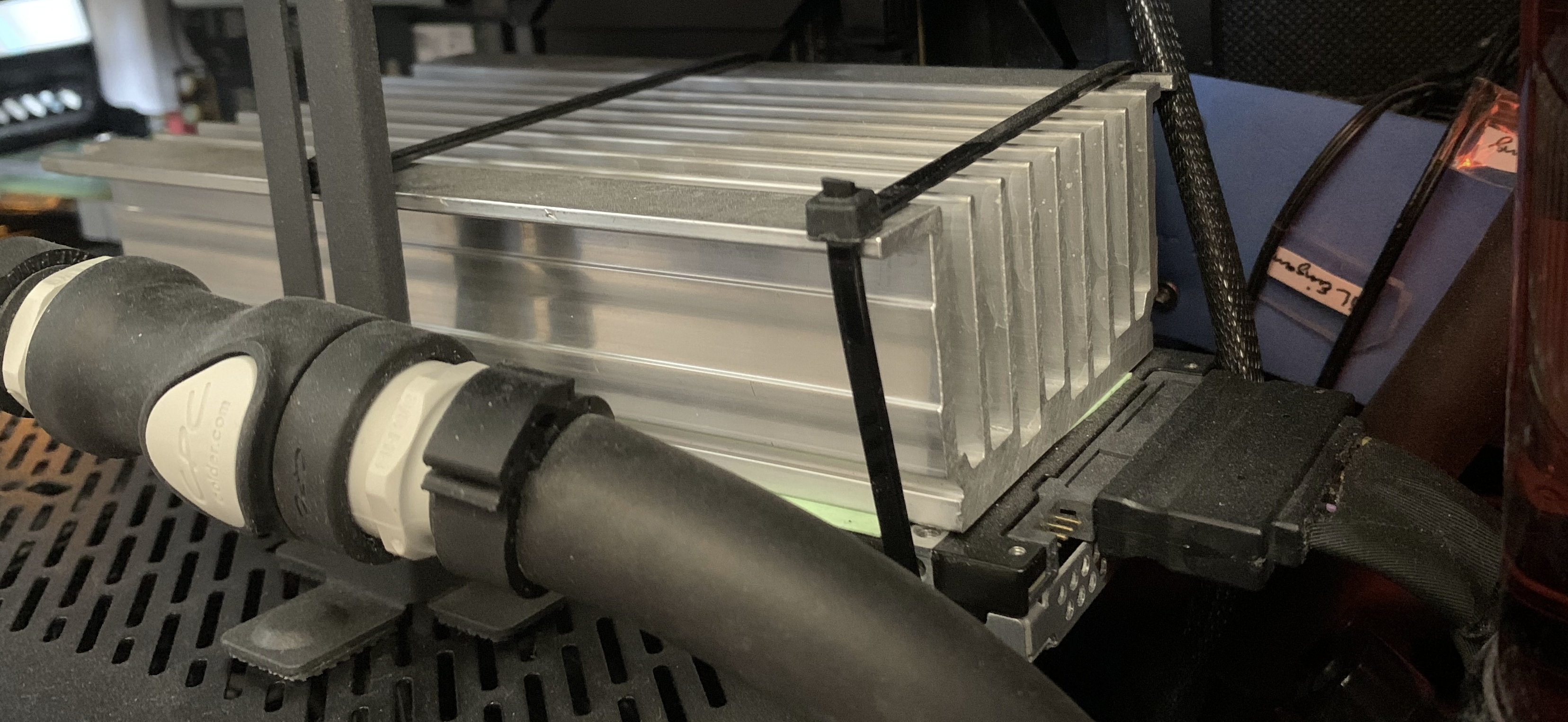

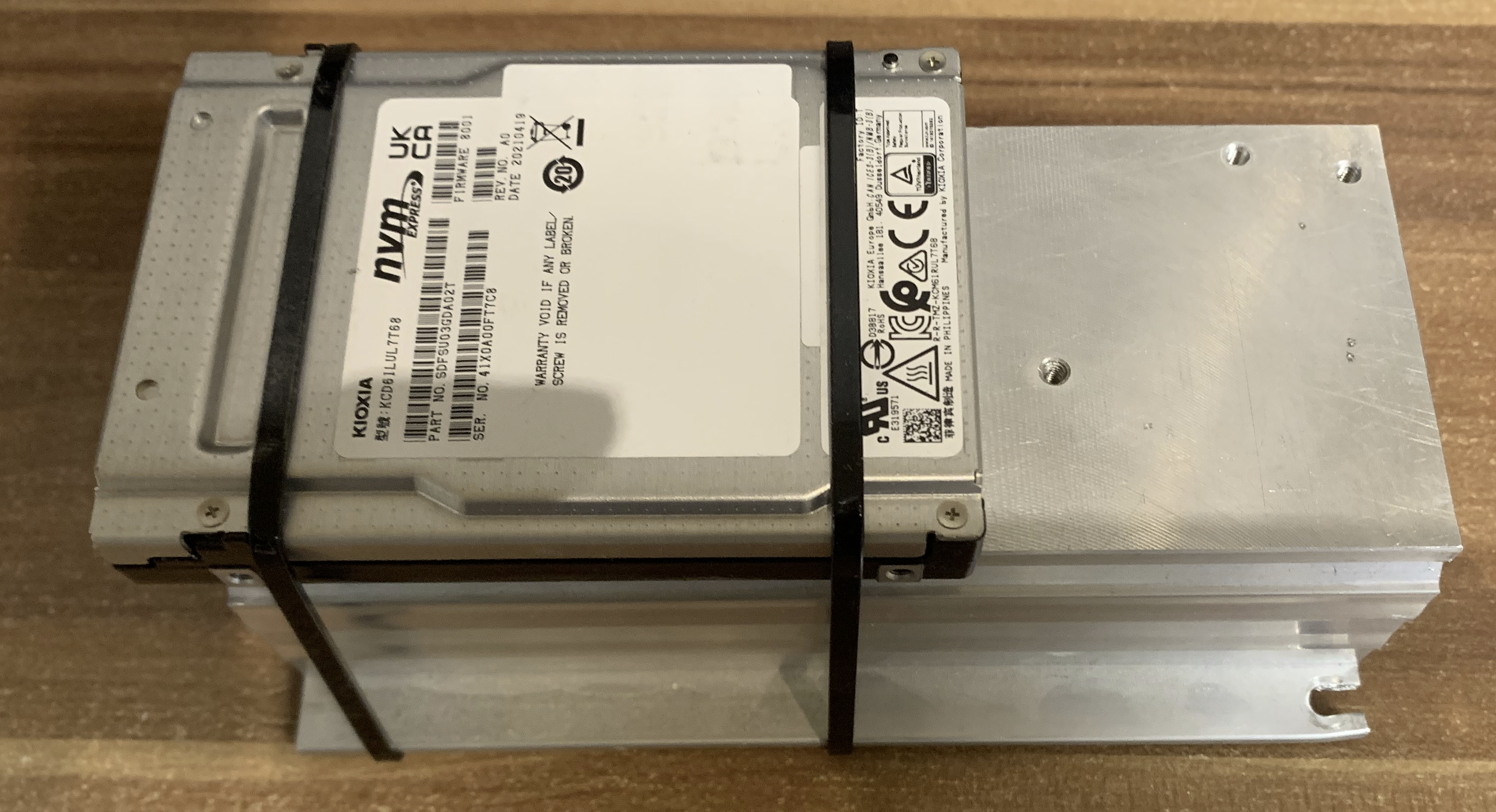

Zum Thema U.2 SSDs, insbesondere mit dem verlinkten USB auf U.2 Adapter: Ihr müsst damit rechnen, dass eine zusätzliche Kühlung der SSD notwendig ist, sonst überhitzt die SSD.
Entweder ein kleiner Lüfter damit etwas Luftstrom entsteht, oder ein großzügiger passiver Kühlkörper. Die Teile sind designed mit der Annahme, im 2U Server Chassis eine Zwangsbelüftung zu erhalten.

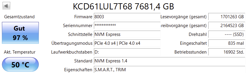

Ich habe bei mir im PC eine Kioxia CD6-R 7.68TB stecken und die wird im Idle trotz sehr großem passiven Kühlkörper 50°C warm*:
Die 16 bis 25 Watt Abwärme die eine U.2 SSD im Bereich der 8TB und größeren SSDs erzeugt sollte nicht unterschätzt werden - insbesondere, da ich nicht sicher bin, ob die Throttling- und Überhitzungsschutz-Maßnahmen von Consumer SSDs bei Server-SSDs im selben Ausmaß verbaut werden.

massaker schrieb:P.S. hatte noch die Samsung PM9A3 15,36 TB im Kopf, als sie letzten Sommer ~1.000,-€ gekostet hat und ich geliebäugelt hatte... Dachte naiv - naja, Preise sind rauf, kostet bestimmt locker 1.500... Sehe gerade:
Alter Falter...- die ist von "unter 1000" auf "über 2000" hochgeklettert... weit dramatischer als bei den Consumer-SSDs.
