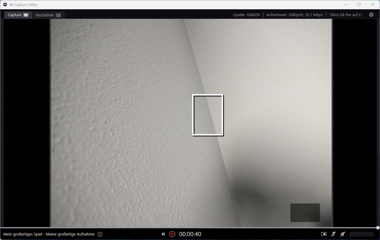

Hallo,
ich wollte heute meine Canon EOS 1200D als Webcam umfunktionieren. Hierzu verwende ich
von Elgato das Cam Link Pro und ein HDMI zu Mini-HDMI Kabel.
Das Bild ist da und wird mir angezeigt (Elgato 4K Capture Utility). Leider ist dort je nach
Seitenverhältnis entweder links und rechts ein schwarzer Balken oder ein komplett schwarzer Rahmen.
Die Seitenverhältnisse lassen sich nur in 4 Stufen einstellen. Ich dachte das 16:9 am besten geeignet wäre, leider
ist dann dort der schwarze Rahmen.
Hat jemand eine Lösung? :confused_alt:
Edit: Croppen hat geklappt.
Wie sieht das Bild aus, wenn du 4:3 nimmst? Sind dann auch die Rahmen da?
leider - Ja

Während Game Capture 4K60 Pro viele andere Auflösungen unterstützen kann, kann das 4K Capture Utility keine anderen als die in diesem Artikel aufgeführten aufnehmen oder aufzeichnen. Zu diesem Zweck wird Software von Drittanbietern wie OBS Studio benötigt. Wenn du eine Ultrawide-Auflösung wie 2560 x 1080 oder 3440 x 1440 aufnimmst, dann kann dies in der Aufnahme als gestrecktes oder Letterbox-Video erscheinen.
https://help.elgato.com/hc/de/artic...-Capture-Utility-Softwareschnittstelle#link11
Ich würde einfach mal eine andere Software wie OBS ausprobieren...
Ich will es ja über OBS streamen, wird aber 1 zu 1 so weitergegeben. In OBS ist auch der Rahmen zu sehen.
Welche Auflösung ist an der Kamera eingestellt?
Zur Not könntest du die schwarzen Balken in OBS einfach croppen.
