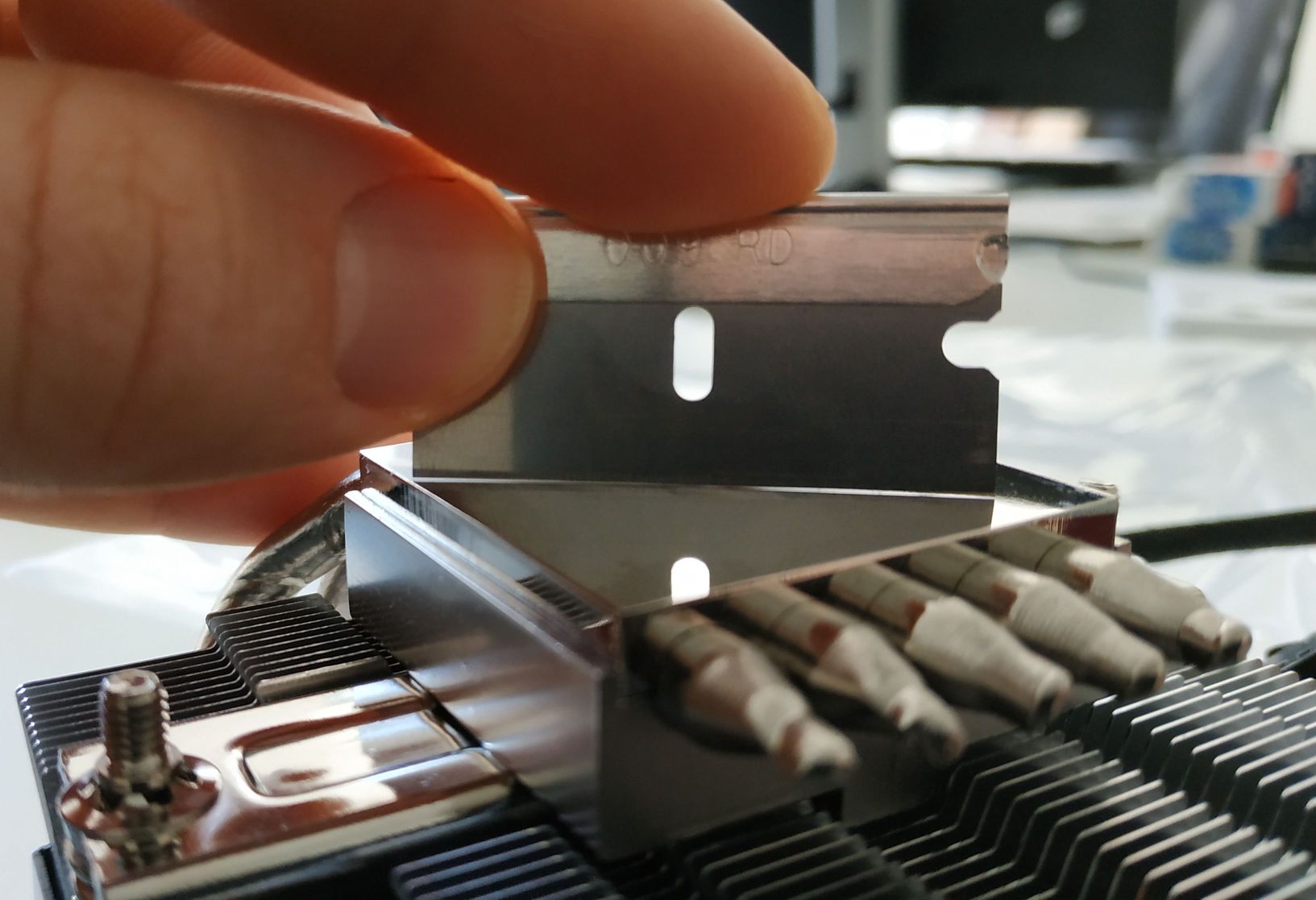

(auch an @oldi46 )duskstalker schrieb:@Thomas B.
kannst du mal den messerklingen-test mit dem kühlerboden machen? ist der komplett plan oder hat der den intel-hügel?
Die Rasierklinge sagt, dass die Bodenplatte des Kühlers leicht konvex ist

duskstalker
Admiral
- Jan. 2012
- 8.550
@Thomas B.
du hast nicht zufällig lust mal den kühler zu schleifen und vorher/nachher vergleiche zu machen?
bei meinem letzten scythe mugen habe ich für eine ryzen cpu auch einen großen hügel in der kühlermitte runtergeschliffen.
