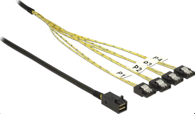

  • Geplant ist jetzt der Einsatz einer LSI SAS 9300-16i HBA-Karte, in der Hoffnung, dass damit das Backpanel korrekt angesprochen wird und die HDDs anlaufen.
  • Aktuell verwenden wir ein Delock SAS Kabel SFF-8643 zu 4x SATA verwendet
  • – möglicherweise passt dieses aber nicht richtig zur Signalleitung/Spannungsversorgung.
  • Als Alternative haben wir noch ein 10Gtek® 12G Internal Mini SAS HD SFF-8643 zu SFF-8643-Kabel bestellt – ob das funktioniert, wissen wir allerdings noch nicht.
Wie habt ihr das denn verwendet? Der Hinweis auf die zukünftige (?) Verwendung eines HBAs lässt mich vermuten, dass ihr die SATA-Stecker aufs Mainboard gesteckt habt und den SFF-8643-Stecker in die Backplane?
Das funktioniert halt nicht mit Forward-Breakout-Kabeln, dafür braucht man Reverse-Breakout-Kabel. Und die Platten laufen dann nicht an, weil sie vom Controller keinen Befehl zum Spinup bekommen, obwohl Strom da ist.
Forward-Breakout-Kabel, und das sind die meisten, insbesondere dann, wenn nicht explizit beschrieben ist, dass es sich um Reverse-Breakout-Kabel handelt, sind ausschließlich dafür gedacht einen Controller mit Laufwerken (oder einer Backplane mit SATA-Anschlüssen) zu verbinden, aber nicht andersrum.
Wird funktionieren, wenn man einen HBA einsetzt, oder ein Mainboard, bei dem ein Controller verbaut ist, der die SATA-Links in SFF-8643 ausgeführt hat. Das kann auch der Chipsatz sein, es muss kein separater Chip sein. Das wird allerdings nur selten gemacht. Findet sich auf manchen teureren bzw. Enterprise/Workstation-Boards.
MegaCayman schrieb:
Wie würdet ihr jetzt weiter vorgehen?
Einen HBA verwenden. Die Backplane mit 3x SFF-8643 auf SFF-8643 anschließen und das Forward-Breakout-Kabel von Delock für Laufwerke verwenden, die nicht in den Laufwerkskäfigen stecken. Laut Specs hat das Case auch noch vier interne 2.5"-Bays ohne Backplane.
Oh, und ich würde übrigens keinen 9300-16i verwenden. Es gibt einen Grund dafür, dass der überall günstig zu bekommen ist. Das ist eine Heizung, weil das eigentlich zwei SAS-Controller auf einem PCB sind. Deswegen hat der auch eine separate Stromversorgung. Besorgt euch mindestens einen 9305-16i oder ein aktuelleres Modell.
