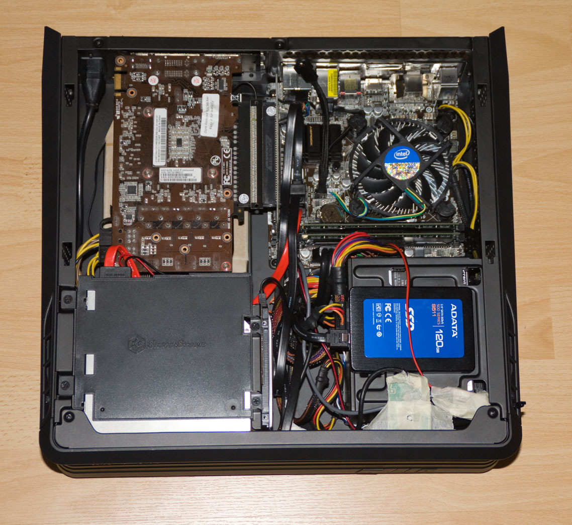

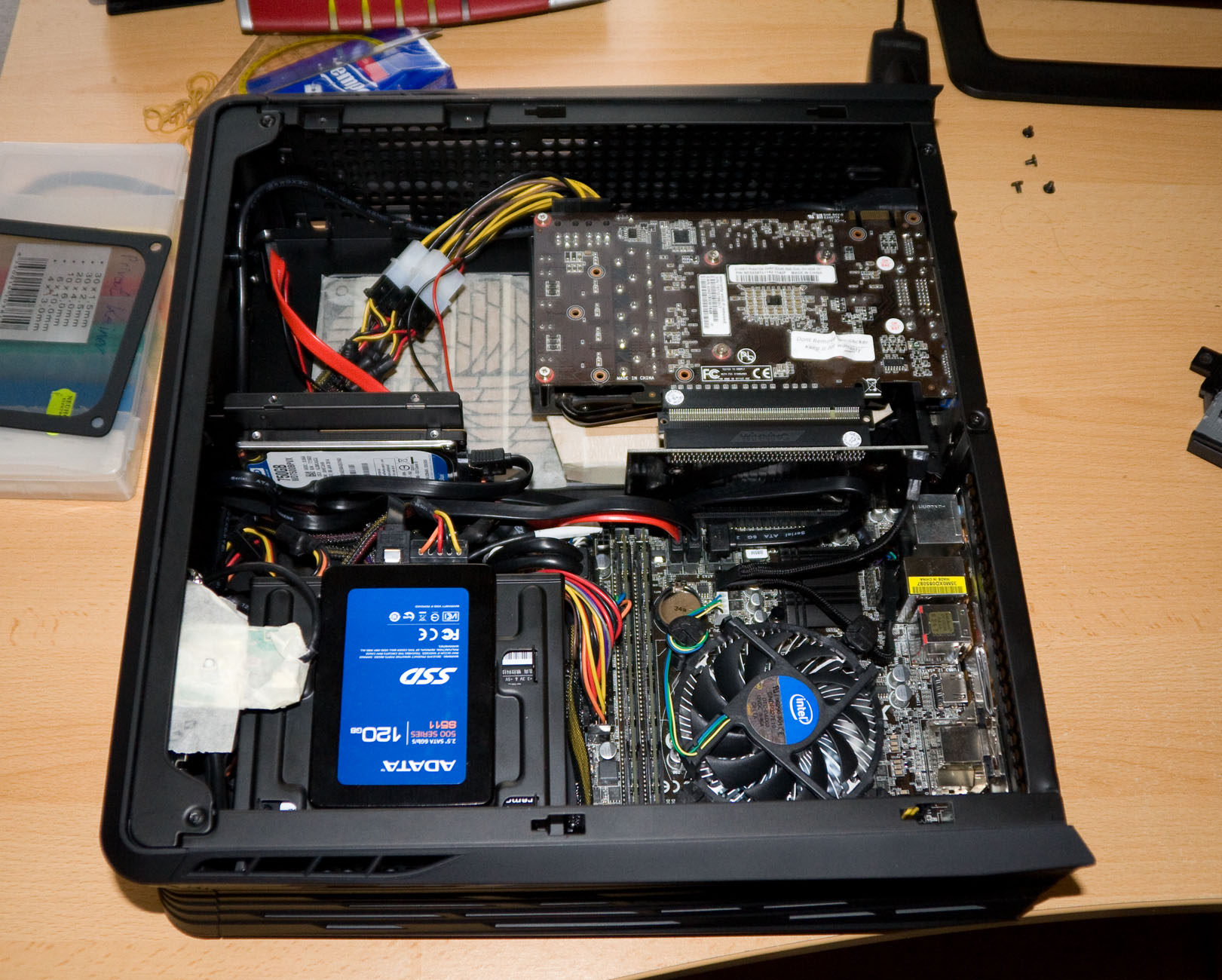

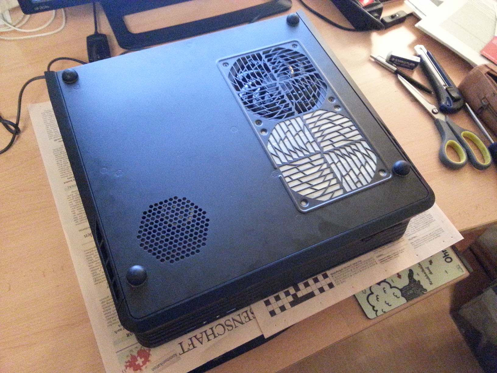

Der Rechner hat seinen Platz in einem Ikea TV-Möbel gefunden (BESTÅ 40cm hoch mit Schublade), es geht also relativ eng zu. Und das sorgt für das erste Problem: Nachdem das Lüftungskonzept nicht so ganz optimal ist saugt der Rechner in der Werkskonfiguration Luft an der Unterseite und am Deckel, und soll diese dann über die zahlreichen Lüftungsöffnungen wieder abgeben.
Leider kommt es damit eher zu einem Hitzestau als zu einer brauchbaren Durchlüftung; schon im Leerlauf liegen fast 45°C an der GPU an (im Minitower, in dem sie vorher verbaut war, lag die Leerlauftemperatur meist um die 32-33°C). Beim Spielen hat sich auch sehr schnell gezeigt: Das wird so nichts. Der ganze Rechner heizt sich sehr schnell auf; nach keinen zehn Minuten vermeldet die SSD 48°C Temperatur - erst nach 20 Minuten Leerlauf hat sich das wieder spürbar abgesenkt.
Die Ursache war schnell gefunden - die Belüftung hat so absolut kein Konzept. Erstens besteht das Gehäuse aus zwei Zonen - Mainboard + PSU und Grafikkartenbereich - und zweitens saugt der Rechner gerade in dem engen Raum, in dem er steht, immer wieder warme Umluft an.
Deswegen habe ich mich entschlossen, mehrere Maßnahmen zu setzen:
• Klare Durchlüftungsrichtung: unten rein, oben raus.
• Unnötige Lüftungsöffnungen verschließen
• Luftführung für die GPU verbessern
• Blockaden für den Luftstrom entfernen
• Optik verbessern, weniger Schwarz, mehr Alusilber

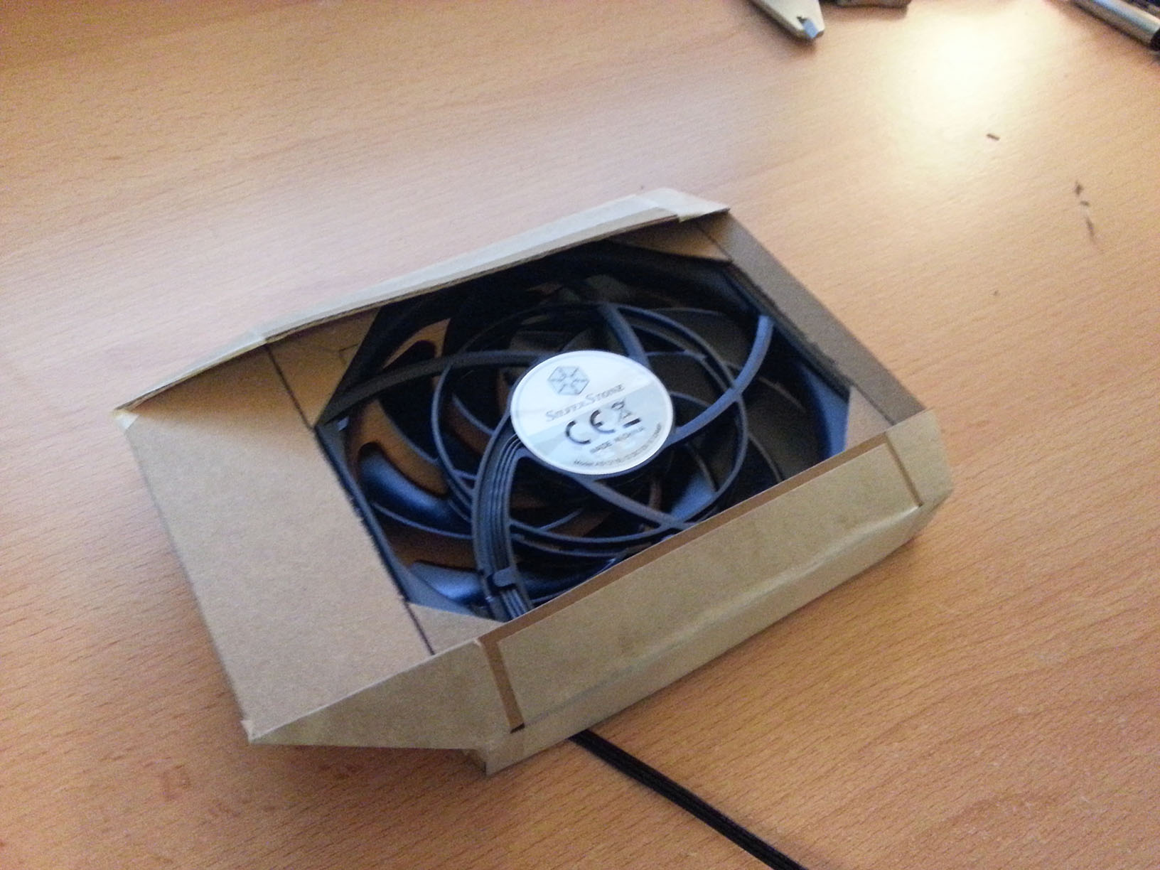

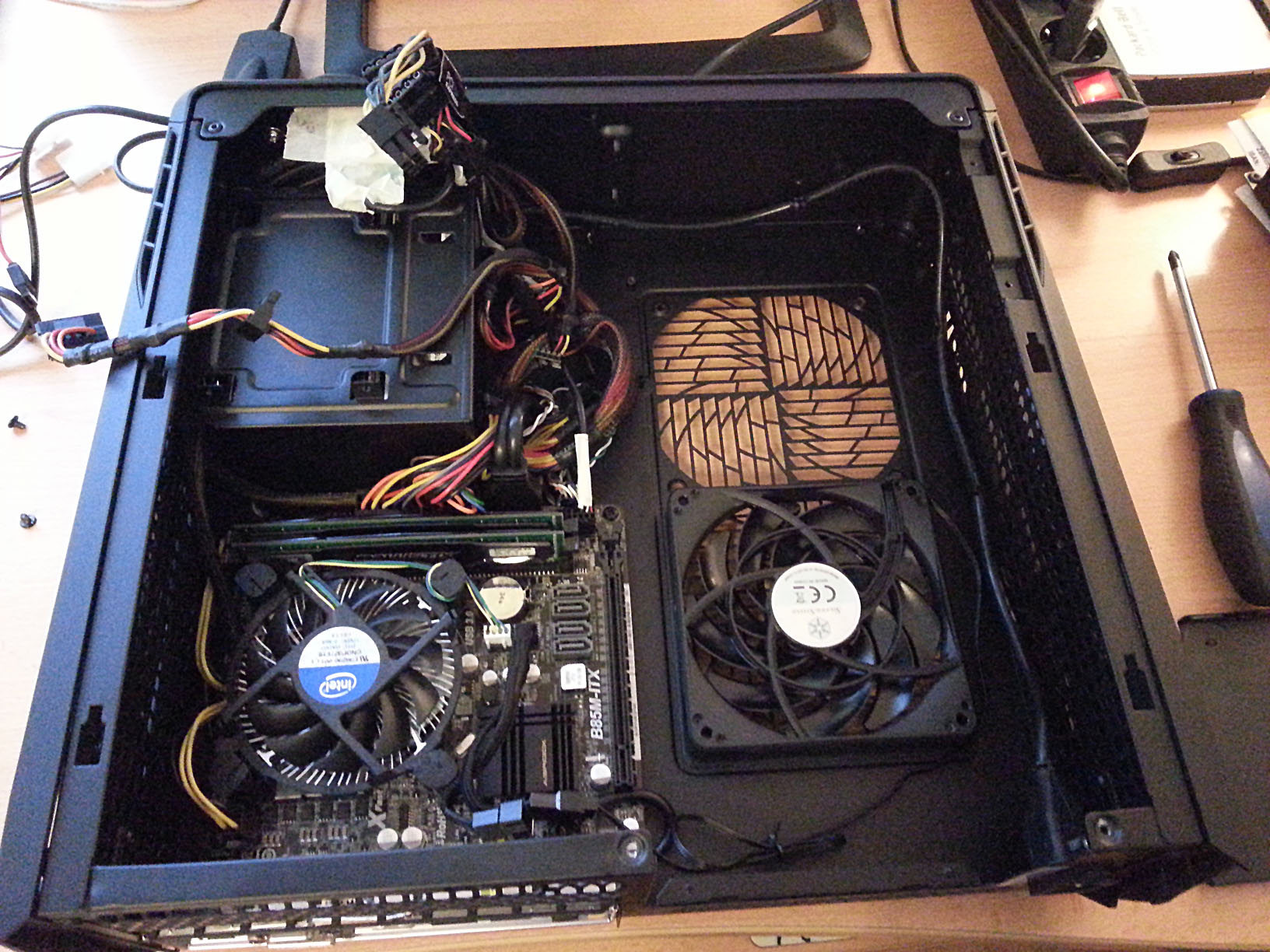

Als erstes habe ich den zweiten Lüfterplatz am Gehäuseboden verschlossen. Die GPU ist gerade mal 19cm lang, und reicht damit genau bis ans Ende des ersten Lüfters. Außerdem habe ich dem Lüfter eine Luftführung verpasst, so dass der gesamte Luftstrom direkt zum GPU-Kühler geleitet wird. Die habe ich aus Pappkarton zurechtgebastelt; Optik ist bei dem Teil nebensächlich - es ist später quasi nicht zu sehen. Fürs erste habe ich den Lüfterplatz mit Abdeckband verschlossen; später werde ich das noch sauberer lösen.
2-jpg.401460
Zustand vor dem Umbau: ein offener Lüfterplatz, keine Luftführung
3-jpg.401461
Luftführung aus Pappe...
4-jpg.401462
..mit Lüfter...
5-jpg.401463
...und im Gehäuse verbaut.

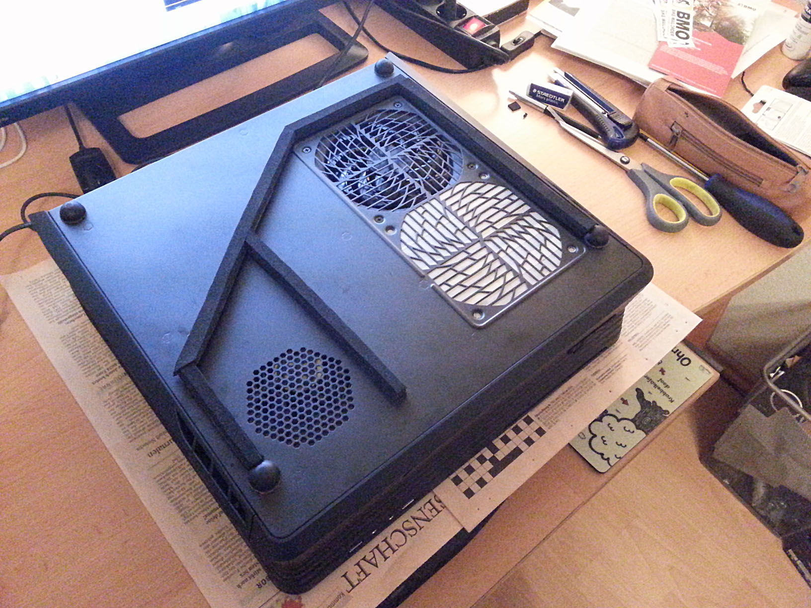

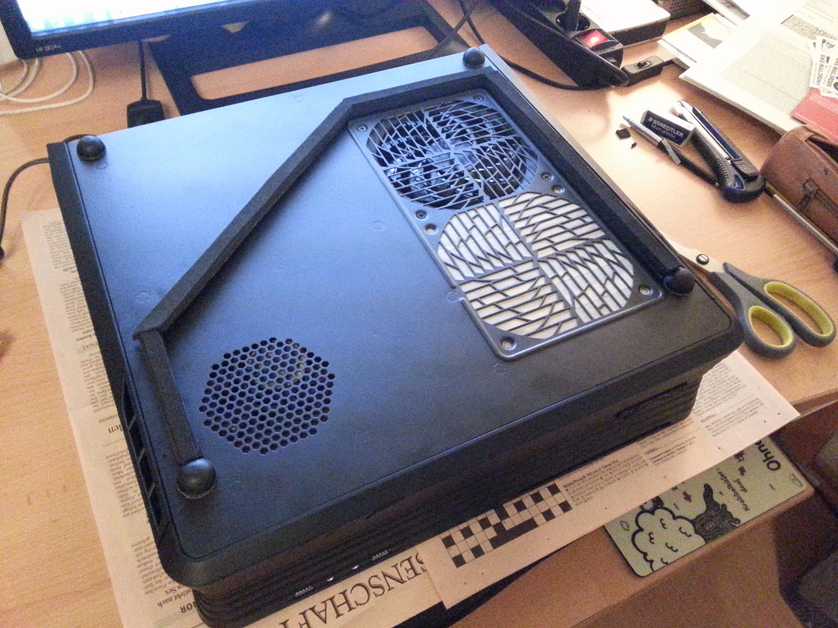

Danach habe ich mich dem Gehäuseboden gewidmet. Da das Gehäuse so beengt steht und nicht "frei" atmen kann habe ich mich entschlossen nur über den Spalt vorne zwischen Regal und Gehäuseboden Frischluft zu ziehen. Dafür wurde das Gehäuse um eine Luftführung am Boden erweitert:
6-jpg.401464
Originalzustand mit verschlossenem Lüfterplatz...
7-jpg.401465
...mit selbstklebendem Schaumstoff eine Dichtlippe gebaut (vorne offen)...
8-jpg.401466
...und noch in zwei Zonen unterteilt - eine für die GPU, eine für das Netzteil.

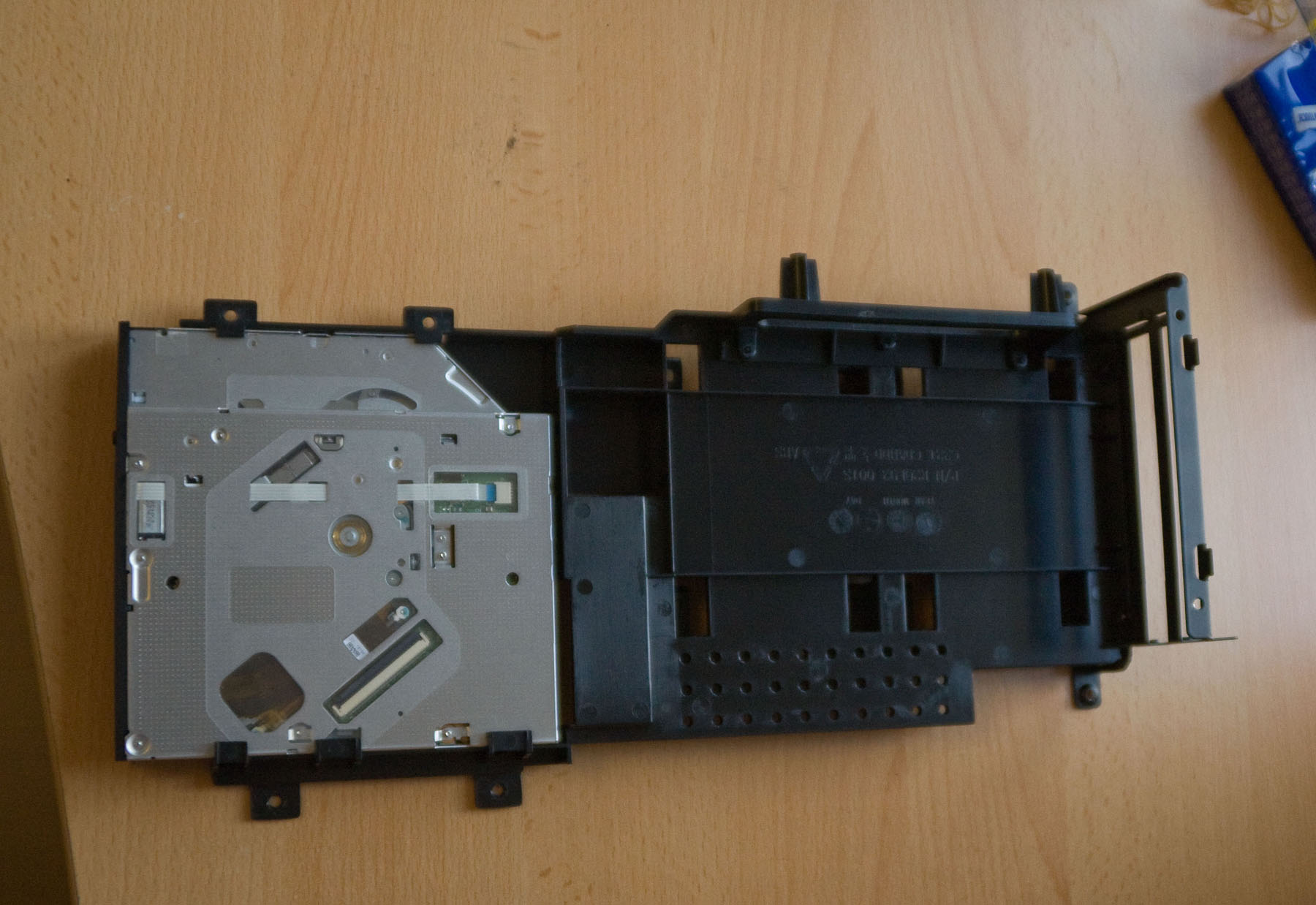

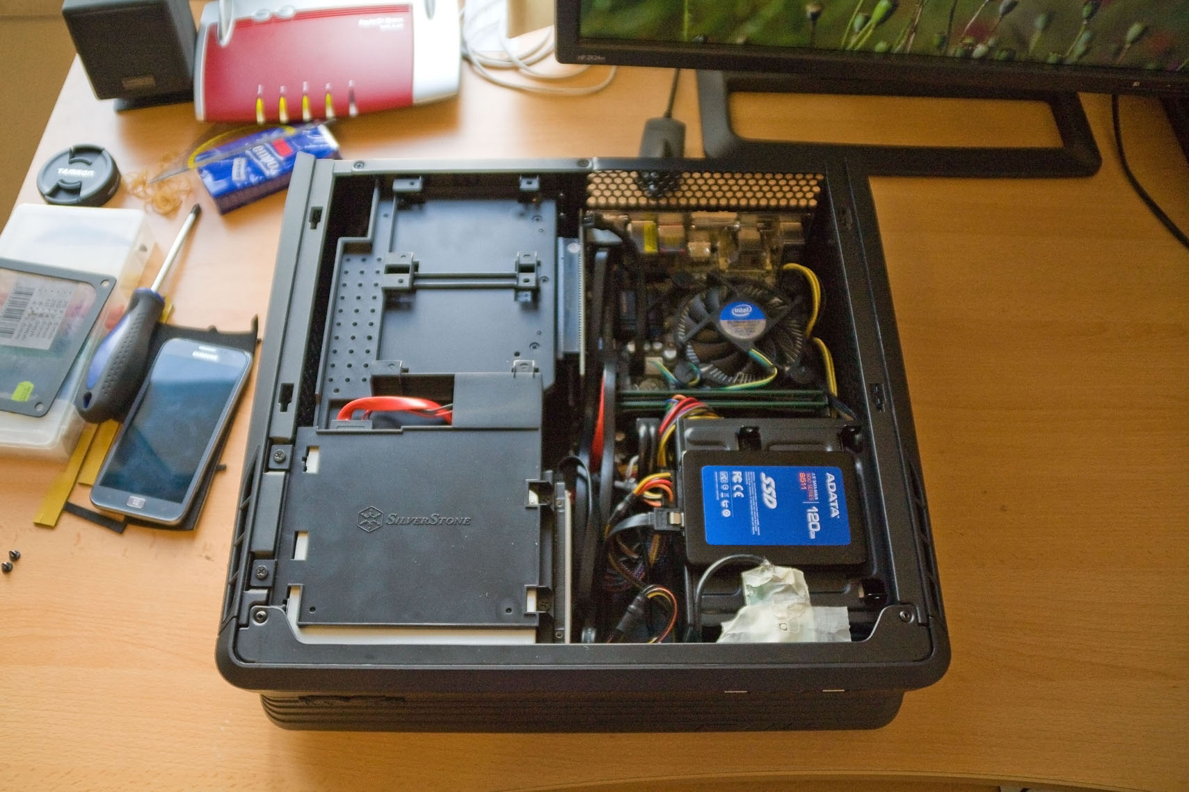

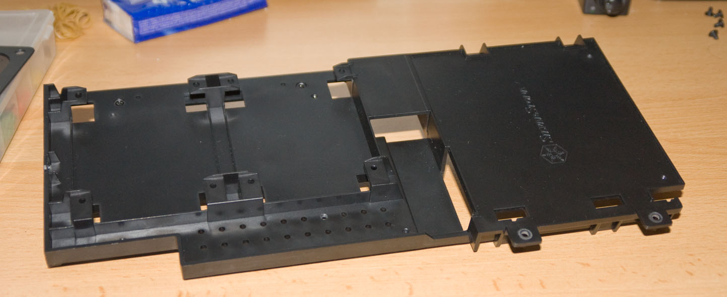

Erster Punkt des Tages: der unnötige und noch dazu viel zu große Träger für die Grafikkarte, zwei Festplatten und das Optische LW. Da habe ich kurzenschlossen die Nieten die den Träger mit dem Gehäuseeinsatz verbinden rausgejagt, und das Plastikteil dann ohne jegliche Emotion zweigeteilt. Wie gesagt - ich verbaue nur eine 2,5" Festplatte und eine SSD, da brauchts diesen Plastikmist nicht.
10-jpg.401723
Der ganze Träger
11-jpg.401724
Die bösen Nieten, drei Stück halten den Kunststoffträger am Blech
12-jpg.401725
Schon hier sieht man - rund um die GPU ist doch ordentlich Luft. Der vermeintliche Träger trägt übrigens nichts dazu bei die Grafikkarte zu tragen (es gibt einen einschraubbaren Aufsatz dazu, der aber nur mit Dual-Slot Grafikkarten funktioniert - für micht also nicht zu brauchen), einzig das Gehäuse stabilisiert er ein wenig.
13-jpg.401726
Der Träger vor...
14-jpg.401727
...und nach der Sägekur
Der hintere Teil kommt weg, der vordere wird mit dem Bluray-Laufwerk alleine montiert. Sieht dann so aus:
9-jpg.401722
Vorher: Alles zu
17-jpg.401730
Nachher: Alles offen

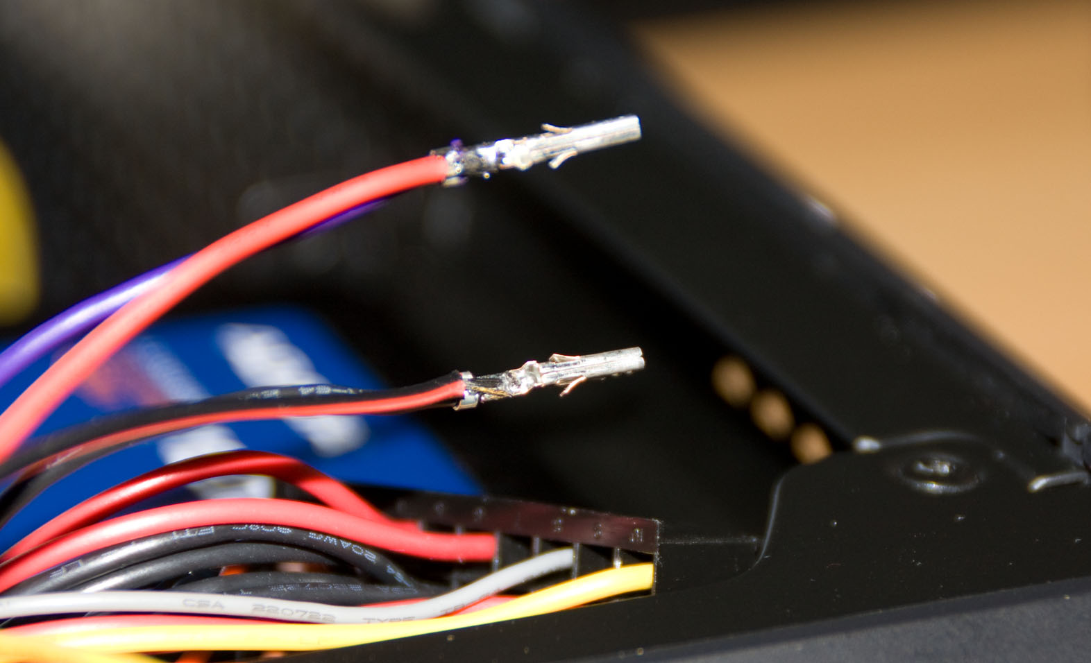

Und ein letztes Detail ist heute noch passiert: Ich habe die Infrarot-Fernbedienung mal notdürftig verbaut. Leider braucht die 5VSB, die habe ich auf keinem Header oder ähnlichem bekommen. Also Löten, und zwar möglichst unauffällig. WO? Am 24 Poligen ATX, wo denn sonst! Die Elektonik habe ich fürs erste notdürftig ins Gehäuse gelegt und den Sensor bei einem Lüftungsschlitz rausschauen lassen. Ich muss mir da erst noch was basteln, wo ich den Sensor richtig verstecken kann.
15-jpg.401728
5VSB und GND ausgepinnt...
16-jpg.401731
...und die Versorgung für die Fernbedieung Huckepack draufgelötet. Wieder eingepinnt und sieht aus wie Original!

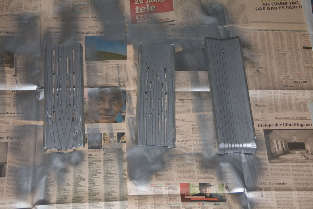

Es geht weiter...
18-jpg.405169
Mehr dazu zu späterer Stunde. Jetzt muss ich erst mal das Ergebnis bewundern gehen :) Schwarz ist so fad...
Edit:
So sahs nachm Lackieren aus:
19-jpg.405199
Und ausgpackt:
20-jpg.405200
Bilder vom fertigen Gehäuse an seinem Aufstellungspunkt gibts heute Abend oder morgen...

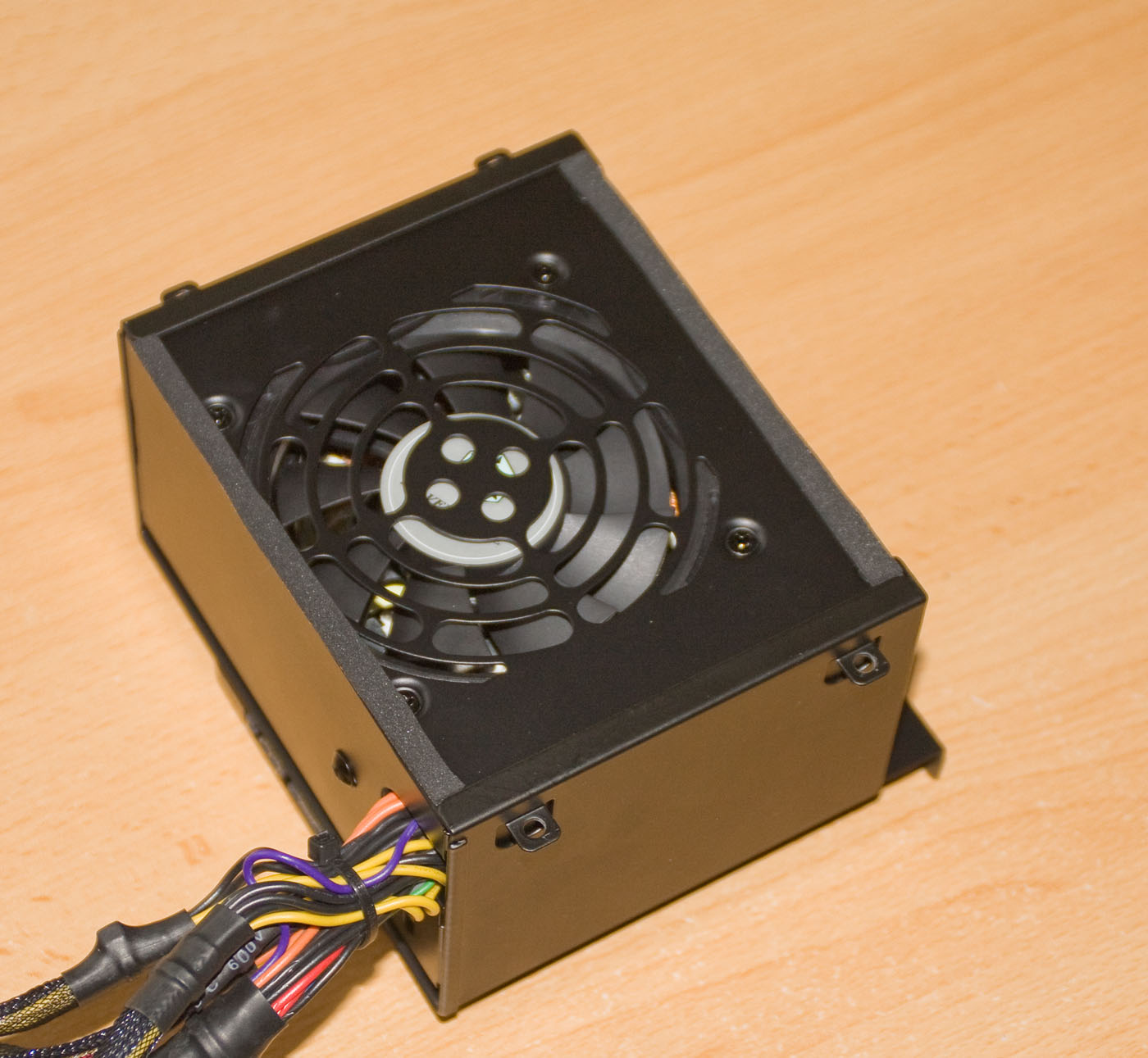

Bei der Gelegenheit habe ich gleich noch eine Dichtlippe am Netzteil angebracht, damit es keine Innenluft ziehen kann:
25-jpg.405438
