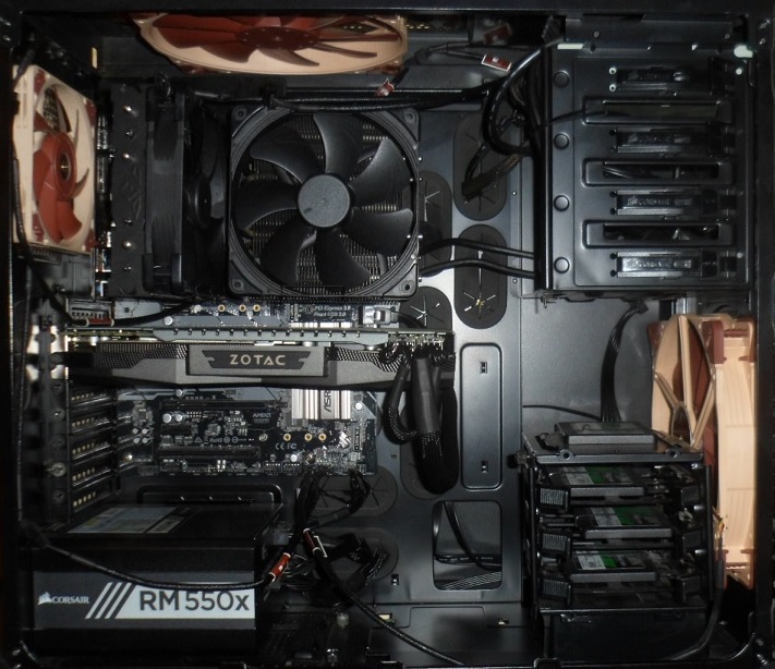

Das Gehäuse scheint auch nicht grösser als meins (Siehe Anhang) zu sein.
Bei mir läuft von den grossen Noctuas ein 200er vorne und ein 200er oben.
(Hinten raus noch ein kleiner 120er)
Und das reicht für mich persönlich für vernünftige Temperaturen und einen leisen PC.
