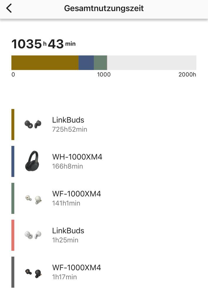

Und aus Spaß mal nur meine Hörzeiten meiner Sony Kopfhörer. Da sind die anderen nicht mit drin. Und ja, ich habe bei fast allen Gelegenheiten Kopfhörer drin. Arbeit, mit dem Hund raus, Kochen, Putzen, Einkaufen und wenn die Liebste Let's Dance kuckt (da sind die XM4 wieder geil!) ;-)

Ja genau. Da tauchen bei mir übrigens einmal Linkbuds und einmal die XM4s mit geringen Laufzeiten auf. Hatte zweimal das Pech mit Defekten. Die gingen zurück.

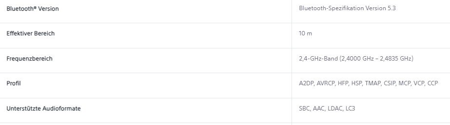

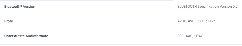

Was Bluetooth angeht hat sich zwischen XM4 und XM5 sehr viel getan.DDevil schrieb:Da ihr jetzt bei den WF-1000XM5 Nichts in der Richtung erwähnt habt, gehe ich davon aus, dass sich die Telefonie da ähnlich verhalten wird (Bluethooh-mäßig wird sich ja eh Nichts verändert haben).
XM5
XM4

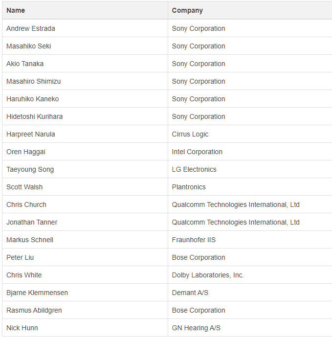

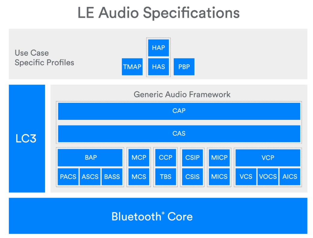

Geht man rein nach dem Datenblatt, so scheint Sony die aktuellen BT Profile implementiert zu haben (Low Energy Audio). Jetzt müssten aber auch die Smartphones diese unterstützen.
https://www.bluetooth.com/learn-abo...nhancements/le-audio/le-audio-specifications/
Entscheidend an dieser Stelle ist vor allem das TMAP Profil, was mittelfristig die "alte" HSP, HFP Geschichte ablösen dürfte. Sony ist hier durchaus stark involviert, wie man schon an dem Dokument sehen kann.
https://www.bluetooth.com/specifications/tmap-1-0/
Das "Problem" was du beschreibst, dürfte durch die Umschaltung zwischen A2DP zu HFP/HSP entstehen, kennt auch jeder der seine Kopfhörer zum Musikhören und für Telefonie verwendet. Mit BT5.2 hat man deshalb komplett den Audiostack umgebaut, beziehungsweise einen komplett neuen eingeführt. Das dürfte mittelfristig Geschichte sein....
Hier noch ein lesenswerter Artikel dazu...
https://www.soundonsound.com/sound-advice/le-audio-evolution-bluetooth
