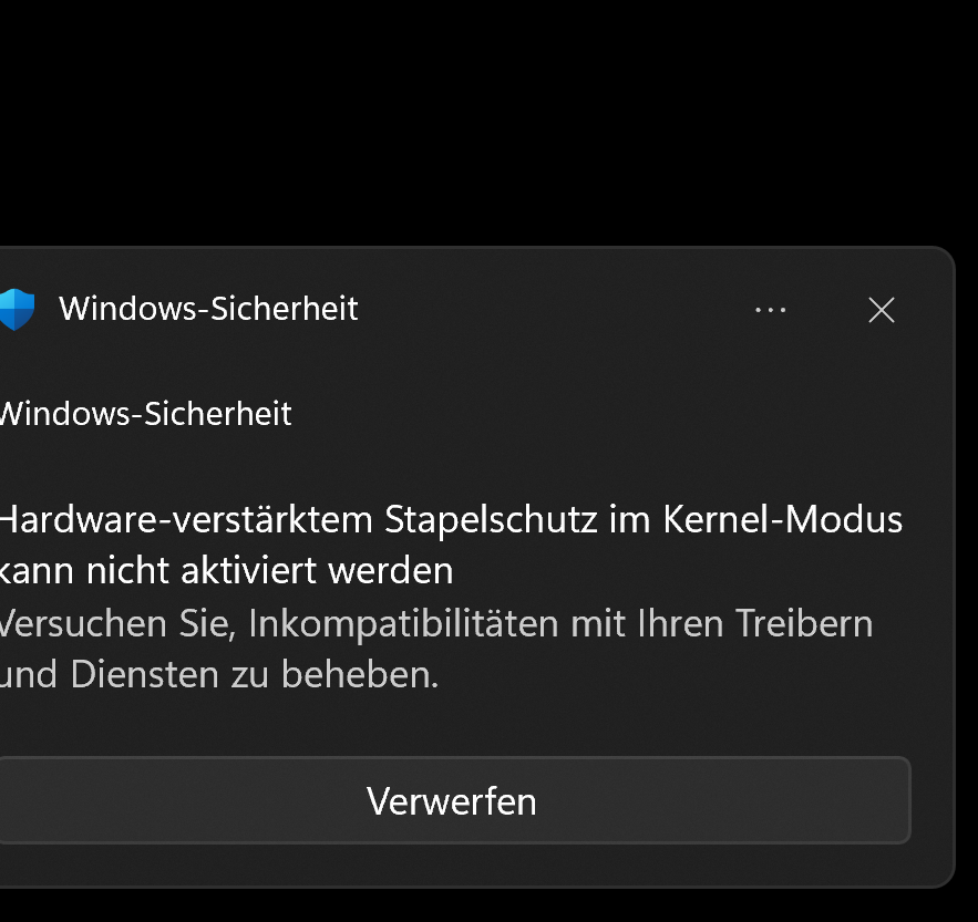

Okay, gut wie kann ich den 'Hardware gestützter Stapelschutz im Knel-Modus' wieder aktivieren?
Mircosoft gibt mir diesen Link wenn ich es versuche zu aktivieren:
https://support.microsoft.com/en-us...ntegrity-0b7ae567-74de-ee03-1030-9e6fe0d6f4b6
Auf Deutsch heißt das ja so viel wie ich soll ein Update installieren?!?

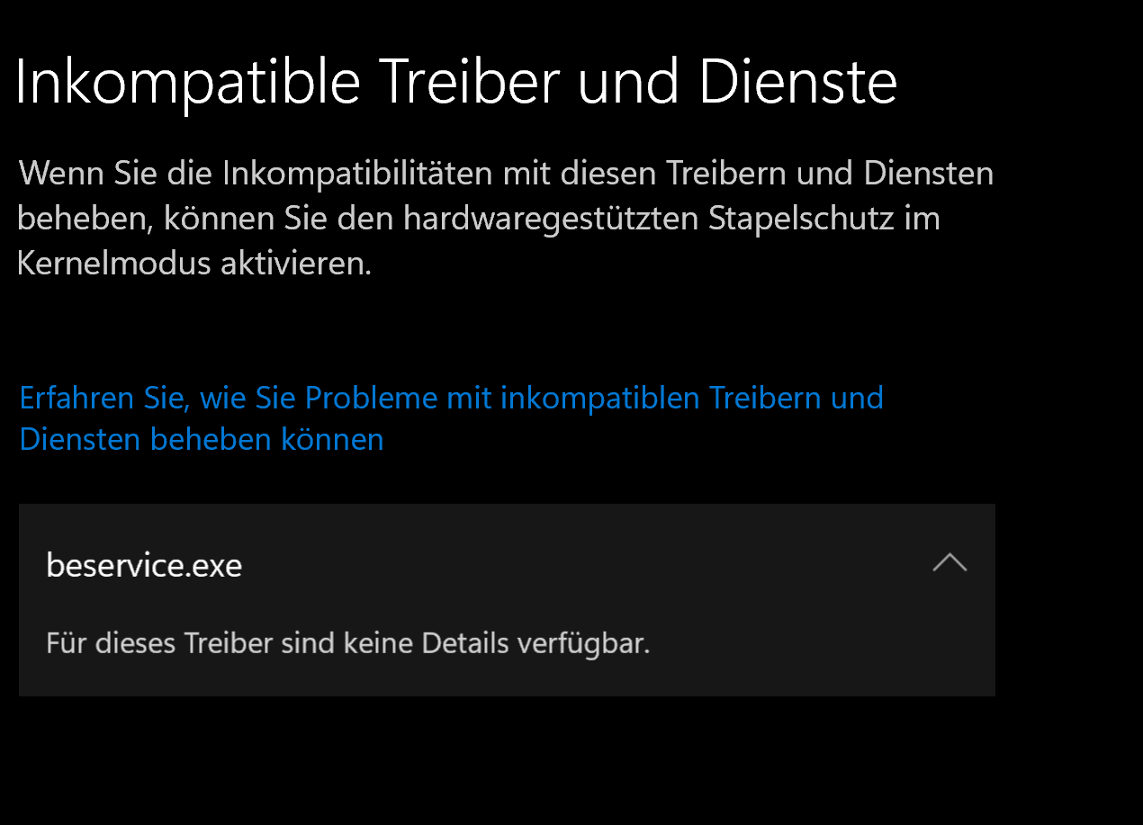

Wie krieg ich Battleeye Service wieder zum System runter? Das Spiel deinstalieren hat nichts gebracht und ein gesondertes Battleeye Uninstall hab ich nirgendwo gefunden.
Einfach wieder auf AN klicken. Aber das willst du gar nicht. Du willst die Speicherintegrität ausschalten und damit funktioniert dann der Stapelschutz eh nicht mehr.
Wenn du BattlEye trotzdem deinstallieren möchtest:
  1. Gehe in deinem Spielverzeichnis zum Ordner BattlEye.
  2. Suche nach einer Datei namens Uninstall_BattlEye. bat, die in vielen Spielen vorhanden ist. Wenn sie vorhanden ist, führe sie einfach aus, um den BE-Dienst vollständig zu deinstallieren.
Gruß Fred.
