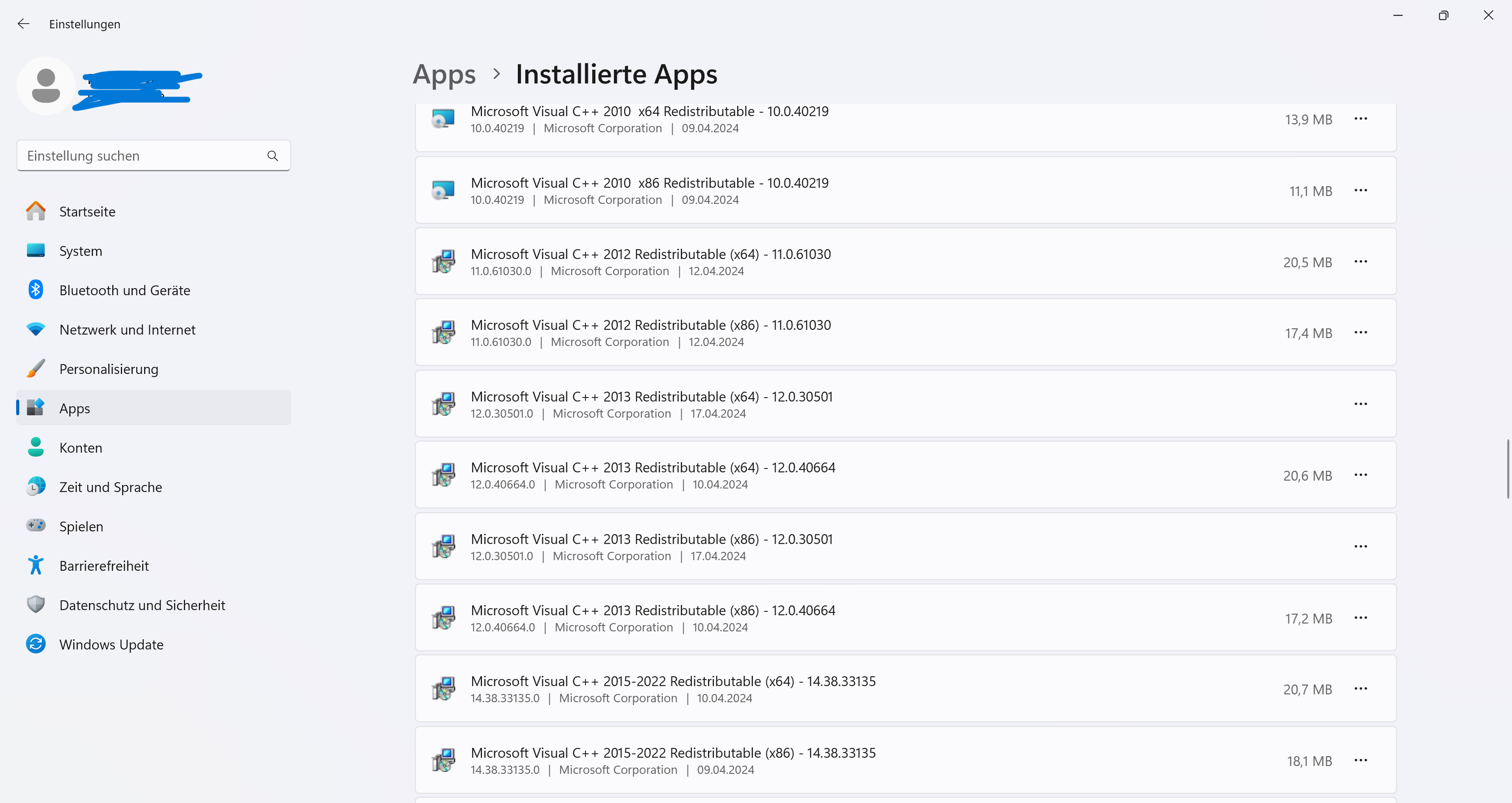

ich füge noch ein paar Bilder hinzu wo ich glaube, dass ihr die wolltet. :freak:
Ich hoffe, das hilft euch etwas

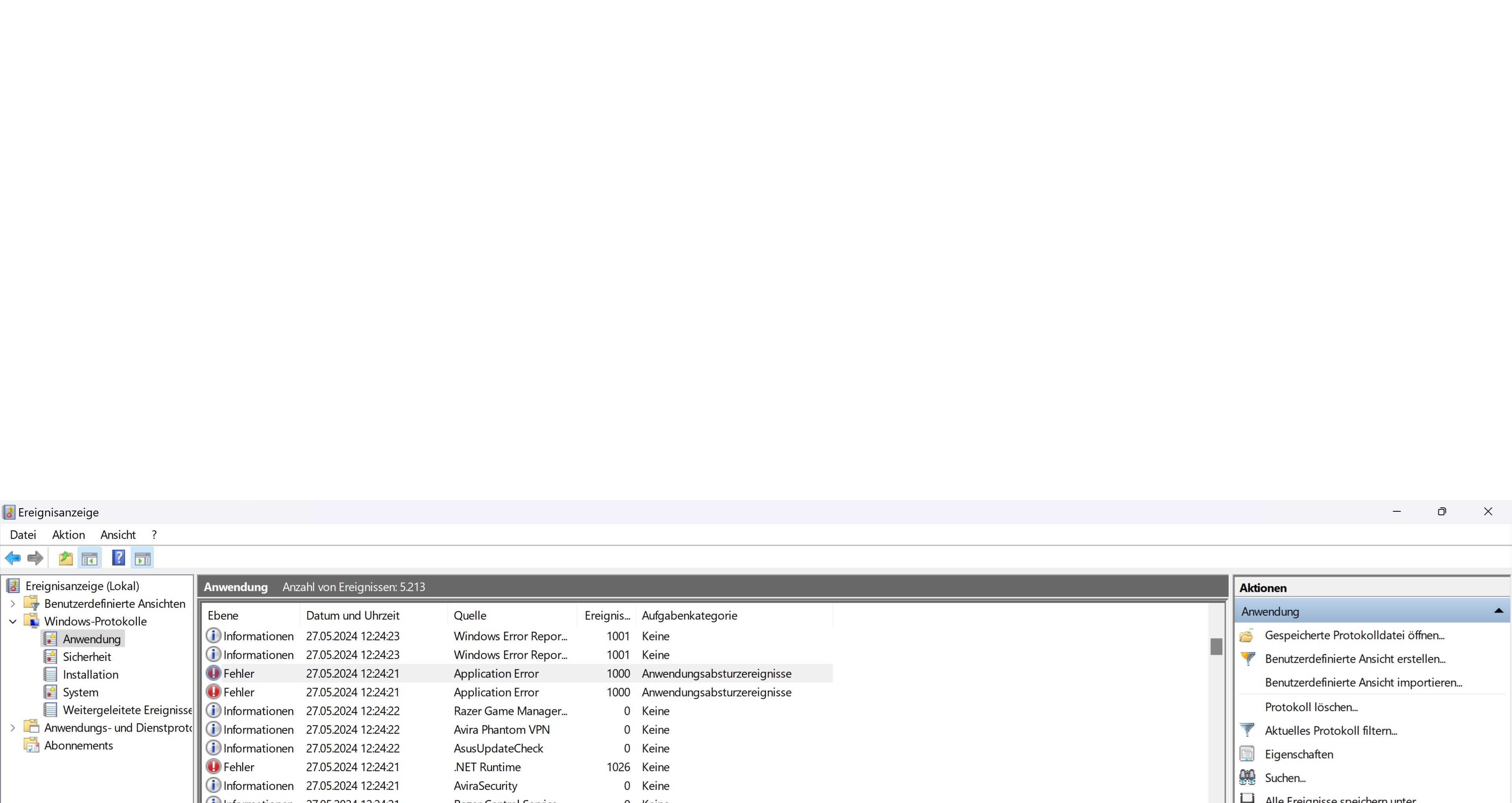

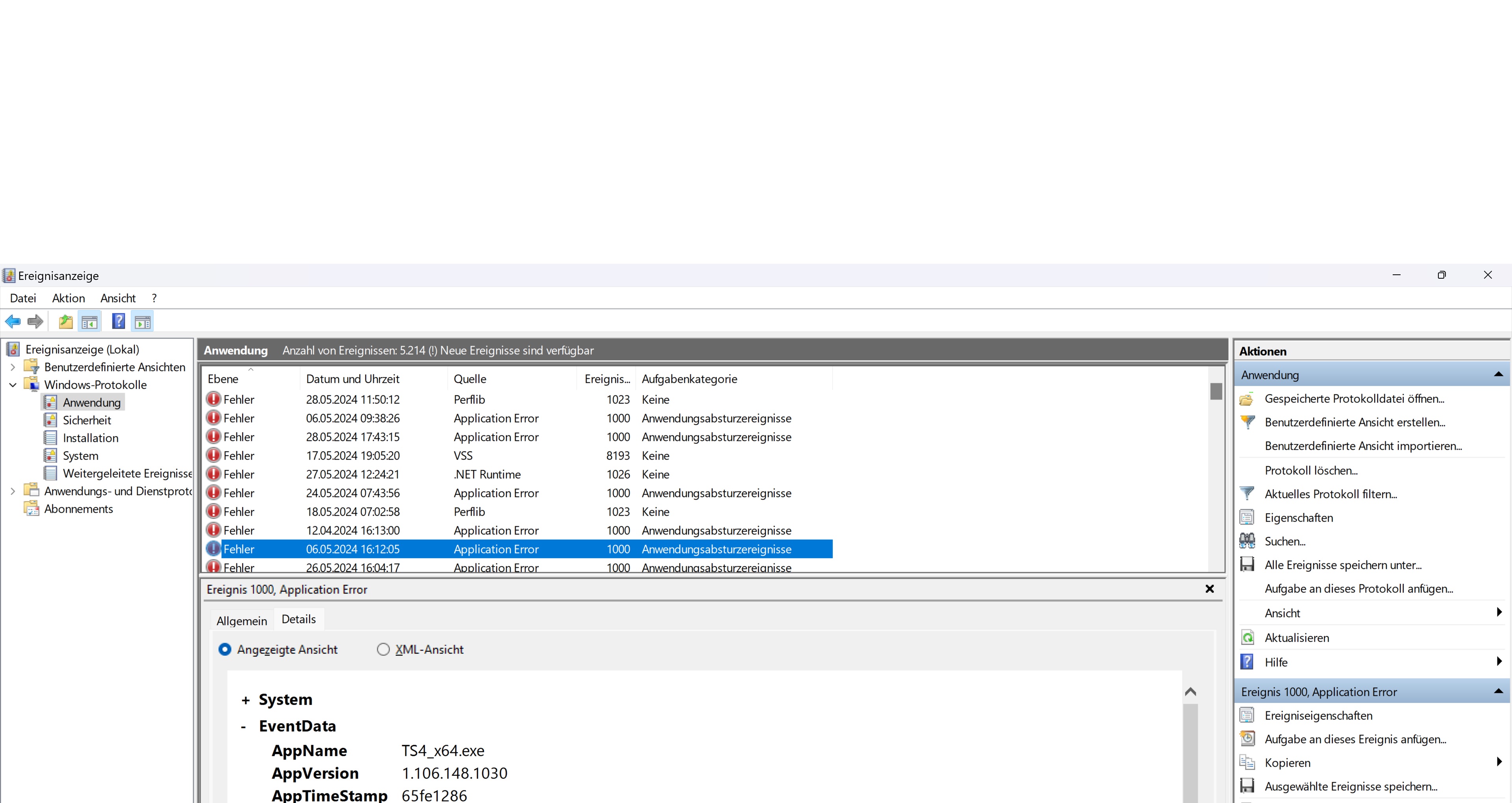

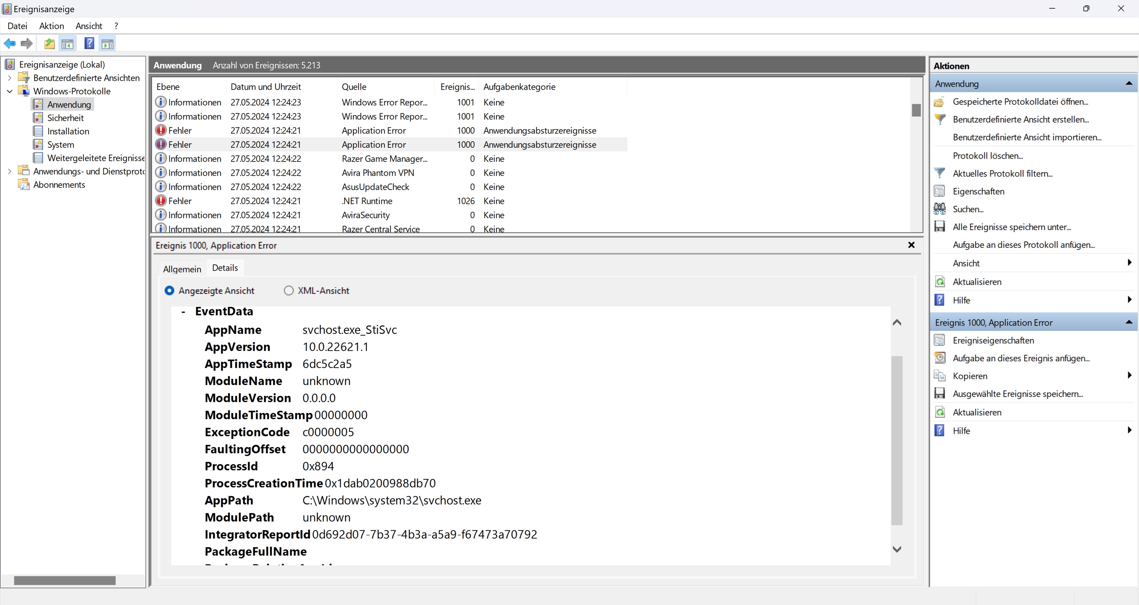

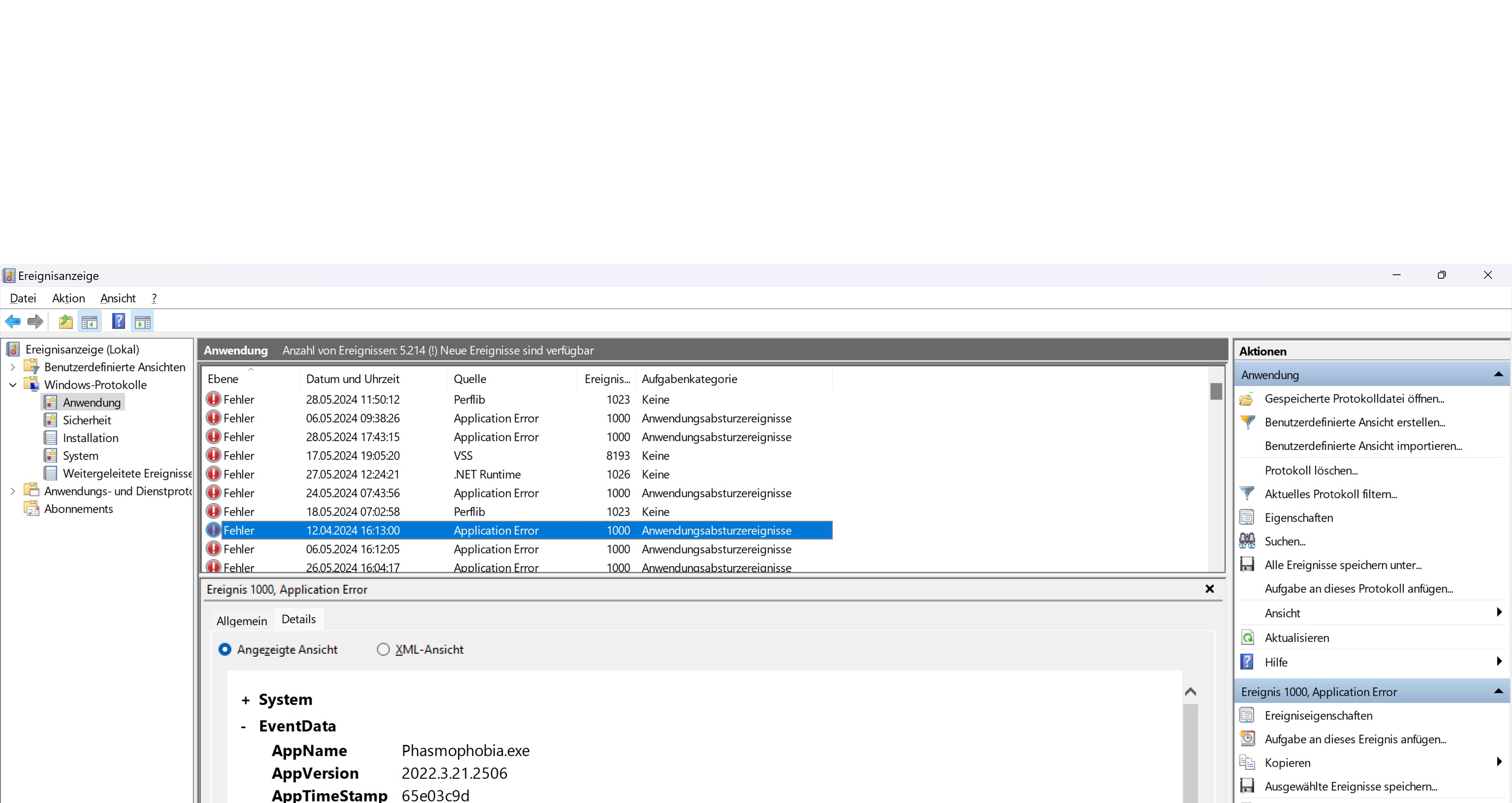

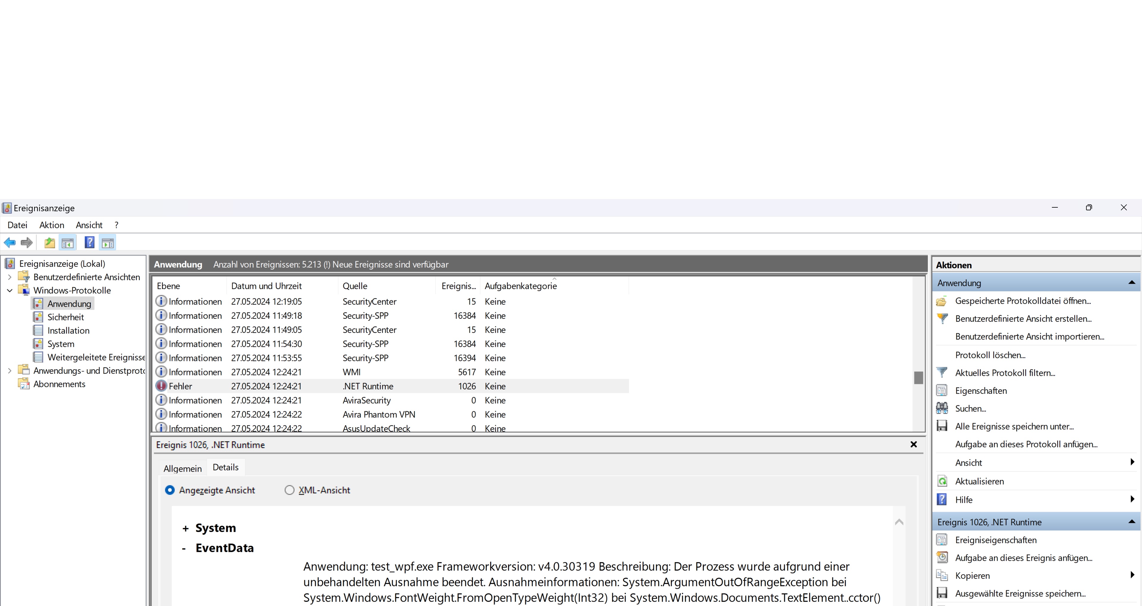

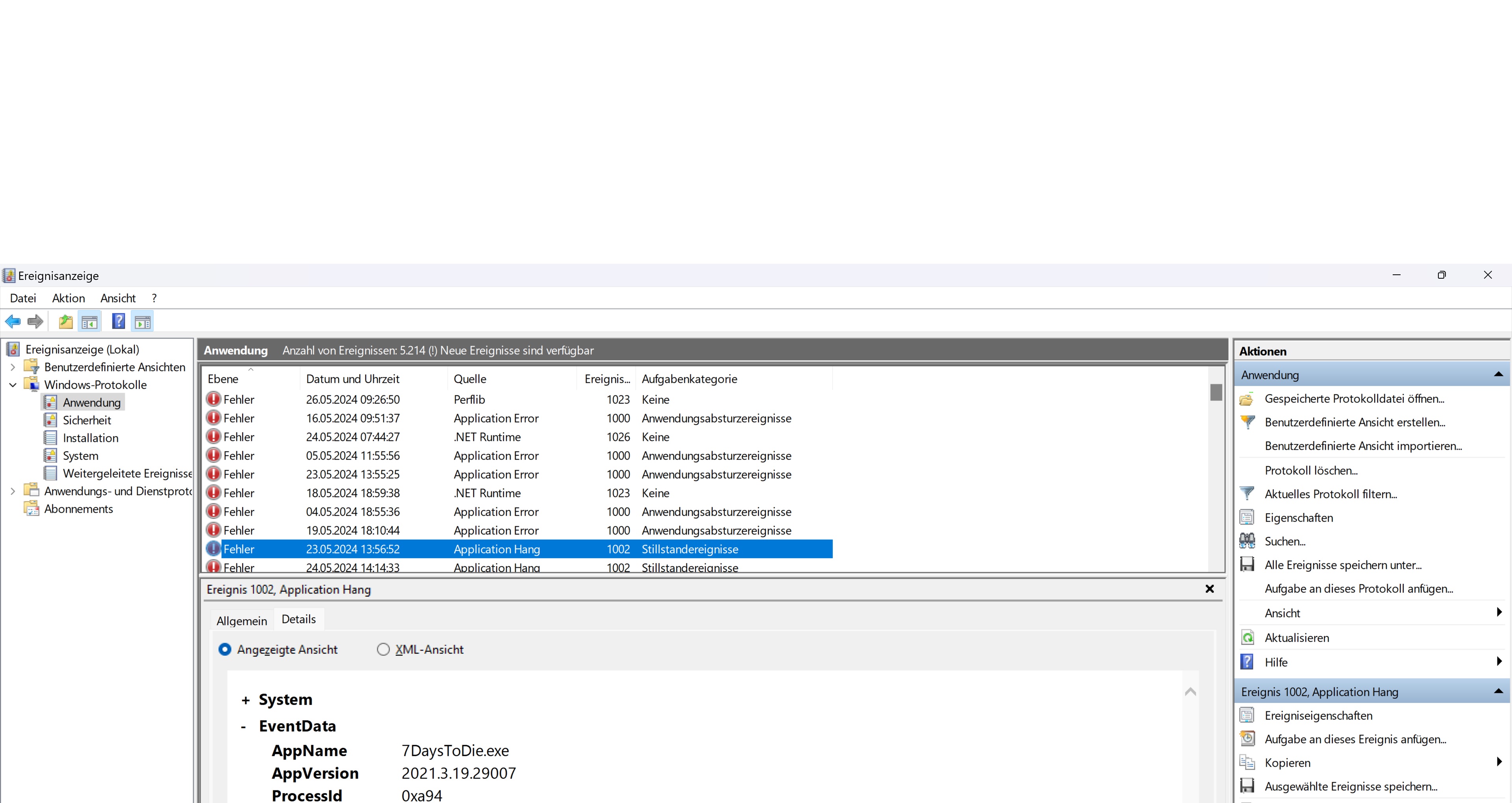

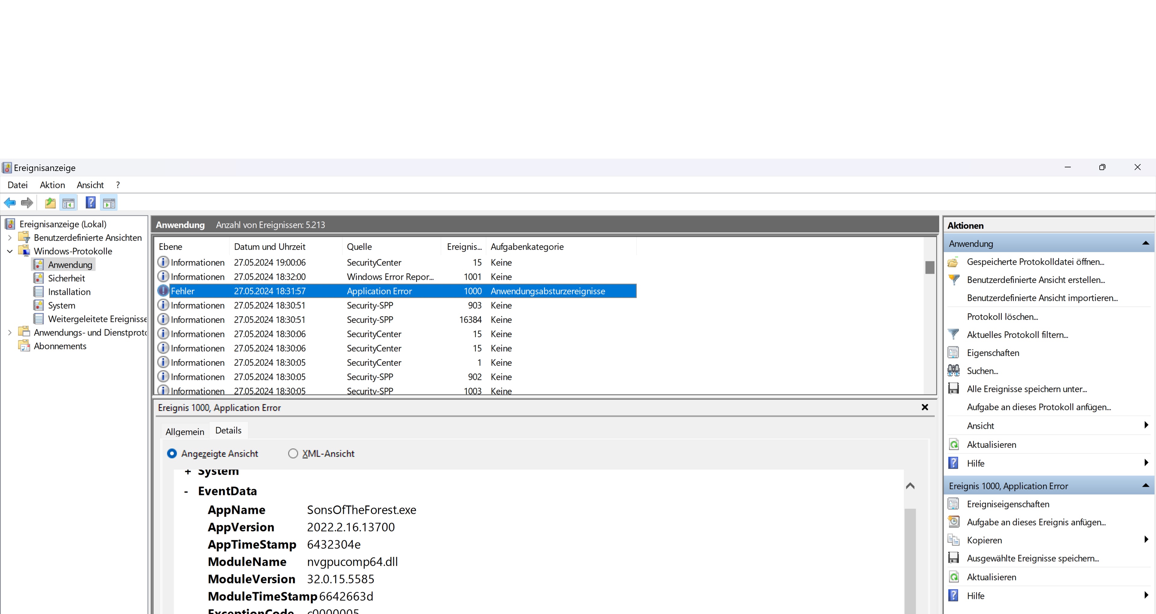

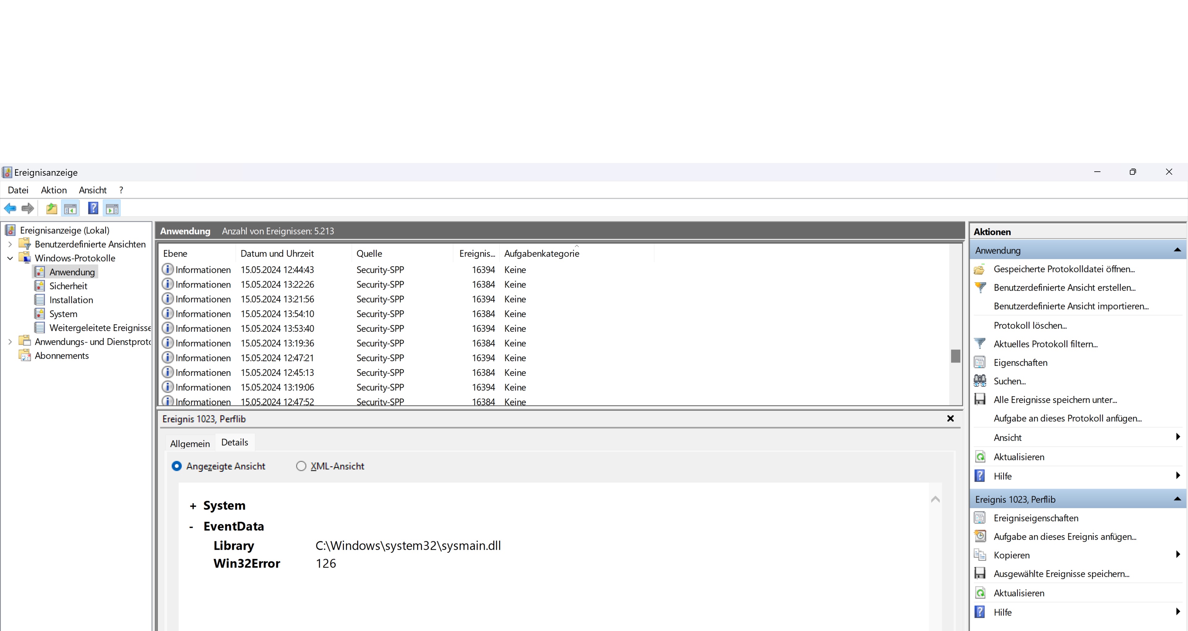

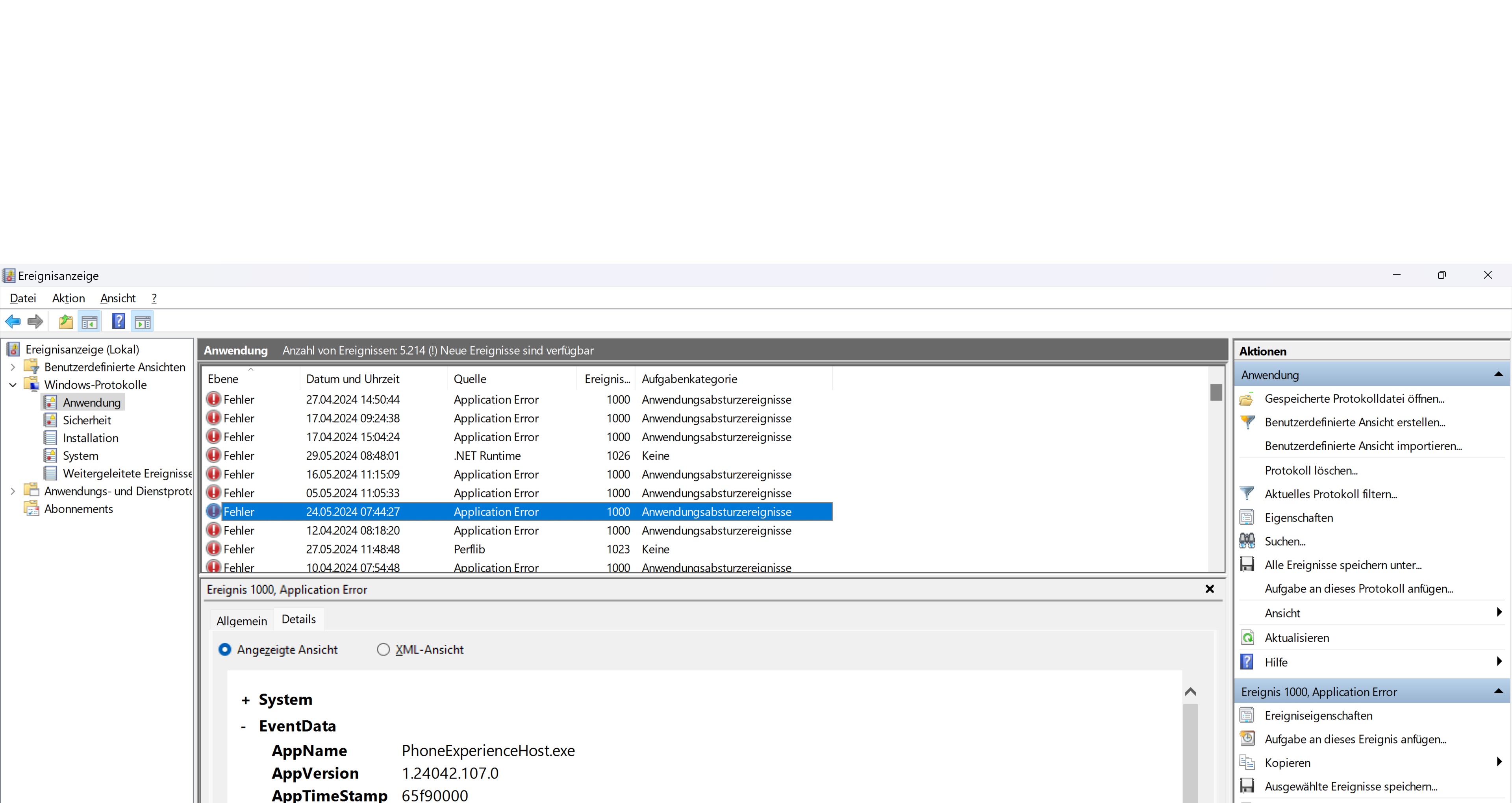

So ich hab nun von einigen Ereignisanzeigen einen Screen gemacht. Auch von verschiedenen Spielen, das man da vielleicht ein Muster erkennt?
Musste mich da auch erst mal reinfuchsen. Hoffe es hilft.
