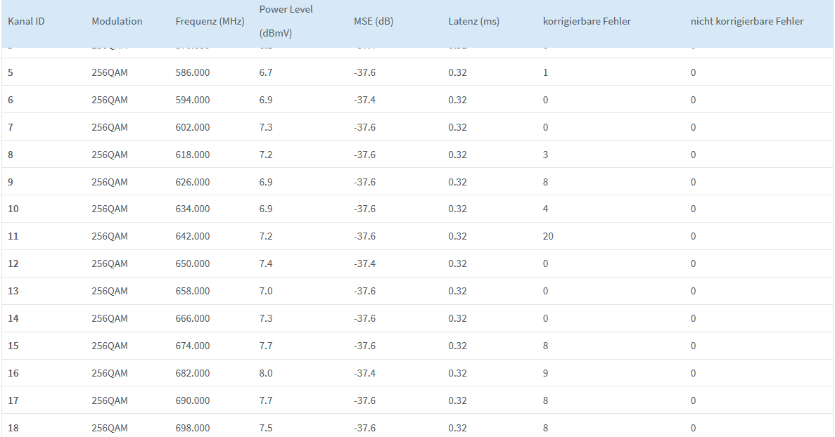

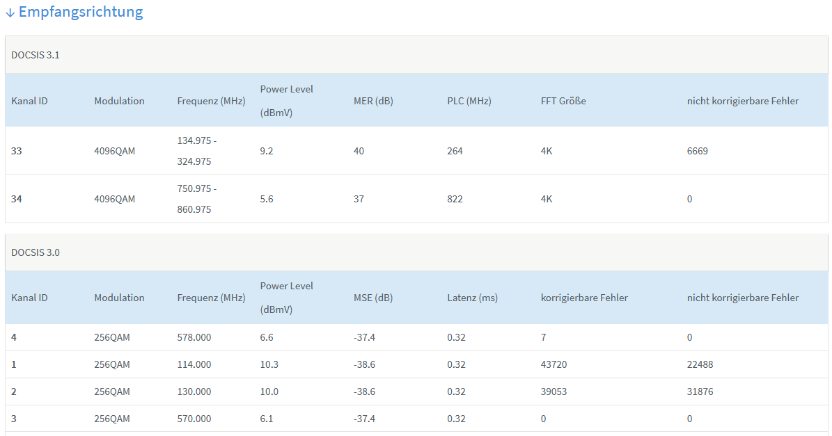

Hier die gewünschten Screenshots.

Danke.
Deine MSE Werte sind in Ordnung, aber dein PowerLevel etwas zu hoch soweit ich das bisher verstanden habe. Die sollten um null +/- sein (aber nagelt mich jetzt nicht drauf fest, ich lern gern noch was dazu).
Die "wenigen" nicht korrigierbaren Fehler sind soweit ok (verglichen mit meiner Leitung), vorausgesetzt, deine Box ist nicht frisch gestartet vor dem Screenshot.
Da muss ein Techniker kommen, deine Dose messen und entweder die Anlage im Keller modernisieren oder zumindest richtig einpegeln.
Schau auch nochmal in die Ereignisanzeige, ob die Verbindung wirklich ganz abbricht oder andere Fehler vorliegen. Wende dich bei Verbingsproblemen aber direkt an VF.
