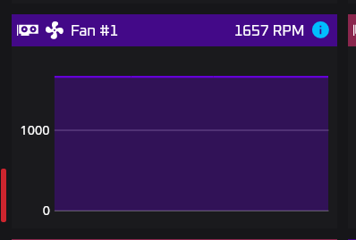

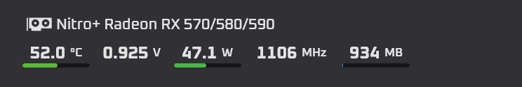

ich glaube zumindest die Werte für die Graka stimmen nicht. Im Idle sind die Lüfter eigentlich aus...

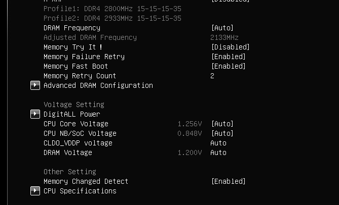

Ich würde erstmal noch testen was mit 1,37-1,39V DRAM Spannung passiert und die SOC Spannung sollte zwischen 1,05-1,1V liegen.
das wären doch die Werte, oder?
Ich habe irgendwo gelesen, dass durch das auswählen eines XMP Profils auch automatisch noch andere Werte im Bios geändert werden, ist das richtig?
SOC ist dieser Wert hier, oder? (CPU NB/SoC Voltage)
Beim Test vorhin habe ich gesehen, dass mein Ryzen 3,4 Ghz packt... dachte bei 3,2 ist Ende...
Aktuell sieht alles nach stock aus. Lade doch erstmal Profil1 und probier das aus.

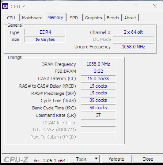

vor dem Biosupdate lief Profil 2 besser (2933mhz)...
Profil 1 hat eine ungewöhnliche Taktrate mit 2800, oder?
Ich probiere jetzt aber mal Profil 1 mit den 2800...

Ungewöhnlich oder unpassend gibts bei modernen Systemen eigentlich nicht mehr. Es gibt zig Ram Teiler um auch die kleinsten Taktstufen einzustellen.
Die DRAM Spannung müsste nun auf 1,35V stehen und was gibt das Mainboard bei NB/SOC ?
DRAM steht auf 1,344 und CPU NB/Soc auf 1,104...

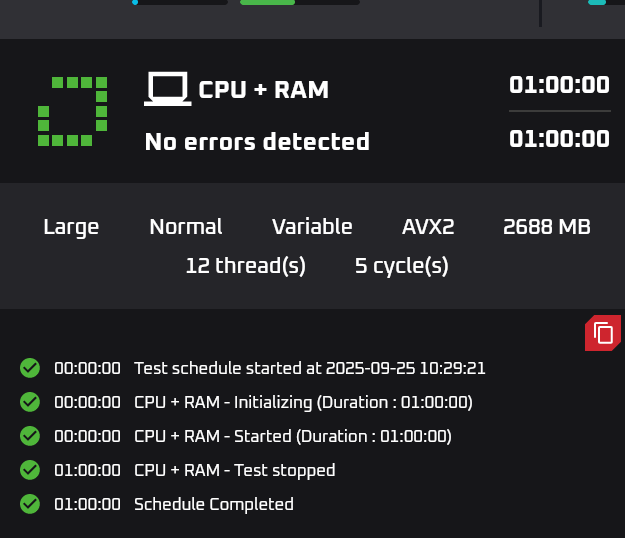

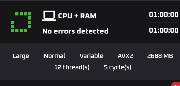

der Test lief jetzt eine Stunde ohne Fehler:
Top, alles im standardmäßigen Rahmen.
Dann nun Profil2 ausprobieren. Vielleicht auch einen Test der den kompletten Ram testet.
OCCT scheint nur "2688MB" zu testen im CPU+Ram Kombi Modus.
Reaktionen: larska

mache jetzt den OCCT-Test mit Profil 2...
