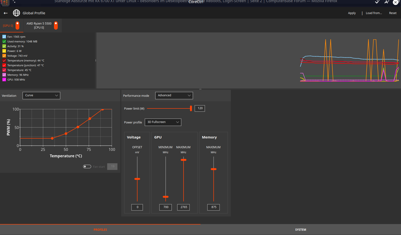

Keine Hänger also auch keine Artefakte?Astryn02 schrieb:Unigine Heaven + glmark2 (GPU): stabil, keine Hänger
Von daher tippe ich wie @GrumpyCat auf das Netzeil denn deine GPU läuft ja unter last normal.
Was du noch testen kannst ist mit CoreCTRL den minimal Takt anheben und schauen was passiert.

werd ich auch mal testenTheChris80 schrieb:Keine Hänger also auch keine Artefakte?
Was du noch testen kannst ist mit CoreCTL den minimal Takt anheben und schauen was passiert.Anhang anzeigen 1634009
