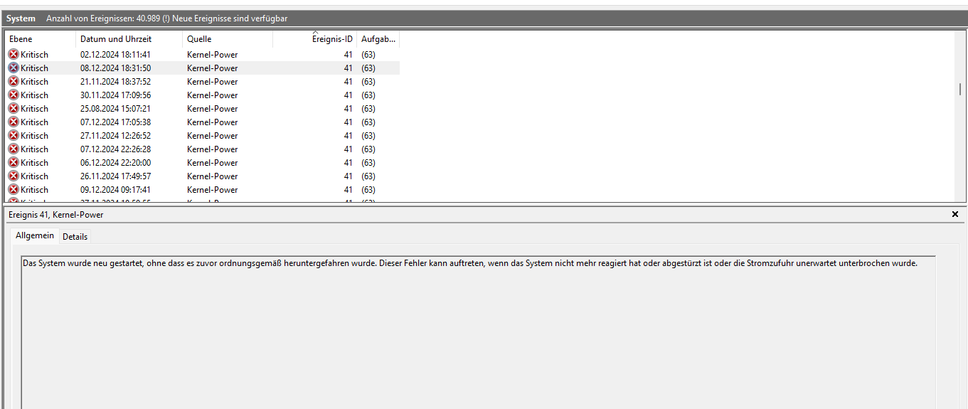

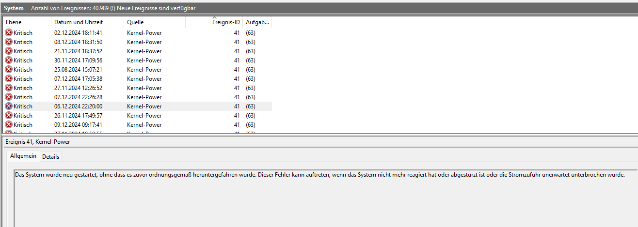

1. Beim Spielen, stürzte der PC einfach ab und startete direkt wieder neu. In der Ereignisanzeige wurde der folgende "kritische Fehler" angezeigt:
• Das System wurde neu gestartet, ohne dass es zuvor ordnungsgemäß heruntergefahren wurde. Dieser Fehler kann auftreten, wenn das System nicht mehr reagiert hat oder abgestürzt ist oder die Stromzufuhr unerwartet unterbrochen wurde. Kernel 41.
2. Nun, auch wieder beim Spielen, hängt sich das Bild vollständig auf, der PC startet aber nicht mehr neu und Sounds höre ich (wie oben beschrieben beim ersten Problem) auch keine mehr. Es ist dann nur noch möglich, den PC via Power Button auszuschalten. Hier wird dann auch in der Ereignisanzeige wieder der Fehler 41 angezeigt. Vermutlich, weil der PC einfach via Knopf ausgemacht wird.
- ABER, nicht nur beim Spielen, hängt sich das Bild auf. Auch, wenn ich den PC herunterfahre, freezt er in 5/10 Fällen "Wird heruntergefahren". Auch dann ist nur noch ein Ausschalten via Knopf möglich..

Die "Fehler" in der Ereignisanzeige kommen vom Ausschalten des PCs, wenn du ihn per On/Off Knopf abwürgst. Also alles ganz normal.

@Smartbomb Ich habe vielleicht etwas gefunden. Nach einem weiteren Blick in die Ereignisanzeige, konnte ich feststellen, dass bei jedem Absturz / Freeze mit dem kritischen Fehler "Kernel 41", immer der Fehler
"Der Dienst "AMDRyzenMasterDriverV26" wurde aufgrund folgenden Fehlers nicht gestartet:
Das System kann die angegebene Datei nicht finden."
mit einhergeht. Ich habe hierzu Absturz und Datum jeweils verglichen und als Foto beigefügt.
Im regedit wurde mir dann der Driver V26 / V27 angezeigt. Das sind wohl vermutlich die Chipsatztreiber?
Warum hier zwei Stück installiert worden sind??
Ich habe mit AMD Cleanup Utility alles deinstalliert und daraufhin Adrenalin neu installiert. Jetzt ist zumindest nur noch der V27 da.
Ob es jetzt tatsächlich daran lag und behoben ist, weiß ich nicht. Nach ein wenig browsen, kann es wohl vermutlich daran liegen, muss aber nicht.
Habt ihr davon bereits etwas mitbekommen?

Scheint wohl nicht das Problem gewesen zu sein! System wieder eingefroren, wieder Fehler 41 in der Ereignisanzeige. Der AMD Driver Fehler taucht zumindest nicht mehr auf.
