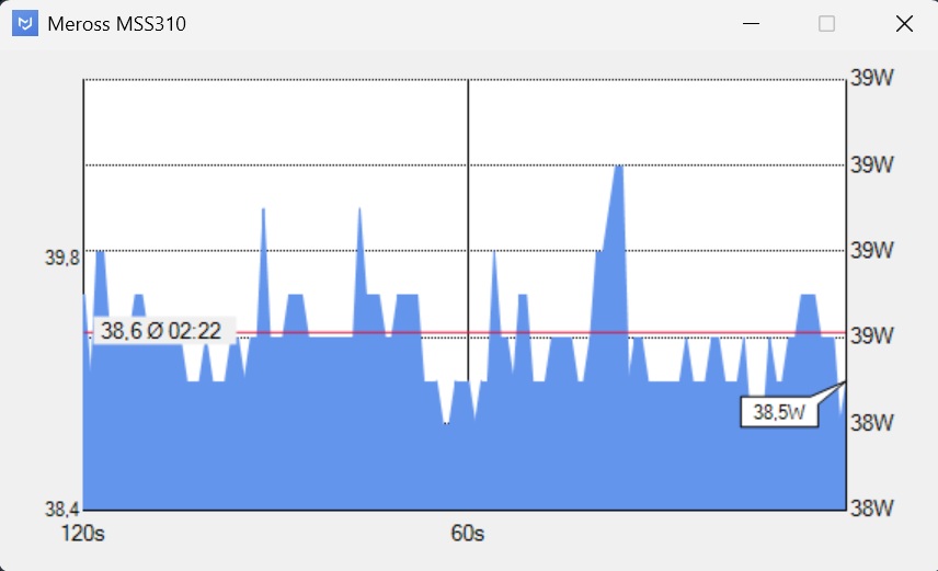

39W (Steckdose) hier mit 13700K + 5080 TUF:
