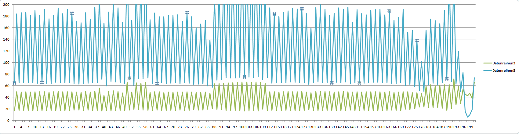

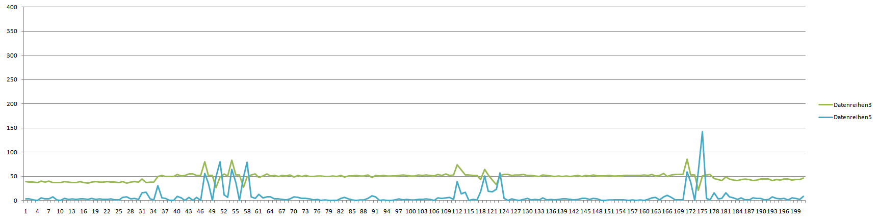

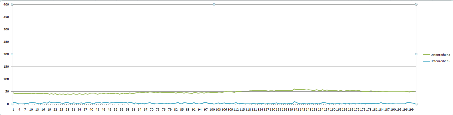

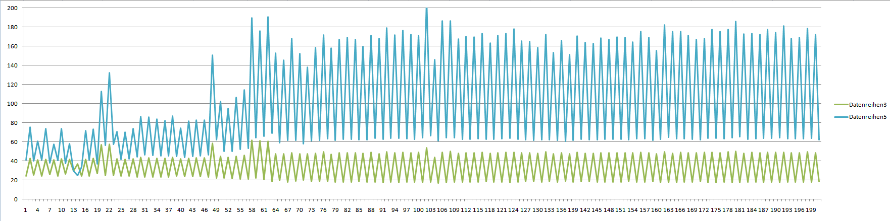

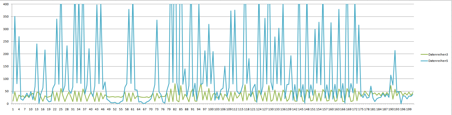

Treten Mikroruckler (MR) auch im SLI 3D Modus auf?
EDIT: KURZE ANTWORT = JA
Diese Frage habe ich anfangs gestellt und auch begründet, warum ich die Frage für prinzipiell verschieden von der Frage nach MR im normalen SLI Modus halte.
Anhand zweier Spielszenen, die jeweils im Single-GPU-, im SLI-, als auch im SLI-3D-Modus durchgeführt wurden, will ich die Frage nun zumindest für das Spiel Lost Planet 2 beantworten.
Vielen Dank an JonnyPotSmoker, der die Messungen durchgeführt hat, die ich im Folgenden auswerte. Verwendet wurden 2 x Nvidia GTX 470 (bzw. eine im Single GPU Betrieb).
Als Spielszenen werden der Test A und der Test B des Lost Planet 2 Benchmarks betrachtet.
Test A dauert etwa 370s, Test B dauert 133s.
Die meisten Tests laufen mit ca. 30fps oder weniger, also im MR-kritischen Bereich.
Was im Folgenden interessiert, sind natürlich die Diagramme der Frametimes, da diese für die MR verantwortlich sind. Typische Diagramme für MR sind "zackig", während Nicht-MR-Szenarien eher glatte Verläufe aufweisen.
Da die Diagramme der gesamten Spielszenen sehr unübersichtlich sind, habe ich von jedem Test (A und B) jeweils zwei Szenen analysiert für alle drei Konfigurationen (Single GPU, SLI, SLI 3D). Dies sind willkürlich die Szenen bestehend aus den Frames [500-700] und [1500-1700] der Tests.
In den Diagrammen sind einmal die Frametimes ("Datenreihe 3") und zum Zweiten die prozentuale Differenz zwischen zweier benachbarter Frametimes ("Datenreihe 5")
aufgetragen.
Die Differenz ist insofern interessierant, als sie sehr stark mit dem wahrgenommenen Mikroruckeln zusammenhängen dürfte, da sie die Sprünge in den Frametimes sehr klar aufzeigt.
Die angehängten Bilder sind entsprechend der Szenen und GPU-Konfigurationen benannt:
Z.B. bezieht sich die Datei Single GPU.A.1500-1700.png auf die Szene A, den Framebereich [1500-1700] und wurde mit einer einzigen GPU aufgenommen.
Im Folgenden alle Diagramme. Details zu avg frame rates der Szenen und alles andere, was ich hier ausgelassen habe, werde ich auf Wunsch noch nachtragen und lasse jetzt erst mal die Bilder sprechen. :)
