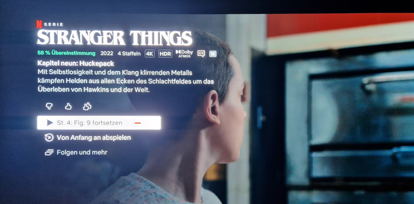

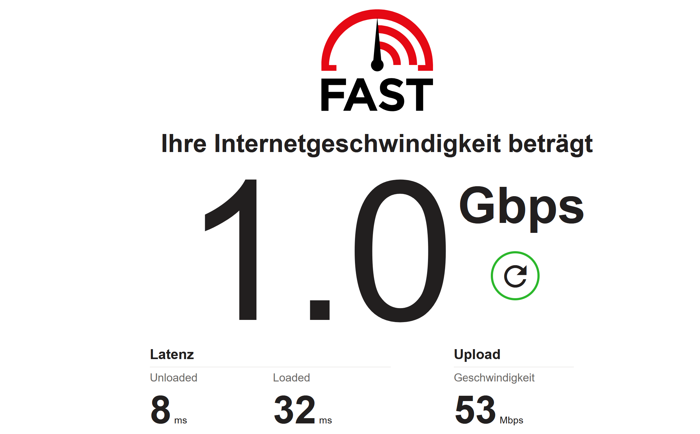

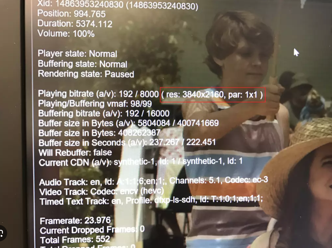

Hallo an alle kann mir folgendes wer beantworten?
Laut Netflix kann mann Filme in 4K schauen aber den Ton nicht zeitgleich in Dolby Atmos genießen. Sie sagen damit man 4K schauen kann muss Dolby Atmos deaktiviert werden. Und warum wird das Bild nur in 1920 x 1080 Übertragen? Und ja ich weis das ich ein Paar Minuten warten muss bis sich die Qualität einpegelt aber ich hab einen Ganzen Film Laufen lassen ohne das es passte. Und ja der Film hatt theoretisch 4K Ultra HD und Dolby Atmos. Ich nutze die Netflix APP aber Edge macht die selben Probleme.

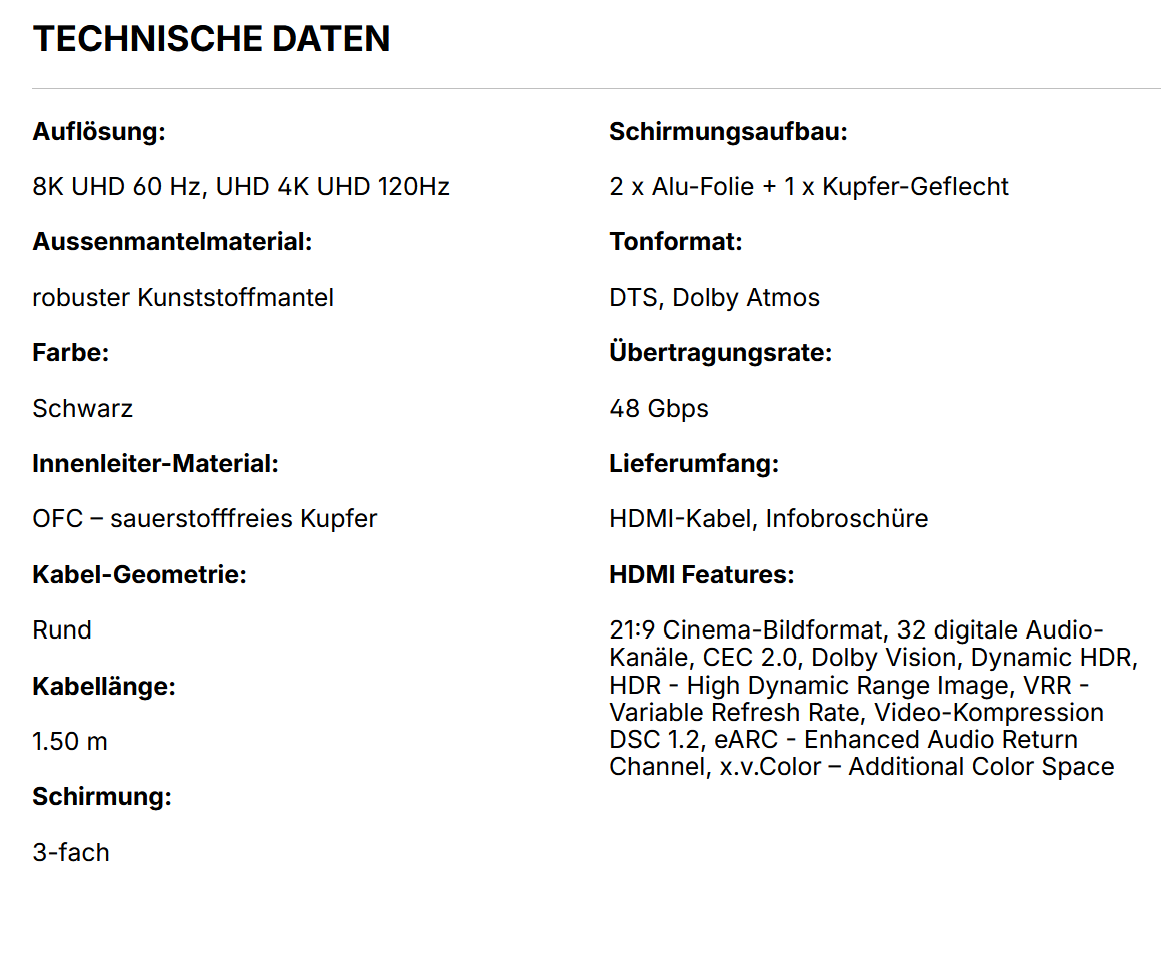

Kabel: 2x Oelbach 8K - Ultra High-Speed HDMI Kabel Daten Siehe Bild 7

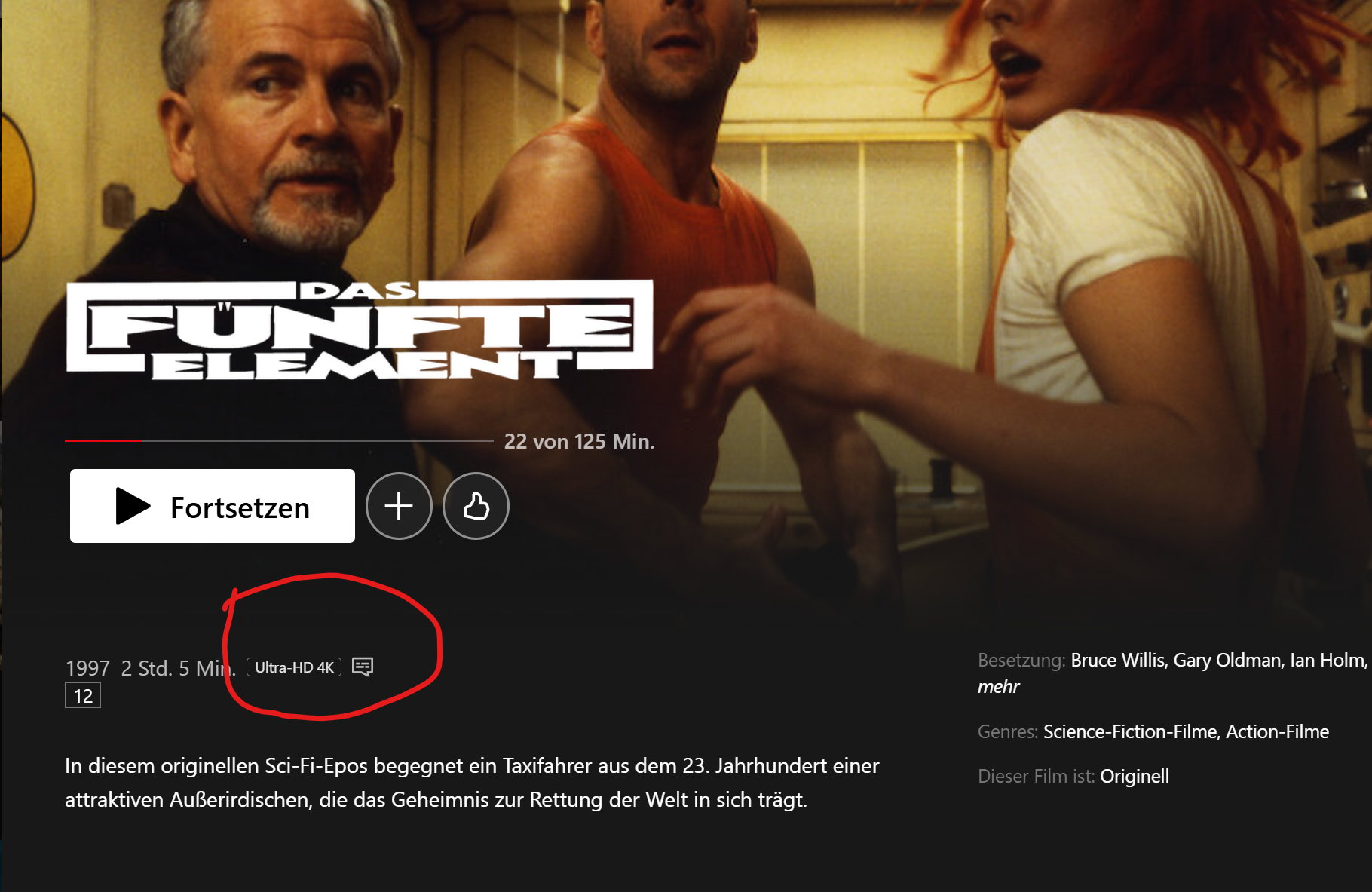

Und das Netflix 4k Übertragen kann sieht man auf Bild 8
