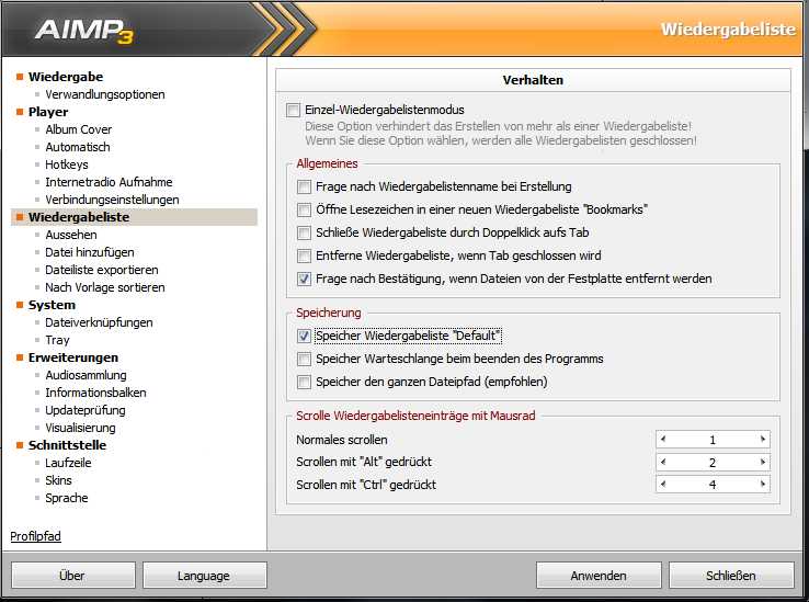

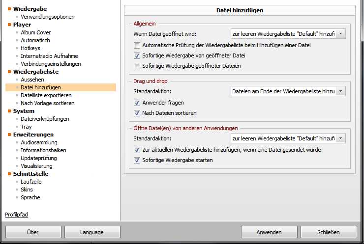

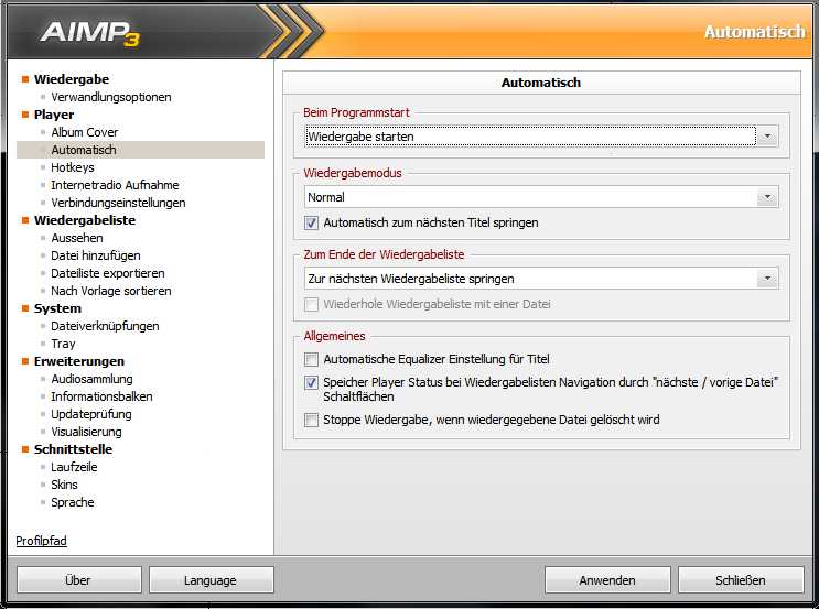

Das geht fast vollständig automatisch mit Aimp.Ich habe alle deine Punkte(1-3) getestet.Eine kleine Einschränkung zu dem gewünschten "vollständig automatisch" gibt es allerdings.Wenn du mit einer kleinen Einschränkung leben kannst,funktioniert es so,wie du es dir vorstellst.
Punkt 4 ist natürlich relativ.Aber ich denke,er ist im Großen-und Ganzen,recht einfach zu bedienen.Optisch kann man ihn mit Skins anpassen.
Ich habe Screenshots mit den Einstellungen gemacht.Siehe Anhang.
Installiere Aimp und stelle den Player ein.Füge deine URL in die Playliste ein und spiele den Stream ab.
Nun zur Einschränkung.Der Player darf,bevor du das System in den Standby schickst,nicht geschlossen werden.Der Player wird sonst,nach dem Aufwachen aus dem Standby,nicht gestartet.
